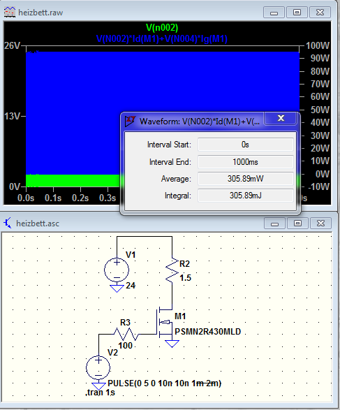

Thomas E. schrieb:
> Um auch noch etwas zum Thema beizutragen:
> ich würde schon einen Gatewiderstand von z.B. 100 Ohm einbauen. Die
> Schaltflanken sind damit immer noch steil genug, um bei der niedrigen
> Schaltfrequenz die Schaltverluste im vernachlässigbaren Bereich zu
> halten, die SOA wird damit locker eingehalten und die Flankensteilheit
> ist auch nicht unnötig hoch. Im Übrigen halte ich den direkten Anschluss
> einer so hohen Gatekapazität an einen µC-Output für Gebastel -
> funktioniert zwar, aber eine saubere Lösung unter Einhaltung der
> Spezifikationen sieht anders aus. Solange die µC-Hersteller da keine
> konkreten Daten über die SOA ihrer Ausgangstreiber bereitstellen, wäre
> ich mit der Propagierung solcher Lösungen vorsichtig. Es ist sowieso
> eher sinnvoll, unnötig hohe Schaltströme vom µC-Chip fernzuhalten.
Ich hab zwar keine Ahnung, bei so einem MOSFET hab ich aber trotzdem
ohnehin kein gutes Gefühl den ohne Treiber zu verwenden. Vor allem bei
491Hz.
Bezüglich Gate Widerstand hab ich wieder Widersprüchliches gelesen. Zum
Schluss dachte ich mir, wenn der MOSFET möglicherweise direkt am µC
gehen müsste, dann brauch ich an einem extra Treiber sicher keinen Gate
Widerstand... Sicher war ich mir aber nicht.
Würden die 100 Ohm auch bei 491Hz noch passen?
von Thomas E. (picalic)
Alles im grünen Bereich - hier mal eine Simulation mit 500Hz PWM (50%
Einschaltdauer).
Ich würde Dir empfehlen, LTSpice zu installieren, damit kann man sowas
gut untersuchen.
In der LTSpice Bibliothek ist zwar der PSMN1R4-40YLD nicht drin, habe
deshalb den PSMN2R4 benutzt - denke, die Ergebnisse dürften sich nicht
katastrophal unterscheiden.
von Robinson Crusoe (Gast)
ohne Treiber, seh ich das richtig??
Cool dann kann ich ja auch 1% und 99% duty cycle simulieren, was meines
wissens ja die kritischsten werte sind, oder?
1% ist sicher nicht kritisch - 99% eher, da dann fast 100% statische
Verluste (d. RDSon und I) + die vollen Schaltverluste auftreten.

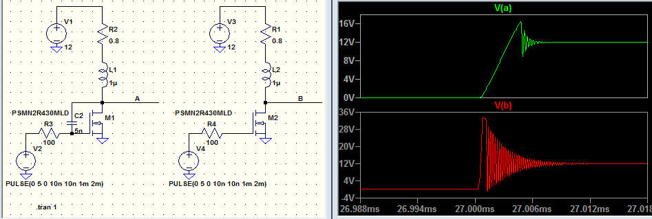

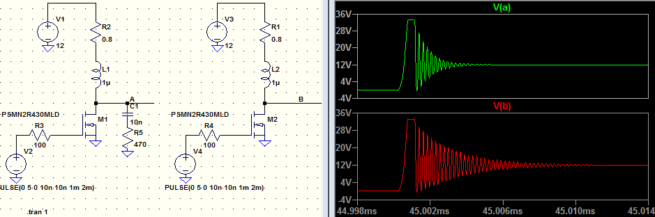

von Äxl (geloescht) (Gast)
Dann könntest du den IX4427 aber auch mit 12V betreiben. Spart die Suche
nach 'nem LogiklevelFET.
Aber sollte ja jetzt kein Thema mehr sein.
Nur als Hinweis, mir ist der eine oder andere Fet an Überspannung
gestorben, weil ich nicht daran gedacht habe, das ein FET wirklich JEDEM
Impuls am Eingang folgt und somit durchaus in der Lage ist, erhebliche
Stromänderungsgeschwindigkeiten zu erzeugen, die schon allein aufgrund
der Zuleitungsinduktivität zu ebenso nicht unerheblichen
Spannungsspitzen führen.
Die meisten FETs sind aber recht robust und gehen dann in den
Avalache-Betrieb (erster Durchbruch). Abhilfe: runde Flanken, Snubber
(10nF+470R) parallel zum Fet.
Aber man muss heute keinen fetten Kühlkörper installieren, das ist
richtig.
bei 24V etwas knapp, die nehm ich immer, wenns kein SMD sein muss...
Ähm.. Wie? Meinst du mit Eingang das Gate? Wie kann ich mir das
vorstellen?
Könntest du mir das evtl aufmalen? Würde mich schwer interessieren :-)
Bei geschalteten Strömen von mehreren Ampere bringt ein Snubber mit 470
Ohm so gut wie nichts - selbst bei nur 1A steigt die Spannung am R
theoretisch schon auf 470 Volt!
Die Flankensteilheit könnte man auch durch Rückkopplung über einen
Kondensator (1-10nF) von Drain nach Gate begrenzen. Wichtig ist dafür
aber auch ein Gate-Widerstand.
Am Besten ist aber wohl immer noch die gute, alte Freilaufdiode parallel
zur Last.
