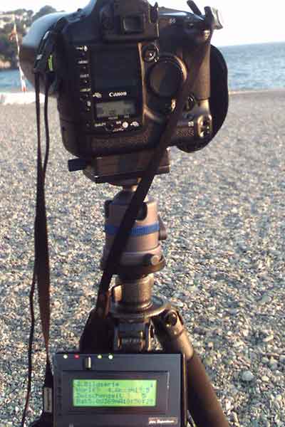

Michael B. schrieb: > Theresa schrieb: >> und auch noch zu sehen sein wenn die Sonne drauf knallt. > > Gibt es nicht. meine 3mm LED http://www.segor.de/#Q=LED3ws%252F12cd-20%25C2%25B0&M=1 war im Timer auch hi noon in der Sonne auf 10m gut sichtbar, allerdings hab es die LED blinken zu lassen. Was meintest du mit gibts nicht?

Joachim B. schrieb: > meine 3mm LED war im Timer auch hi noon in der Sonne auf 10m gut sichtbar Sicher nicht. 12 cd ist 1/8000 der Sonnenlichthelligkeit. Um einen Unterschied zwischen ein und aus zu erkennen, muss es schon doppelt so hell werden (logarithmisches Helligkeitsempfinden), also zu den 100000 cd der Sonne noch 100000 cd der LED hinzukommen. Das schafft vielleicht ein Laser, der die Augen schädigt, aber keine LED. Deine LED war vielleicht im Schatten erkennbar, weil sie nicht weiss sondern eine Farbe hatte. Unterschätze nicht die immense Lichtmenge der prallen Sonne (in der es dann auch ruck-zuck warm wird, 1kW/m2). Aber vermutlich bist du pralle Sonne seit Jahrzehnten nicht mehr gewohnt. https://de.wikipedia.org/wiki/Lux_(Einheit)
Michael B. schrieb: > Joachim B. schrieb: >> meine 3mm LED war im Timer auch hi noon in der Sonne auf 10m gut sichtbar > > Sicher nicht. du musst es ja wissen was ich sehe, aber nein ich lade dich nicht auf die Malediven ein um dir das vorzuführen, das darfst du selber finanzieren :P

Michael B. schrieb: > Joachim B. schrieb: >> meine 3mm LED war im Timer auch hi noon in der Sonne auf 10m gut sichtbar > > > Sicher nicht. 12 cd ist 1/8000 der Sonnenlichthelligkeit. Du verwechselst da grade die Helligkeit der Sonne selbst, also wenn man in die reinschaut, mit dem reflektierten Licht von, was auch immer die LED umgibt. Natürlich, eine LED die direkt in einem, richtung Sonne ausgerichteten Spiegel, implementiert ist, wird man nicht erkennen können. Aber wenn man die LED z.B. aus einem schwarzen Gehäuse herausragen lässt, wird es schon machbarer. Beim Notebookdisplay sieht man auch in der prallen Sonne, ob er an ist, oder nicht.

Joachim B. schrieb: > du musst es ja wissen was ich sehe, Ich sehe auf dem Bild nicht, welche von den 4 LEDs an und welche aus sein soll. Ausserdem ist das die Schattenseite.

Michael B. schrieb: > Ich sehe auf dem Bild nicht, welche von den 4 LEDs an und welche aus > sein soll. > Ausserdem ist das die Schattenseite. die weisse LED blinkt ja in dem Foto auch nicht und zu deiner Schattenseite....(im Schatten würdest du kaum die LED Farben erkennen. das würde bedeuten das die Cam in Richtung Sonne stehen würde was kein Fotograf macht, manno manchmal laberst du echt....
