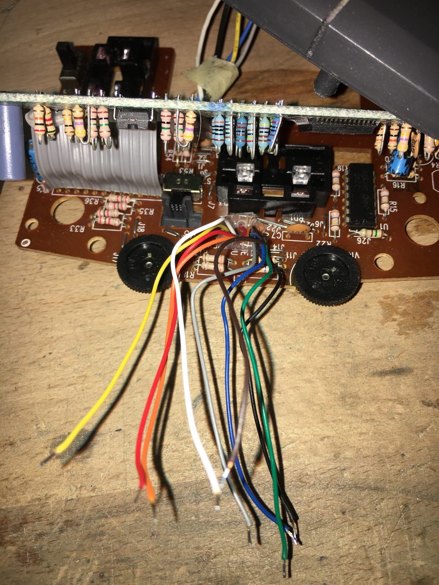

Hallo Leute, Ich möchte einen alten PC-Optix joystick mit einem gameport-usb adapter wieder zum Leben erwecken. Das Problem ist, dass der Stecker des Joysticks angeschnitten (und weg) ist, weshalb ich nur 9 bunte Kabel, die von der Platine kommen, habe. Die Pinbelegung des Gameport kann man ganz leicht Googlen, allerdings weiß ich nicht welches Kabel an welchem Pin war, da ja der Stecker fehlt... (Auf der Platine stehen leider auch keine Nummerierungen etc) Wie kann ich das herausfinden ? VG Daniel
Multimeter und Netzteil hab ich da. Das war auch mein erster Gedanke, nur habe ich keine Ahnung woran ich das erkennen soll. Ich verlasse mich nicht darauf, dass schwarz grundsätzlich gnd ist. Und einfach so irgendwo 5v anlegen will ich auch nicht. VG Daniel
Erstmal auf der Rückseite (dort sind die Leiternahnen) schauen, dort wo die Kabel angelötet sind. Und dann schauen wo sie hingehen. Und die ICs dort werden GND und 5V haben. Da mal das Datenblatt suchen. Und die Kondensatoren sind auch gepolt... Also... Hinweise suchen.
Das sind gute Tipps, werde ich probieren! Danke :) Sobald ich dann die 5V angelegt habe, muss ich nur noch den Widerstand der restlichen Ausgänge messen (Und dabei mit den Achsen und Knöpfen spielen) da der gameport ja 100% analog ist ? VG Daniel

Daniel G. schrieb: > Auf der Platine stehen leider auch keine Nummerierungen etc Aber auf der integrierten Schaltung schon (auf dem Foto sieht man schon mal, das sie von JRC kommt). Die kann also auch als Hinweis dienen, genau wie der blaue Elko daneben.
Ich konnte jetzt die 5 Volt anlegen und jede Funktion einem Kabel zuordnen! Danke Leute !
