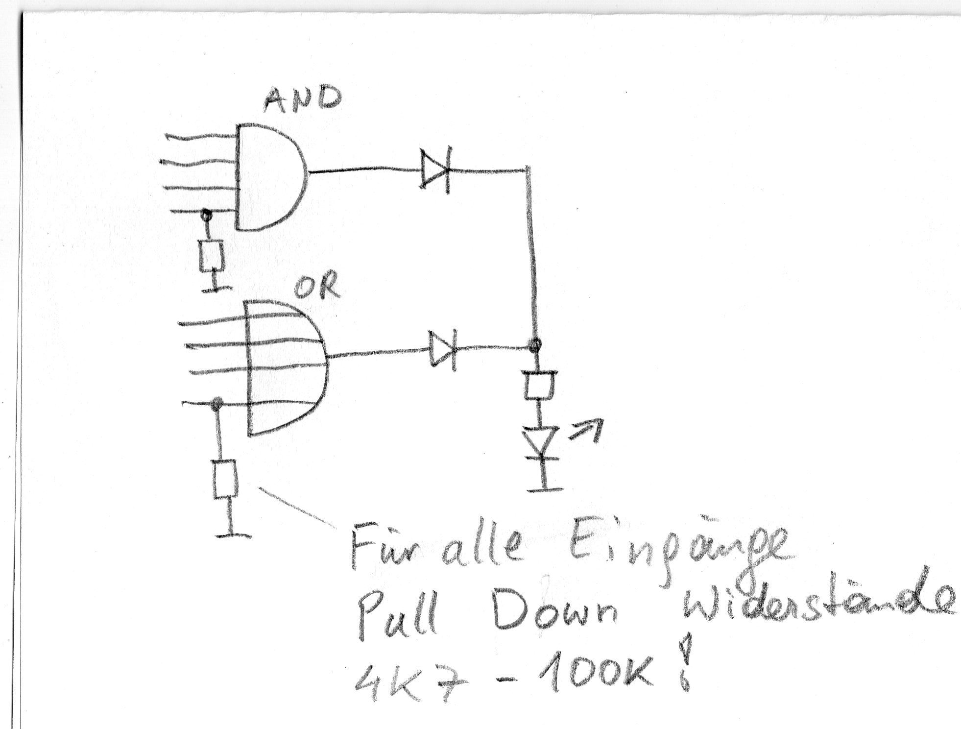

Mario S. schrieb: > -Ein "And Gatter" und ein "OR Gatter" mit 4 Eingängen. > -Die Ausgänge der Gatter wurden jeweils mit einer Diode verbunden. Ohne Pull Down Widerstände nehmen die hochohmigen Eingänge Netzbrumm und dergleichen auf...
Der Pull Down Widerstand an jedem! Eingang sorgt für definierten Massebezug, denn ohne Widerstände ergibt das eine Antenne für sämliche Frequenzen... Wenn Du jetzt die "Thrutable" (Wahrheitstabelle) von AND und OR hernimmst, dann wird die Led immer dann leuchten, wenn? Kannst Du es jetzt beantworten laut Schaltplan und diverser Eingangszustände am AND bzw. OR ? Ich hoffe, das hilft Dir...

Gut! Da es ja noch andere Arten der Darstellung gibt, könnte der TO ja mal einen Schaltplan (Bauplan) zeigen, damit wäre jetzt Allen gedient um sinnlose Diskussionen zu führen...

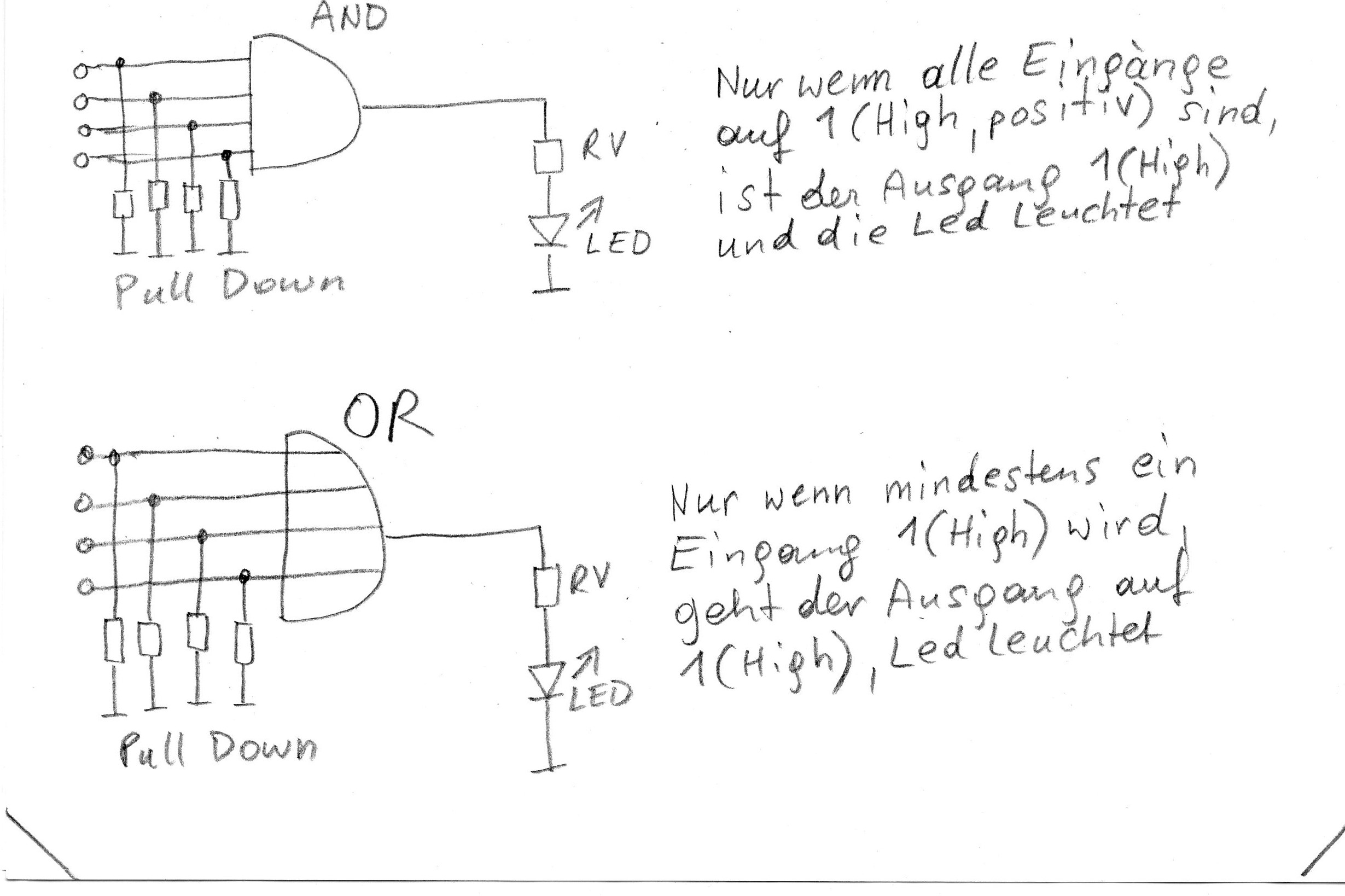

Habe jetzt Deine Schaltung umgezeichnet, wie Du sie beschrieben hast... Mario S. schrieb: > also wenn ich das richtig verstehe diene die Pull Down Widerstände zur > "Glättung" des Eingangssignals und sollten IMMER also von meinem Problem > unabhängig eingebaut werden Nicht zur Glättung, sondern zur Definierung eines Potentials, in diesem Fall Masse (Ground)... Das heißt, beim AND (UND) müssen alle Eingänge auf 1 (High, positiv) liegen, damit der Ausgang 1 (High, positiv) wird und somit die LED über den Vorwiderstand (Strombegrenzung der LED) leuchtet... Sind ein oder mehrere Eingänge durch die Pull Down Widerstände auf 0 (Low, Ground, Masse), sprich ohne positives Eingangssignal, dann leuchtet die LED nicht... Beim OR (ODER) muss mindestens ein Eingang 1 (High, positiv) sein, dann ist auch der Ausgang 1 (High, positiv) und die betreffende LED leuchtet... Die positive Spannung an den Eingängen sollte nicht die Betriebsspannung überschreiten (sonst defekter IC)...

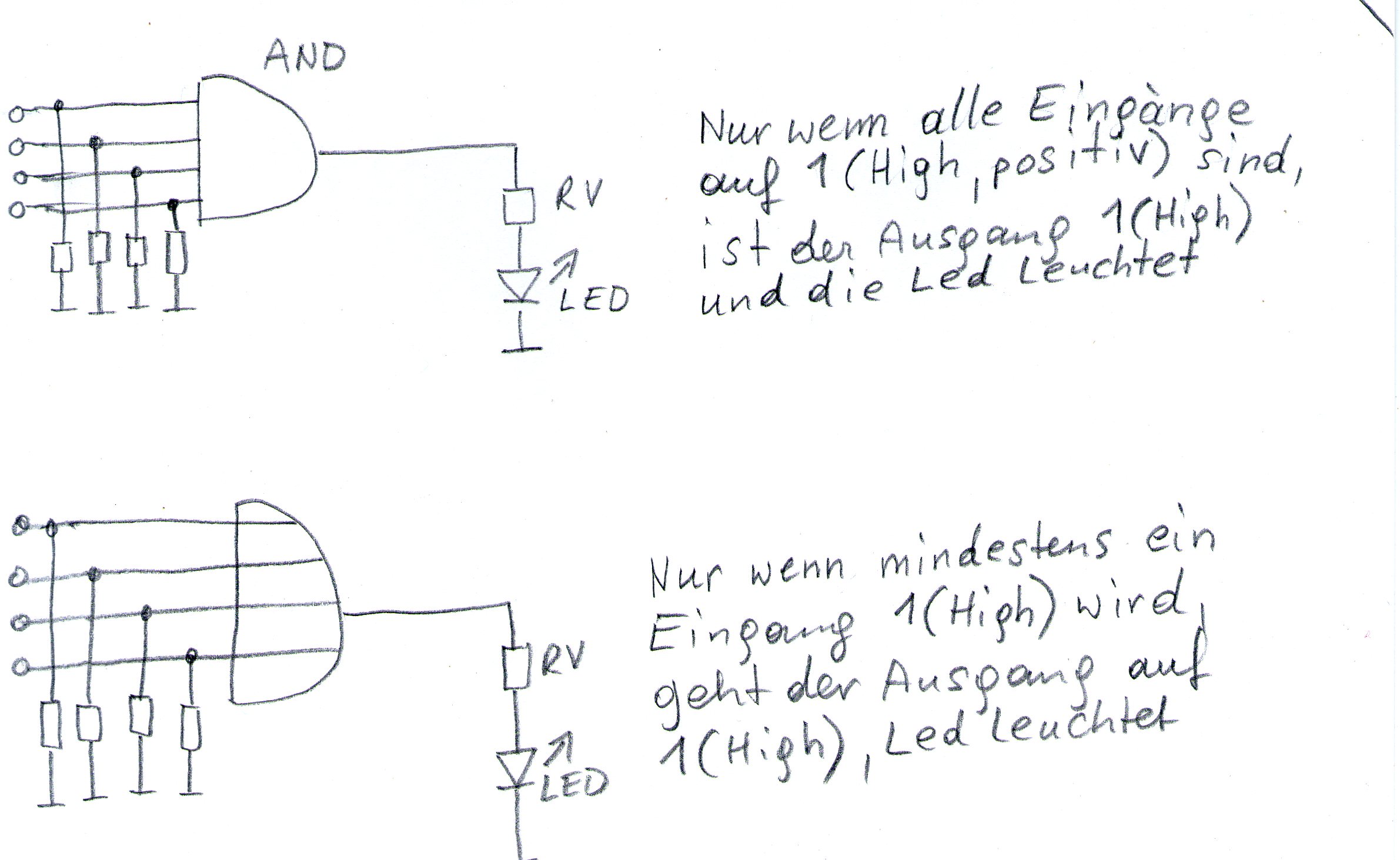

Hier mal Schaltungen eines AND und OR Gatters, jeweils mit Pull Down oder Pull Up...

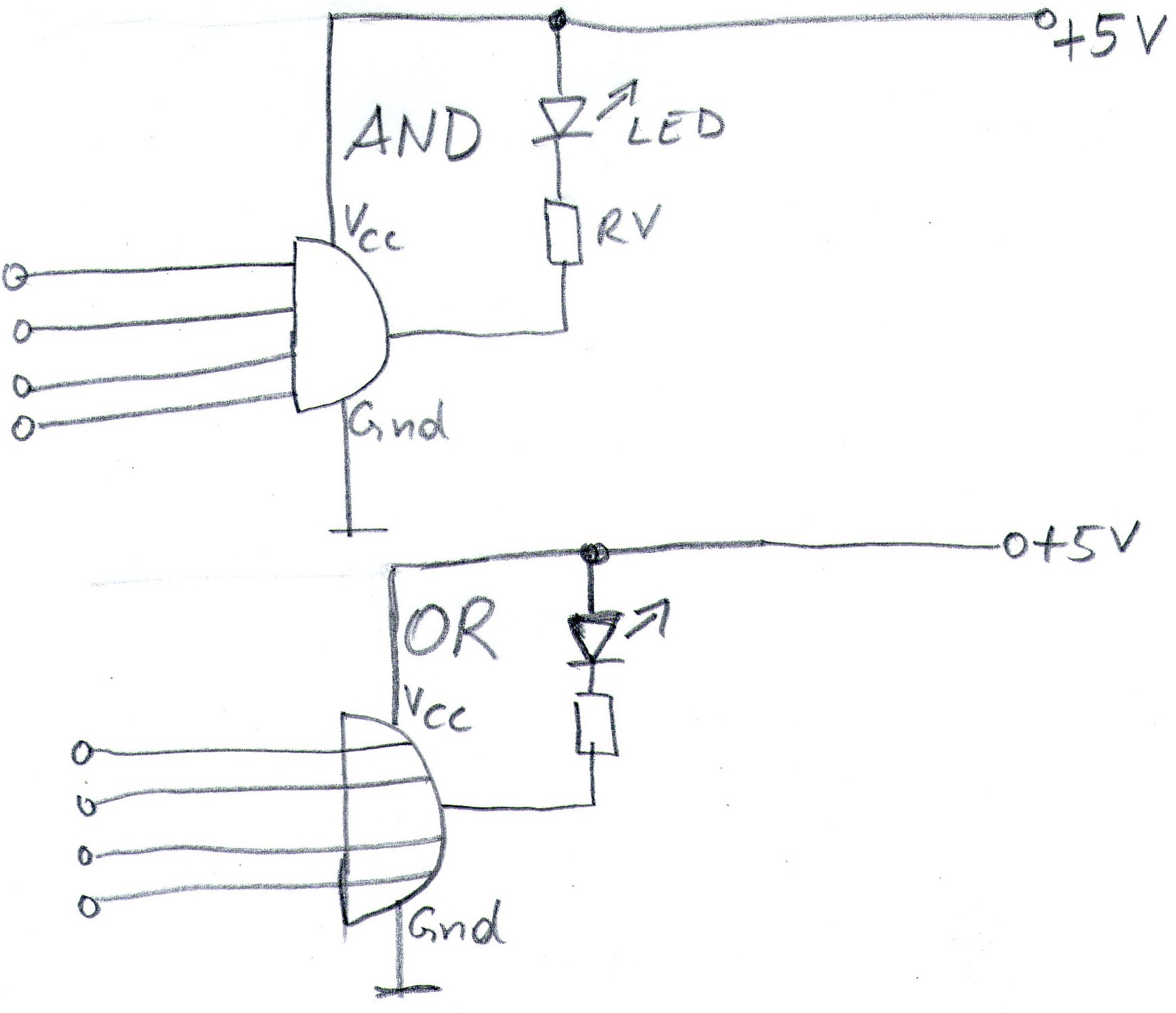

Und hier die Schaltungen des AND und OR, wobei die LED gegen +5 Volt geschaltet ist... Jetzt kannst Du einmal Pull Down Widerstände nehmen, und im anderen Fall Pull Up Widerstände... Was sind dann die Zustände? Ich hoffe, dass Dir das weiter hilft...
