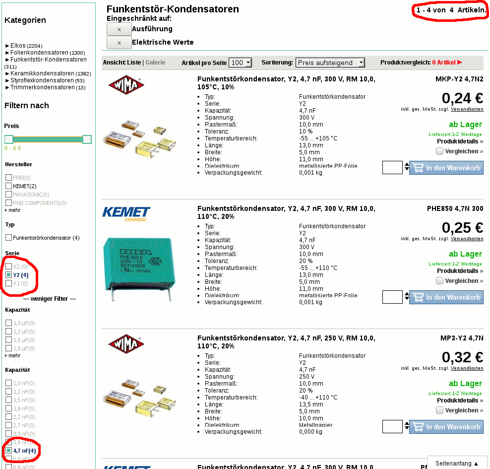

>> Bei Reichelt ist Auswahl an Werten eher eingeschränkt (mal von der >> furchtbaren Suche abgesehen). > > Ich finde die Suche sehr funktional. Und ich weiß nicht, was dir an der > Auswahl nicht reicht. Immerhin 16 Artikel für 100nF X2 und 4 für 4.7nF > Y2. Jeweils auch in MP (wobei das egal ist, PP geht genauso). Dann habe ich keine Ahnung wie Du die gefunden hast. Direkte Suche hat bei mir nichts gefunden und auch die Filter (hab ich mal angehängt) zeigen nur einen eingeschränkten Wertebereich. > Wichtiger wäre noch die Bauform. Wegen des Platzes? Da sollte genug Platz sein und die waren fliegend verlötet.

Torsten C. schrieb: >>> Bei Reichelt ist Auswahl an Werten eher eingeschränkt (mal von > der >>> furchtbaren Suche abgesehen). >> >> Ich finde die Suche sehr funktional. Und ich weiß nicht, was dir an der >> Auswahl nicht reicht. Immerhin 16 Artikel für 100nF X2 und 4 für 4.7nF >> Y2. Jeweils auch in MP (wobei das egal ist, PP geht genauso). > > Dann habe ich keine Ahnung wie Du die gefunden hast. > > Direkte Suche hat bei mir nichts gefunden und auch die Filter (hab ich > mal angehängt) zeigen nur einen eingeschränkten Wertebereich. Dann mußt du wohl mal zum Optiker.
Axel S. schrieb: > Dann mußt du wohl mal zum Optiker. Gibts solche Bauelemente nicht eher beim Buchhändler? :-)

Meine Screenshot hatte ich ja angehängt.
Die Tatsache, dass Du entsprechende Filter hast unterstreicht meine
Meinung eigentlich nur.
Müssen jetzt aber auch hier keine UX Analyse der Reichelt Webseite
machen.
Schön, dass Du damit zufrieden bist - ich halt nicht.
