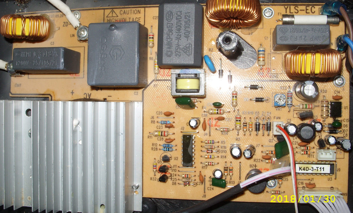

Das Induktionskochfeld aus dem thread mit dem Standby-Verbrauch hat inzwischen gar keinen Stromverbrauch mehr. Meine Spiegeleier-Bräterei hat es mit deutlicher Rauchfahne beendet. Wie im Bild zu sehen hat der C2 dicke Backen gemacht. Alles andere sieht unversehrt aus. Vor vielen Jahren zeigte in Beitrag "Induktionskochfeld hacken / optimieren" ein herr Lothar Lehmann mal einen Schaltplan dazu. "Autor: Lothar Lehmann (lole) Datum: 07.03.2010 20:17 " https://www.mikrocontroller.net/attachment/71854/Kochfeld.GIF Ist der auf dem Foto zu sehende defekte Elko nun der 0.3µF zwischen den Anschlüssen der Induktionsschleife (weisse Anschlüsse oben links bzw. C5 im Schaltplan des verlinkten threads) oder der 1nF (Cy) der gegen GND geht? Weil C3 auf dem Foto hat ja schon 0.3µF/1200V. CG-Elec gegurgelt führt zu http://www.cgegd.com/en/products.html?proTypeID=107472&proTypeName=Power%20Electronic%20Capacitors%20 Aber welcher von denen ist es nun?

Ist denn auf dem gestorbenen Bauteil noch etwas mehr Beschriftung drauf als das geprägte Logo und der Text "CG-Bloc"? Seitlich?

Rufus Τ. F. schrieb: > Ist denn auf dem gestorbenen Bauteil noch etwas mehr Beschriftung > drauf > als das geprägte Logo und der Text "CG-Bloc"? Seitlich? mea culpa, hab an der seite unter schmauchspuren den Aufdruck MKP 8µF +-5% 275V~X2 (400V - DC) -40/105/21 und auf der anderen Seite 705132 entdeckt. Meiner Meinung nach ist der nicht zwischen den Last-Anschlüssen geklemmt, welcher kann es dann sein und wieso ist der dann durchgebrannt?

http://www.cgegd.com/en/displayproduct.html?proID=1223867 dieser hier müsste der richtige sein, aber bei Reichelt finde ich unter MKP X2 nur WIMA, wovon dieser 8,5µF am nähesten dran ist https://www.reichelt.de/Funkentstoer-Kondensatoren/MKP-X2-8-2-/3/index.html?ACTION=3&LA=446&ARTICLE=173460&GROUPID=3157&artnr=MKP-X2+8%2C2%C2%B5&SEARCH=mkp%2Bx2&trstct=pos_4 bei Mouser finde ich nur 3 verschiedene https://www.mouser.de/Passive-Components/Capacitors/Film-Capacitors/_/N-9x371?P=1z0wrjbZ1z0wqt8Z1yndmrvZ1yo1n4c&Keyword=mkp+x2&FS=True 2 als Safety Film und zwei als Suppression Film, k.A. was das heisst Kann ich irgendeinen davon verwenden?

Mike B. schrieb: > Wie im Bild zu sehen hat der C2 dicke Backen WENN der C2 zur obigen Schaltung gehören sollte, dann müßte man die beiden Dioden D1 und D2 auch mal prüfen, ob sie den Kurzschluss vertragen haben.
oszi40 schrieb: > Mike B. schrieb: >> Wie im Bild zu sehen hat der C2 dicke Backen > > WENN der C2 zur obigen Schaltung gehören sollte, dann müßte man die > beiden Dioden D1 und D2 auch mal prüfen, ob sie den Kurzschluss > vertragen haben. C2 steht auf der Platine, und dieser liegt dicht an dem Lastausgang zur Spule. Im verlinkten Schaltplan ist dies aber ganz rechts entweder der C5 oder der Cy darunter oder halt was in diesem Bereich. Der C2 laut Schaltplan entspricht auf meinem Photo m.M.n. dem C1 ganz rechts oben.

Mike B. schrieb: > Das Induktionskochfeld aus dem thread mit dem Standby-Verbrauch hat > inzwischen gar keinen Stromverbrauch mehr. In Beitrag "Induktionskochfeld mit hohem Standby" stand: "im Standby einen Strom von 0,50A .." Mike B. schrieb: > MKP > 8µF +-5% Nach Daumenfaktor (70mA/µF) ergeben 8µF an 230V etwa 560mA, dürfte also Deine Stromversorgung sein.
Manfred schrieb: > Mike B. schrieb: >> Das Induktionskochfeld aus dem thread mit dem Standby-Verbrauch hat >> inzwischen gar keinen Stromverbrauch mehr. > In Beitrag "Induktionskochfeld mit hohem Standby" > stand: "im Standby einen Strom von 0,50A .." Das ich später mit einem anderen Messgerät noch einen Leistungsfaktor von 0,01 ermitteln konnte und damit die 0,5A nur zur Schein- aber nicht zur Wirkleitung beitragen hattest du gelesen? > Mike B. schrieb: >> MKP >> 8µF +-5% > > Nach Daumenfaktor (70mA/µF) ergeben 8µF an 230V etwa 560mA, dürfte also > Deine Stromversorgung sein. Bleibt das dann auch mit 0,5A Scheinstrom bei dieser Berechnung? Da kenn ich mich nun wirklich nicht aus.
Bearbeitet durch User
Mike B. schrieb: > Leistungsfaktor > von 0,01 ermitteln konnte und damit die 0,5A nur zur Schein- aber nicht > zur Wirkleitung beitragen hattest du gelesen? Na klar, das war von Anfang an zu erwarten. >> Mike B. schrieb: >>> MKP >>> 8µF +-5% >> Nach Daumenfaktor (70mA/µF) ergeben 8µF an 230V etwa 560mA, dürfte also >> Deine Stromversorgung sein. > > Bleibt das dann auch mit 0,5A Scheinstrom bei dieser Berechnung? Da kenn > ich mich nun wirklich nicht aus. Ja. Wenn Du einen Kondensator direkt an die Steckdose packst, fliesst ein Strom entsprechend dessen Scheinwiderstandes. Nimmst Du 1µF, gäbe das eine Scheinleistung von ca. 17 Watt, aber es wird garnichts warm. Aufgrund der Phasenverschiebung durch den (idealen) Kondensator ist immer dann, wenn Spannung anliegt, kein Strom da bzw. Strom da, während die Spannung null ist. Dein Leistungsfaktor ist Null.

Manfred schrieb: > Nach Daumenfaktor (70mA/µF) ergeben 8µF an 230V etwa 560mA, dürfte also > Deine Stromversorgung sein. 560mA bei 50Hz An der Einbaustelle wird aber mit Sicherheit schon die HF mit etlichen kHz für die Induktionsspule wirksam sein...(hab jetzt aber noch nicht den Im Faden erwähnten Schaltplan angeschaut) Edit: Gerade gefunden: 25kHz. 500 Mal soviel wie bei 50Hz. Die wirksame Spannung dürfte aber geringer sein als 230V. Schwingkreis halt.

Armin X. schrieb: > 560mA bei 50Hz > An der Einbaustelle wird aber mit Sicherheit schon die HF mit etlichen > kHz für die Induktionsspule wirksam sein...(hab jetzt aber noch nicht > den Im Faden erwähnten Schaltplan angeschaut) > Edit: Gerade gefunden: 25kHz. 500 Mal soviel wie bei 50Hz. Die wirksame > Spannung dürfte aber geringer sein als 230V. Schwingkreis halt. Gut erkannt, hole Dir ein Stück Schokolade: Mike B. hat ca. 480mA gemessen (anderer Thread), damit passt die Abschätzung. Mike B. schrieb: > Könnt ihr mir einen von den drei erwähnten MKP als Ersatz empfehlen? Besorge Dir irgend einen Kondensator passender Größe in 275V-AC, im Zweifel auch mehrere parallel um die 8µF zu erreichen. Teste damit, ob es geht oder weitere Fehler vorliegen. Erst dann lohnt Nachdenken, welcher denn optimal sein könnte.
Manfred schrieb: > Besorge Dir irgend einen Kondensator passender Größe in 275V-AC, im > Zweifel auch mehrere parallel um die 8µF zu erreichen. Teste damit, ob > es geht oder weitere Fehler vorliegen. Erst dann lohnt Nachdenken, > welcher denn optimal sein könnte. Ich wollte nur nicht irgend einen Kondensator dort reinschrauben, das Teil in die Küche stellen und dann evtl. andere oder mich damit gefährden. Deshalb sollte es schon der richtige Kondensator sein. Muss es an der Stelle tatsächlich fix 8µF sein oder geht irgendwas zwischen 6,8µF und 10µF, wenn man diese leichter irgendwo bekommt?
Mike B. schrieb: > Ich wollte nur nicht irgend einen Kondensator dort reinschrauben, das > Teil in die Küche stellen und dann evtl. andere oder mich damit > gefährden. Deshalb sollte es schon der richtige Kondensator sein. Ich formuliere das mal neu: Im Thread wurden Bedenken geäußert, ob der Kondensator das einzig defekte Bauteil ist oder weitere Fehler vorliegen (oszi40)! Von daher sagte ich, "erstmal irgendwas und auf die Funktion gucken". Für den regulären Betrieb muß dann natürlich ein korrekter Kondensator mit X2-Kennzeichnung und Prüfzeichen rein, da gibt es keine Diskussion. Weiter vorne hast Du von R* den https://www.reichelt.de/Funkentstoer-Kondensatoren/MKP-X2-8-2-/3/index.html?ACTION=3&GROUPID=3157&ARTICLE=173460&SEARCH=mkp%2Bx2&START=0&OFFSET=16& verlinkt, dürfte doch passen. > Muss es an der Stelle tatsächlich fix 8µF sein oder geht irgendwas > zwischen 6,8µF und 10µF, wenn man diese leichter irgendwo bekommt? 6,8µ könnte vielleicht noch gehen, 15% Minus. Vielleicht hast' noch einen 1µ in der Schublade, parallel drauf. Da ich die Schaltung nicht kenne, hätte ich bei 10µ Bedenken.
Manfred schrieb: > Für den regulären Betrieb muß dann natürlich ein korrekter Kondensator > mit X2-Kennzeichnung und Prüfzeichen rein, da gibt es keine Diskussion. achso, missverstanden, soryy > 6,8µ könnte vielleicht noch gehen, 15% Minus. Vielleicht hast' noch > einen 1µ in der Schublade, parallel drauf. Da ich die Schaltung nicht > kenne, hätte ich bei 10µ Bedenken. ok, weiss ich Bescheid Danke schön! So einen X2 hat nich zufällig einer rumzuliegen?
Manfred schrieb: > Mike B. schrieb: >> Muss es an der Stelle tatsächlich fix 8µF sein oder geht irgendwas >> zwischen 6,8µF und 10µF, wenn man diese leichter irgendwo bekommt? > > 6,8µ könnte vielleicht noch gehen, 15% Minus. Vielleicht hast' noch > einen 1µ in der Schublade, parallel drauf. Da ich die Schaltung nicht > kenne, hätte ich bei 10µ Bedenken. 10µF funktioniert, hab zwar nicht großartig belastet aber Platte läuft
Nur noch mal um den thread anzuschliessen: Belastungstest mittels Eierkuchen-Braterei heil überstanden. Eingestellt auf 180°C, sonst werden die Dinger nicht braun, mit kontaktlosem Thermometer in der Pfanne 203°C gemessen. marginaler brzzzzzl-Geruch, dürfte noch der Rest vom letzten Mal gewesen sein Teil also soweit repariert was extrem nervt ist der Lüfter, der schon beim Einschalten auf voller Drehzahl läuft, gleich einem Fön auf halber Stufe. Das geht mit der Zeit doch arg auf die Ohren. Nebenbei Küchenradio, Telefon, Unterhaltung, kann man alles vergessen. Da hätte ich bei der Gelegenheit gleich eine Lüftersteuerung einbauen müssen. Also keine Kaufempfehlung. ^^ kann dann zu
