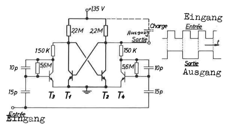

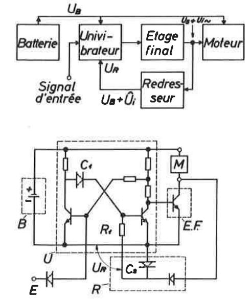

Es gibt Neuigkeiten. Und zwar habe ich in einem Buch von 1970 Schaltpläne und Funktionsbeschreibungen gefunden. Darunter auch das mir vorliegende Werk. Siehe Anahng. Es handelt sich um die Schaltungen der Zähler und der Rückkopplung. Laut Beschreibung wird die Induktionsspannung der Spulen in den Schwingkreis zurückgeleitet um die Schwingweite des zwischen den beiden Spulen befindlichen Permanentmagneten konstant zu halten. Laut Beschreibung wird dadurch die Impulsbreite entsprechend der Amplitude angepasst. Amplitude zu groß: Impulsbreite wird verringert Amplitude zu klein: Impulsbreite wird vergrößert Leider ist für mich, als Elektronikanfänger, auch daraus nicht ersichtlich ob eine Wechsel- oder Gleichspannung an den Spulen anliegt. Dies werde ich mit den Messergebnissen nachreichen.
