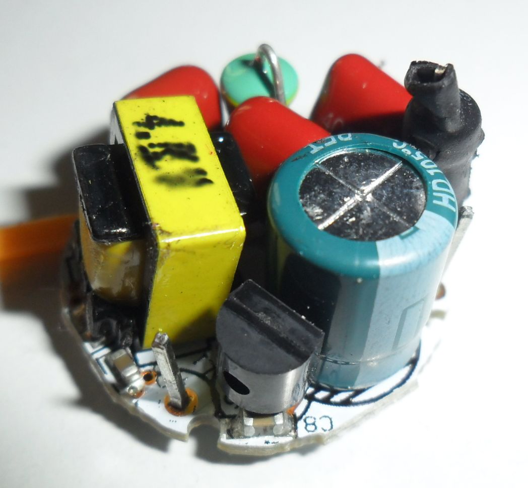

...Lightway Retrofit 8W LED Filament aus der Müllbox beim dm...ich war auch überrascht, was da alles drinsteckt (IC BJF7N8). Eins der Filamente flackerte etwas, der Rest ist iO. Klaus.

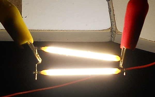

Klaus R. schrieb: > ich war auch überrascht, was da alles drinsteckt Mich würde mal vorsichtig interessieren, ab welcher Spannung eine gelbe Stange Filament leuchtet?
...meine bei 55V auch nicht - mehr hatte ich nicht. Ich glaube es geht ab 75V los, wenn man sich die ebay Anzeigen so anschaut. Klaus.
Cab_leer schrieb: > Meine haben bei 50v noch keine Anstalten gemacht Dann vermute ich mal, dass das Filament im Glaskolben so verschaltet wurde, und dass an einem Filament eine Spannung von ca. 100 Volt abfällt? Die restlichen 30 Volt verarbeitet wohl irgendwie das Vorschaltgerät?
Klaus R. schrieb: > ...meine bei 55V auch nicht Nicht mal bei 60V leuchtet bei mir etwas. Mehr kann ich mit zwei kaskadierten 30V Labornetzteilen nicht erzeugen.
Ach Du grüne Neune schrieb: > Cab_leer schrieb: > Meine haben bei 50v noch keine Anstalten gemacht > > Dann vermute ich mal, dass das Filament im Glaskolben so verschaltet > wurde, und dass an einem Filament eine Spannung von ca. 100 Volt > abfällt? Die restlichen 30 Volt verarbeitet wohl irgendwie das > Vorschaltgerät? Leider nein. Eigenartigerweise sind bei mir alle filamente (4) parallel geschaltet. Es gibt auch keine widerstände um den Strom zu symmetrieren
...bei mir waren alle 4 parallel. Ich musste auch LNTs kaskadieren. Jetzt bin ich angepisst, dass ich kein passendes LNT hab ;) Klaus.
Klaus R. schrieb: > Ich musste auch LNTs kaskadieren. Hat vielleicht einer noch ein 4k7-Draht-Poti in der Krabbelkiste rumliegen. Eine 1N4007 davorschalten und dann das Poti als regelbaren Spannungsteiler direkt an die Steckdose anschließen. Vorsicht 230V! Filament an Schleifer anschließen und langsam hochdrehen, aber nicht ganz aufdrehen! Mindestens 45° Drehwinkel als Strombegrenzung übrig lassen.
Filament schrieb: > Nicht mal bei 60V leuchtet bei mir etwas. Mehr kann ich mit zwei > kaskadierten 30V Labornetzteilen nicht erzeugen. Ach Du grüne Neune schrieb: > Klaus R. schrieb: >> Ich musste auch LNTs kaskadieren. > > Hat vielleicht einer noch ein 4k7-Draht-Poti in der Krabbelkiste > rumliegen. Eine 1N4007 davorschalten und dann das Poti als regelbaren > Spannungsteiler direkt an die Steckdose anschließen. Vorsicht 230V! > Filament an Schleifer anschließen und langsam hochdrehen, aber nicht > ganz aufdrehen! Mindestens 45° Drehwinkel als Strombegrenzung übrig > lassen. Ich mache so etwas anders. Ein LNG seriell kaskadiert mit weiterem solchen und/oder einer anderen Spannungsquelle (Netzteil mit ausreichend Stromliefer-Fähigkeit - ob nun Schaltregler oder Trafonetzteil). Die Spannungsregelung des LNG regelt selbstverständlich nur die Spannung an dessen Ausgang, so daß der Ripple des seriellen Netzteiles "voll durchschlägt". Aber die Strombegrenzung funktioniert ja trotzdem (Serienschaltung). Einfach CV, und Strombegrenzung anfangs sehr niedrig einstellen. Mehrfach Spannung langsam hoch, wenn's nicht klappt, wieder runter, und die Strombegrenzung etwas höher ---> wiederholen. Irgendwann leuchtet etwas (und wenn es nur die Drähte sind...).

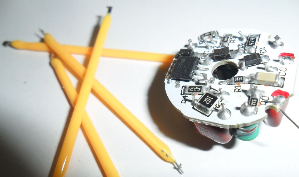

Die drei Lampen vom Recyclinghof, die ich auseinander genommen habe (Osram und Müller Licht), hatten jeweils eine ordentliche Elektronik mit Gleichrichter, Ladeelko und Wandler drin. Nix Kondensatornetzteil. Die Stäbe waren zu je 2 bzw. 3 parallel und davon dann 2 in Reihe geschalten. Alle Filamente (4 bei 4 Watt-Lampe, 6 bei 6W-Lampe) arbeiten mit etwa 10-12mA bei 80 bis 83V, wobei die Durchlassspannung bei Erwärmung runtergeht, wie sich das gehört. Leider haben die Filamente das Problem aller in Reihe geschalteter LED: Fällt eine zwischendrin aus, ist der ganze Strang tot. Bei meinen werden einige Stäbe nur dunkler und die Durchlassspannung steigt an. Scheint ein Kontaktproblem an den LED-Chips zu sein. Von 14 Stäben sind 5 defekt. Und dann passiert natürlich mit der Konstantstromquelle das, was bei parallelgeschalteten LED immer passiert: Der noch funktionierende Strang bekommt den doppelten Strom ab und stirbt schnell den Hitzetot. Die Wärmebildkamera sagt nach 3 min bei frei in der Luft hängendem Filament und 9mA übrigens bereits 77°C, allerdings gemessen auf dem Überzug.
