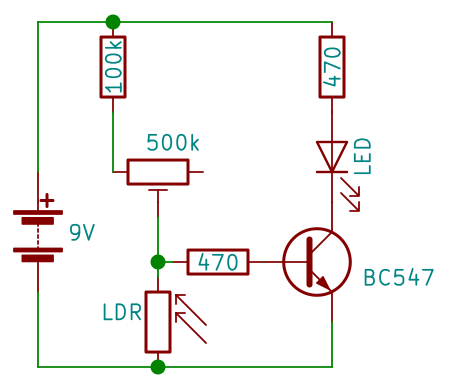

Ich habe in KiCad das gezeigte Schaltzeichen für ein Trimmpoti gefunden.
Das habe ich aber anders gelernt.
Nun bin ich unsicher, ob ich das richtige Symbol gewählt habe.

Hm. Ja, und wenn das nicht das "richtige" Symbol ist, was passiert dann?
Explodiert das falsche Trimmpotisymbol dann?
offengesagt, ich mag es auch nicht. Aber auch das TinyCad-Programm hat
nichts anderes in der Default-Library.
Muss das Zeichen wohl erst selbst erstellen.

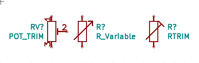

KiCAD bietet:
das im Bild: POT_TRIM
normal Poti: R_Variable
Einstellregler: RTRIM

von Lutz H. (luhe)
Bei mir hat der RTRIM nur zwei Anschlüsse.
von pegel (Gast)
Stimmt.
Bei R_Variable ist das auch so. Da muss man selbst Hand anlegen.

Ich habe eine eigene Library für solche, mittlerweile hier geänderte,
Obskuritäten. Das POT_TRIM hatte ich auch erst kürzlich in der Mache,
der Schleifer geht jetzt über das Poti hinweg und die Variablen sind ein
Stück weggerückt.
Das Ändern dauert aber weniger lange als hier ein Thread auf zu machen.

Wenn man ernsthaft arbeitet wird man sich früher oder später
Bibliotheken nach eigener Ästhetik oder formalen Vorgaben anlegen. Ist
auch nicht so schwer. Mein Trimmpoti:
