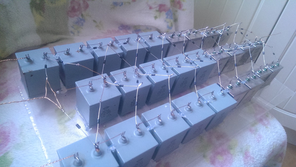

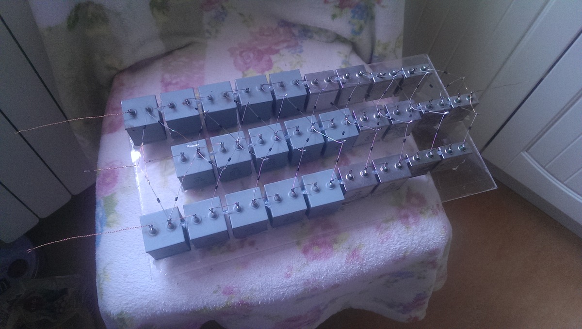

Guten Tag Gentleman, Ich hoffe nicht gleich mit meinem ersten Thread ins Forum "geschlossene Beiträge und hoffnungslose Fälle" verschoben zu werden... Thematisch geht es hier um eine Hochspannungskaskade und die Beantwortung einiger Fragen zu deren sicheren Betrieb . Es ist bereits viel zu diesem Thema geschrieben worden doch einige Aspekte sind für mich leider nicht hinreichend genug ausgeführt worden, so dass ich als "Laie" weitere Fragen habe . Aber der Reihe nach . Ich habe die hier im Forum an diversen Stellen aufgezeigte Vollwellenkaskade improvisiert aufgebaut (Danke nochmal dafür !)... Dabei habe ich folgende Bausteine verwendet : MP Kondensatoren , 1-5 Stufe 6 uF / 630 V 6-7 Stufe 4 uF / 630 V 8-9 Stufe 2 uF / 630 V Dioden : N4007 Ich habe darauf Wert gelegt, dass es sich bei den Kondensatoren um wirklich baugleiche Typen des selben Fabrikats handelt . Geplant ist es, die Schaltung DIREKT am 250 V Netz zu betreiben, also KEINE galvanische Entkopplung anzuwenden . Die Mittelpunkterdung am Fusspunkt würde ich an der Heizung oder an einer Steckdose anschliessen . Sollte diese Konstruktion zuverlässig funktionieren werde ich sie in ein transparentes und (Isolier-) ölgefülltes Gehäuse einbauen . Die Kaskade soll später zum Pulsen kräftiger Magnetspulen, als Trafoersatz zum Betrieb eines Hochspannungsschwingkreises und/oder zur speisung anderer Induktivitäten verwendet werden . Speziell interessiert mich nun eine Antwort auf die Frage, ob meine Konstruktion so in dieser Form funktioniert und ob der Anwendwendungsbereich überhaupt realistisch ist !? Die Dioden würden ohne die noch zu integrierende Widerstandskette am Output zerstört ? Wie gross sollte ich den Widerstand wählen ? Kann ich nicht auch mit 600 V Gasableiter parallel arbeiten ? Wie gesagt wäre ich für die Beantwortungen dieser ersten Fragen sehr dankbar . Über Verbesserungsvorschläge würde ich mich ebenso freuen ! LG
Moin, Das Bluemchenhandtuch ist top; beim kompletten Rest nagen leichte Zweifel an mir. Gruss WK
Könntest du deine Zweifel konkretisieren ? LG
@Andre Schulz (capkillah) >Vollwellenkaskade improvisiert aufgebaut (Danke nochmal dafür !)... ;-) >1-5 Stufe 6 uF / 630 V >6-7 Stufe 4 uF / 630 V >8-9 Stufe 2 uF / 630 V >Geplant ist es, die Schaltung DIREKT am 250 V Netz zu betreiben, also >KEINE galvanische Entkopplung anzuwenden . Keine gute Idee, erst recht nicht bei Laien wie dir. >Die Mittelpunkterdung am Fusspunkt würde ich an der Heizung oder an >einer Steckdose anschliessen . Geht so nicht. Die Vollwellenkaskade braucht eine Speisequelle, die ihrerseits am Mittelpunkt geerdet ist. Denn beide Eingänge müssen logischwerweise eine AC-Spannung gegen Erde sehen. Mit dem normalen Stromnetz geht das nicht, aus N kommt keine Spannung in Bezug auf PE raus. https://de.wikipedia.org/wiki/Hochspannungskaskade Du brauchst einen Trafo mit einer Ausgangswicklung mit Mittelanzapfung. Damit hast du auch gleich die galvansiche Trennung. >Sollte diese Konstruktion zuverlässig funktionieren werde ich sie in ein >transparentes und (Isolier-) ölgefülltes Gehäuse einbauen . Warum? Wieviel Megavolt meinst du denn erzeugen zu können? Deine Kaskade hat 9 Stufen und erzeugt als Vollwellenkaskade N*Up = 9 * 325V ~3kV. Das ist lächerlich wenig, das isoliert man spielend in Luft, erst recht bei deinem RIESIGEN Aufbau. >Die Kaskade soll später zum Pulsen kräftiger Magnetspulen, Das mancht die Kaskade sicher nicht, die kann bestenfalls einen Pulskondensator laden und der dann mittels Funkenstrecke auf eine Spule geschaltet werden. > als >Trafoersatz zum Betrieb eines Hochspannungsschwingkreises Eine Kaskade liefert Gleichspannung, ein Trafo Wechselspannung. > und/oder zur >speisung anderer Induktivitäten verwendet werden . jaja. 8-0 Wenn du eine Weile Freude an deinem Aufbau haben willst, brauchst du einen Schutzwiderstand am Ausgang. Sonst zerlegt es dir deine Kaskade bei einem Durchschlag mal ganz fix. Pi mal Daumen braucht man R = U / I = Umax / Ipuls Umax ist die maximale Ausgangsspannung, Ipuls der maximal zulässige Pulsstrom der Dioden. Die 1N4001 verkraften 30A (8,3ms Sinushalbwelle), macht also etwa 100 Ohm. Das sollte ein spannungsfester Leistungswiderstand sein, ich würde mal einen 17W Keramikwiderstand empfehlen, ggf. größer. >Speziell interessiert mich nun eine Antwort auf die Frage, ob meine >Konstruktion so in dieser Form funktioniert Nur mit Trenntrafo. >und ob der >Anwendwendungsbereich überhaupt realistisch ist !? Naja, dein Anwendungsbereich ist Knall-Bumm. >Die Dioden würden ohne die noch zu integrierende Widerstandskette am >Output zerstört ? Ja. Die Kondensatoren würden das auch nicht ewig aushalten. >Kann ich nicht auch mit 600 V Gasableiter parallel arbeiten ? Nö. Was soll der bringen? Außerdem macht der beim Zünden einen satten Kurzschluß. >Über Verbesserungsvorschläge würde ich mich ebenso freuen ! Denk an deine Sicherheit und sei SEHR vorsichtig. Beachte IMMER die 5 Sicherheitsregeln!!! https://de.wikipedia.org/wiki/F%C3%BCnf_Sicherheitsregeln#Die_f%C3%BCnf_Sicherheitsregeln Erst wenn du das gemacht hast und den Ausgang der Kaskade SICHTBAR kurzgeschlossen hast, darfst du an deinem Aufbau rumfummeln! Stay alive!
630V ist zu knapp. Ich komme auf 230V * 1,1 * 1,4 * 2 = 716V. Auch brauchst Du für die Vollwellenkaskade eh einen Trafo mit Mittelanzapfung.

@ Peter Dannegger (peda) >630V ist zu knapp. >Ich komme auf 230V * 1,1 * 1,4 * 2 = 716V. Da ist der Faktor 2 zuviel. Die Vollwellenkaskade macht nur N*Up, die Halbwellenkaskade macht N*2*Up.
Warum nimmst du nicht gleich einen Mikrowellentrafo? Von der Ausgangsspannung sollte es in etwa passen und deinen Ausführungen nach, ist die Höhe der Ausgangsspannung eh erst einmal zweitrangig. So ein Trafo ist auch solider und kleiner als dein Aufbau. Gleichzeitig kriegt man eine galvanische Trennung.
@ Andre Schulz (capkillah) >Habe sehhhhr Vieeel HV PRAXIS ... jaja, Fingers Welt & Co. Deine Fragen und ein Aufbau sagen was anderes. >Habe auch schon mit 180 kV hantiert und weiss was ich tue ... Gefühlte 180kV? Aus einem China-Modul? ;-) ICH habe schon mit 180kBV und DEUTLICH mehr gearbeitet und weiß, daß das kein Pappelstil ist und die Abstände der Aufbauten dann DEUTLICH größer werden . . . Wer danach fragt, ob er einen XXL Aufbau einer 3kV Kaskade in Öl isolieren muss, hat keine Ahnung!
@ Ralf B. (Firma: Scorptech) (mad_scorp) >Das Widerstandsnetzwerk parallel zu den Dioden ist für die Symmetrierung >der Schaltung, Unsinn, er hat doch nur einzelne 1kV Dioden!
Hallo, ehrlich gesagt ist das eine kleine Testkaskade - ich habe hier schon 2nF 15 KV Caps und 20 12 kV Mikrowellendioden rumliegen die ich an einem 6 kV NST hängen will - hier wollte ich erstmal die Basics herausfinden um mir nix durchzuschiessen (passiert mir öfter) Ich hatte bislang nur mit ner 180 kV Kaskade aus nem Ferrittrafo der vom Royer im ZVS gespeist wird zu tun - 250 V 50HZ sind "Neuland" für mich ... Daher der "kleine Aufbau" - alst Test bevor ich mit dem NST arbeite... Mein Gebiet ist ehr so in Richtung "Funkeninduktoren" bis 20 cm Schlagweite... Lg aber ich habe keine ahnung von
Falk B. schrieb: > @ Ralf B. (Firma: Scorptech) (mad_scorp) > >>Das Widerstandsnetzwerk parallel zu den Dioden ist für die Symmetrierung >>der Schaltung, > > Unsinn, er hat doch nur einzelne 1kV Dioden! Ich sehe da Dioden in Reihe auf dem Bild. Aber meine Augen sind nicht die besten.
die dioden sind in reihe...ja...habe "draht gespart" indem ich einfach eine zusätzliche Diode angehängt habe . dachte, damit kriege ich auch ein paar V Spannungsfestigkeit als + , der wellenweg wird ja eingehalten (also die polung) lg
Falk, könntest du mal kurz erklären ob du entweder meinst, das es egal ist ob die Dioden unsymetrisch belastet werden, weil sie das abkönnen oder ob ich total auf dem Schlauch stehe verständnismässig und es keine unsymetrischen Spannungsabfall über den Dioden gibt? Vielen Dank. Übrigends genau wegen solcher Fragen würde ICH so etwas nicht einfach am Küchentisch aufbauen.

@Ralf B. (Firma: Scorptech) (mad_scorp) >Falk, könntest du mal kurz erklären ob du entweder meinst, ja. > das es egal >ist ob die Dioden unsymetrisch belastet werden, Nein. > weil sie das abkönnen Nicht direkt. >oder ob ich total auf dem Schlauch stehe verständnismässig und es keine >unsymetrischen Spannungsabfall über den Dioden gibt? Ja. ;-) Die Dioden der einzelnen Stufen sehen immer nur die Sperrspanung einer Stufe, das ist KEINE normale Reihenschaltung von mehreren Dioden mit höherer Sperrspannung. Die ergibt sich erst im Gesamtzusammenhang. Und wenn man mal mehrere Dioden in Reihe schalten will, nimmt man so oder so avalanchefägige Dioden. Die symmetrieren sich selber, auch bei hohen Frequenzen im 2-stelligen kHz Bereich. Alle HV-Dioden die man so kaufen kann sind so aufgebaut z.B. sowas hier Conrad 140624 - 62 Conrad 140625 - 62 >Übrigends genau wegen solcher Fragen würde ICH so etwas nicht einfach am >Küchentisch aufbauen. Das bleibt dir unbenommen ;-)

Das schaut kriminell aus. Nicht mal elementarer Berührungsschutz... Erinnert mich an das Pathologische Museum in Wien. Ich würde den Thread löschen, um Nachahmungstäter abzuhalten sich umzubringen.
udok schrieb: > Nicht mal elementarer > Berührungsschutz... > Sorry, DAS ist ein improvisierter Aufbau - zum Abklären von Fragen ... Es wurde bereits geschrieben dass die Kaskade verbaut werden würde . Der Berührungsschutz ist im Betrieb später definitiv auch durch Keramikbauteile und Gehäuse sicherestellt (ich weiss was ich tue) . > um Nachahmungstäter abzuhalten sich > umzubringen. WARNUNG : Berührungsgefährliche Spannung - LEBENSGEFAHR ! N I C H T NACHBAUEN - DAS IST K E I N E SICHER ANLAGE / BAUANLEITUNG Ich hoffe dir damit genüge getan zu haben . LG

Andre S. schrieb: > aber wie ist es, wenn ich 2 steckdosen habe die nicht gleich in der > phase sind - ginge das ? Nein. Dir fehlt es eklatant an Grundlagenwissen. Andre S. schrieb: > erstmal die Basics herausfinden um mir nix durchzuschiessen (passiert > mir öfter) Kein Wunder. Andere Leute lesen sich vorher schlau.
Michael B. schrieb: > Andre S. schrieb: >> aber wie ist es, wenn ich 2 steckdosen habe die nicht gleich in der >> phase sind - ginge das ? > > Nein. > > Dir fehlt es eklatant an Grundlagenwissen. > Hmmm - offensichtlich... Ich ging davon aus, dass unterschiedliche Phasen aus 2 Steckdosen analog einem trafo mit mittelzapfung angewendet werden können . nähert man sich 2 dosen, kann die spannung <400 V betragen - je nach phase... und im keller läuft es auch auf 3 sicherungen hinaus - ODER ? > Andre S. schrieb: >> erstmal die Basics herausfinden um mir nix durchzuschiessen (passiert >> mir öfter) > > Kein Wunder. > > Andere Leute lesen sich vorher schlau. Ähm... nun... ich lese sehr viel, vermutlich andere Thematiken als Sie selbst - nur diese Form der Elektronik ist mir eben etwas Neues ... daher hier meine fachlichen Fragen . LG
Und schau Dir mal bitte die Typenbezeichnungen Deiner historischen Ölpapierkondensatoren an. Sofern die Dinger älter als 80ger jahre und nicht von Bosch sind, kannst Du recht sicher sein dass die Dinger mit HOCHGIFTIGEM PCB als Isolieröl gefüllt sind. Das Zeug verbrennt Dir bei Temperaturen unter ca 800C(?) zum allseitsbeliebtem "Seveso" - Dioxin. Ein echtes Supergift - live, bunt und Farbe - freigesetzt in Deiner Wohnung. Hurra. Auch ohne vorherige Verbrennung schlägt Dir das Zeug im Zweifel auf Erbgut, Leber ... Da gibt es auch eine Liste aus der Schweiz die Hersteller und Abkürzungen auflistet. (z.B. cp, chlophen, ...) Wenn Die Dinger schon ein bischen chlorig oder beißend riechen - ab zu Umweltmobil. Deiner Gesundheit und der Deiner eventuelen Kinder zuliebe.
