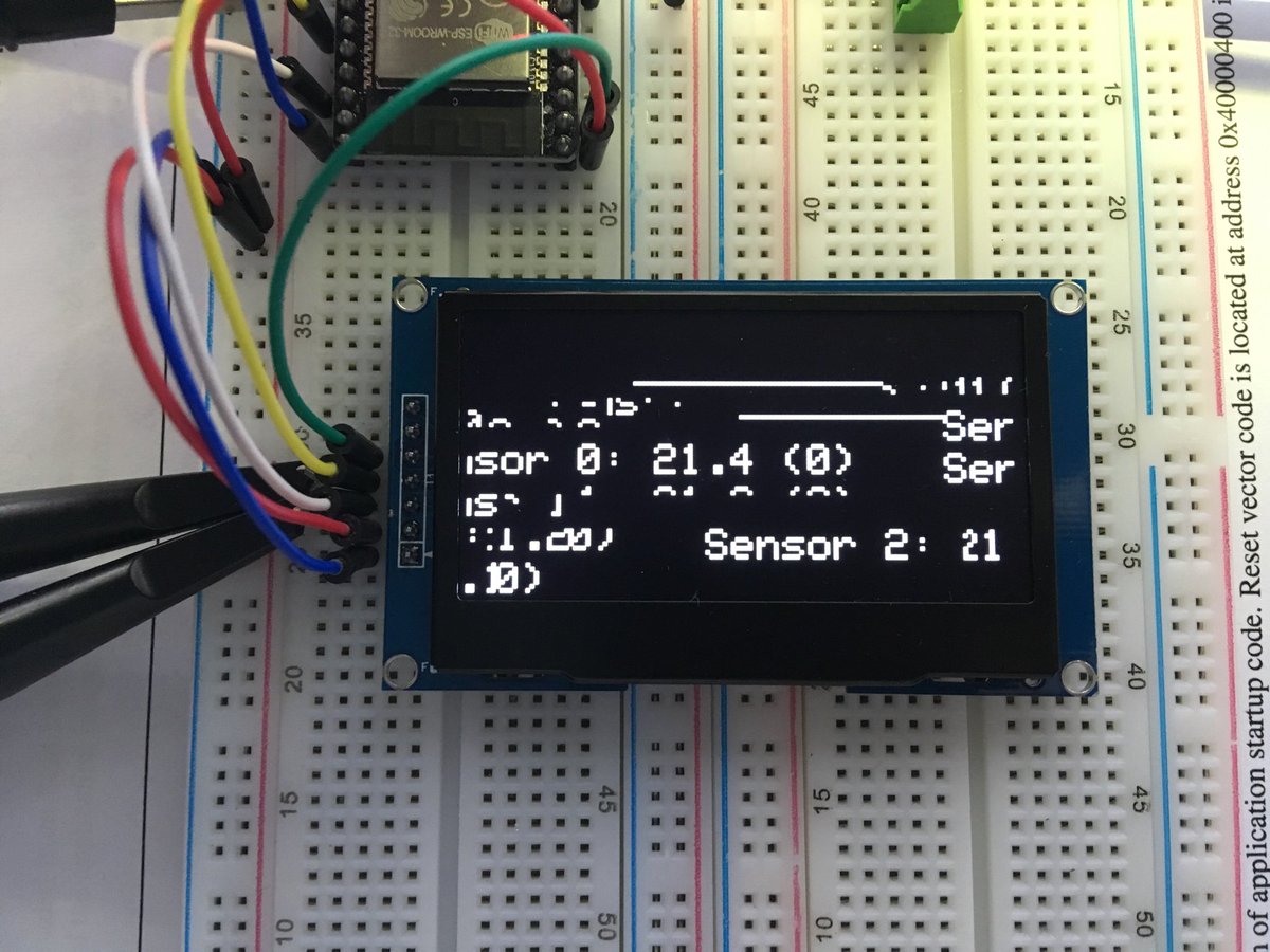

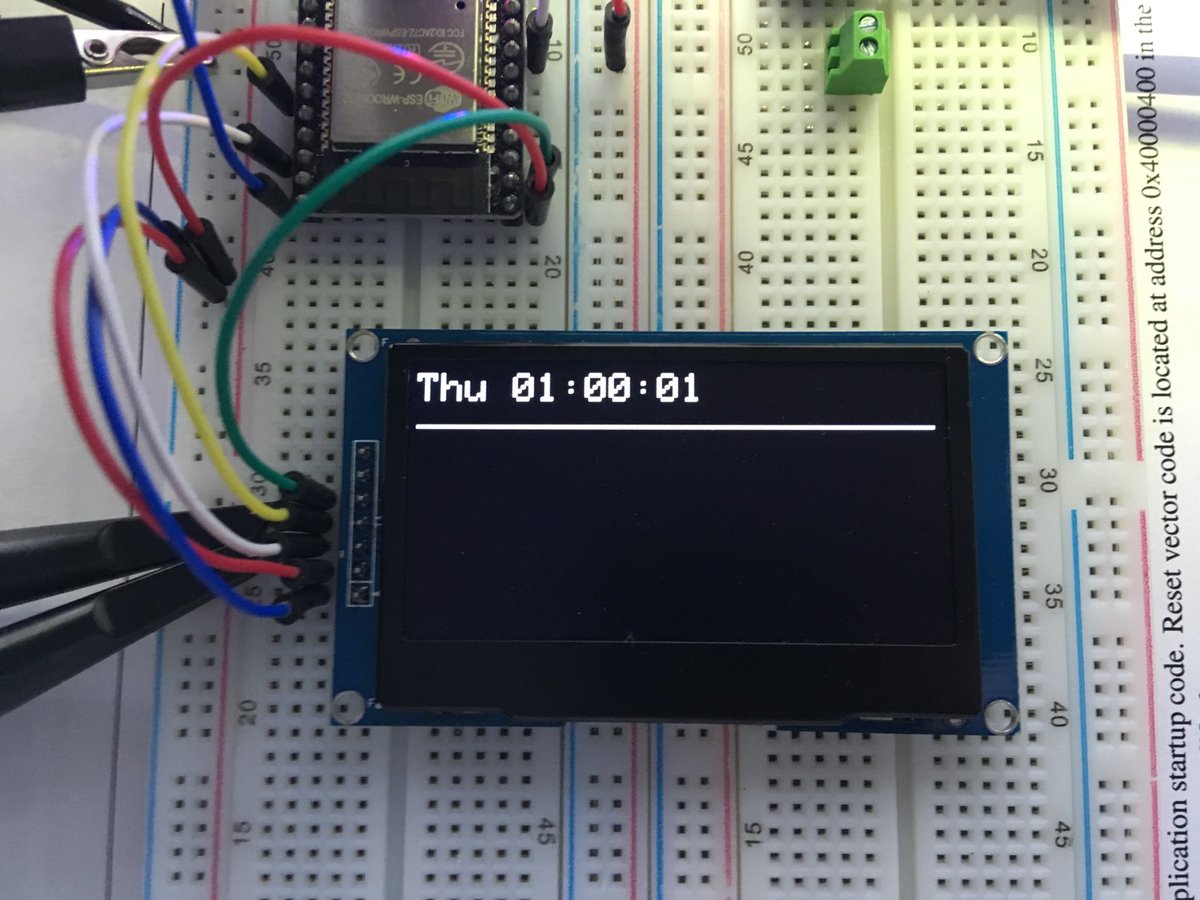

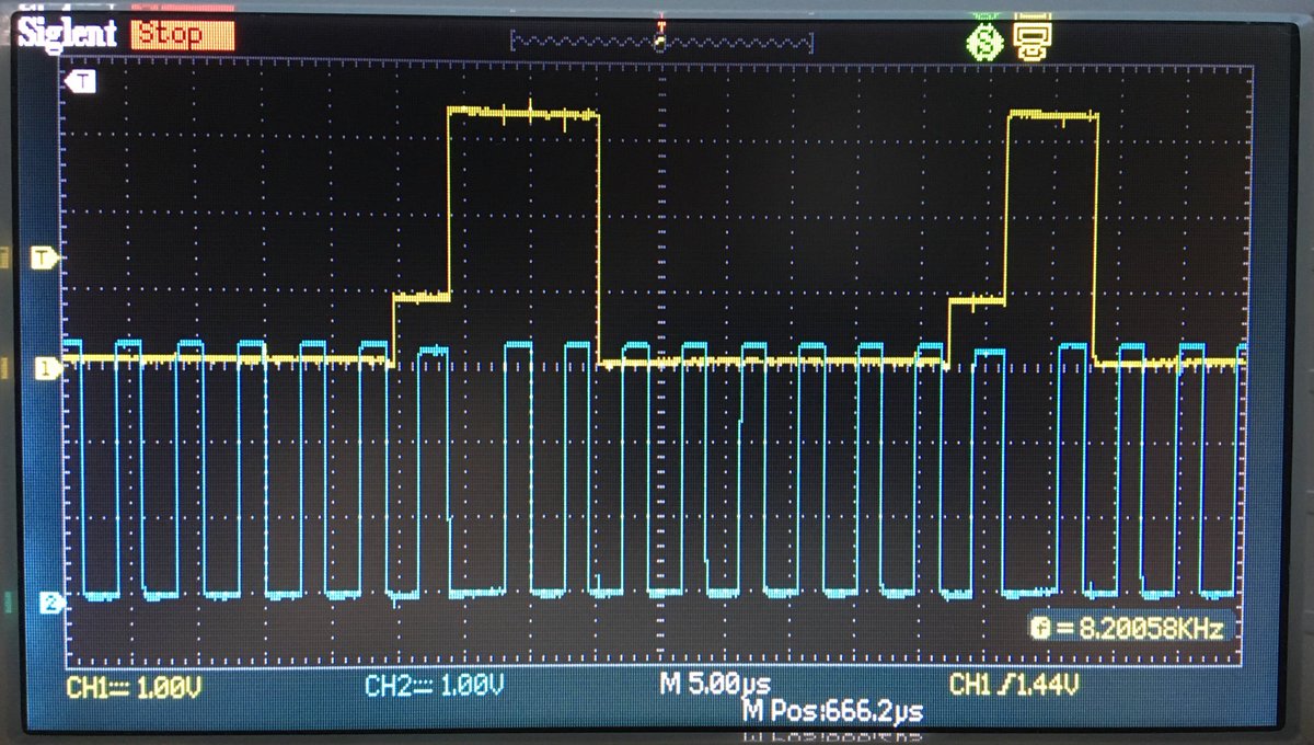

Ich habe ein blödes Problem und keine Ideen mehr :( Ein 2.4" OLED via I2C am ESP32 (FreeRTOS). Ein bischen Uhr und ein paar DS18B20. Das Display funktioniert ein paar Sekunden und fängt dann an Müll zu produzieren. Der BUS schein ok zu sein, was mich wundert sind die 8.2khZ? Hat jemand eine Idee???

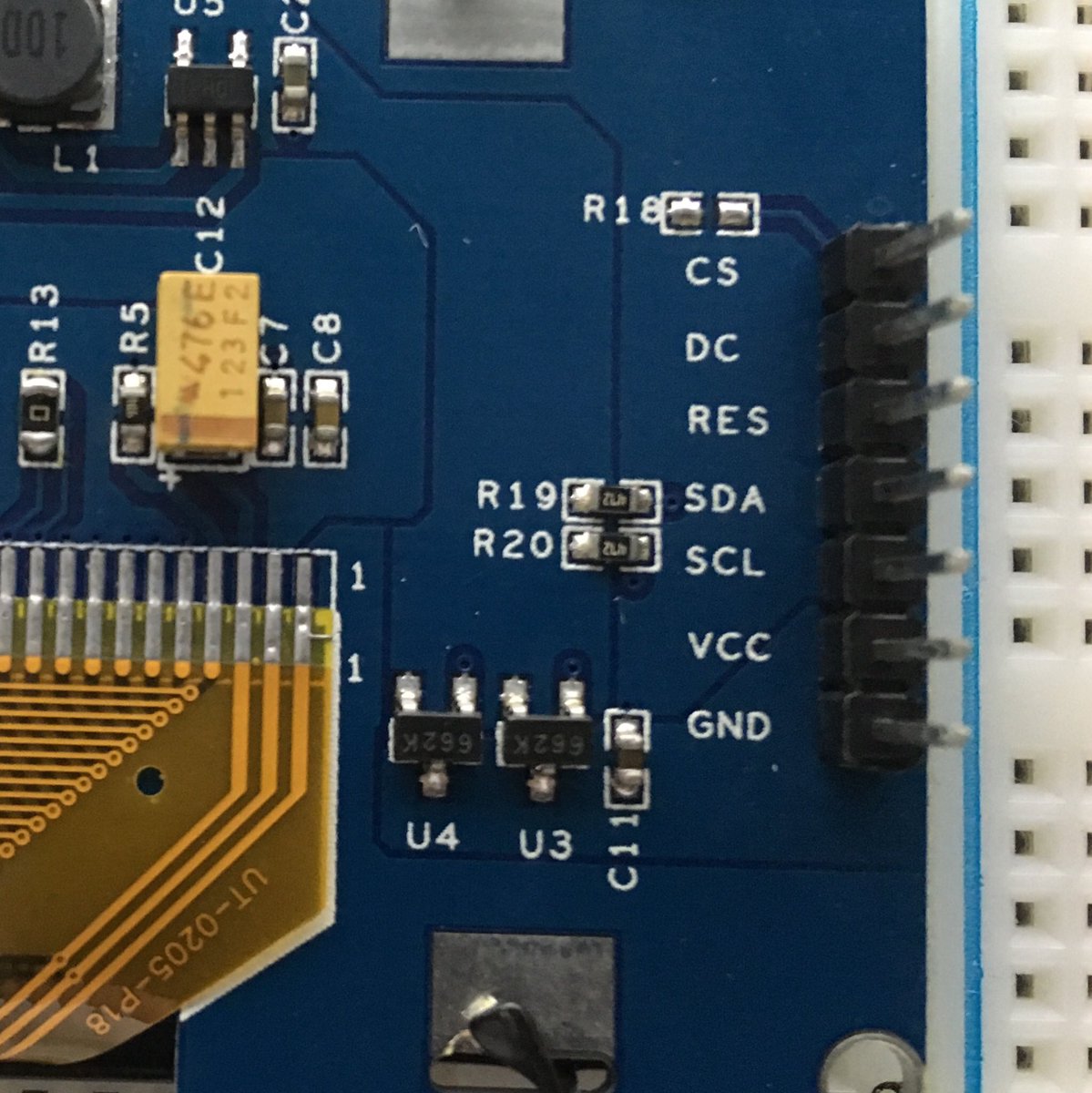

im Aufbau sind keine PullUp R zu sehen, sind die auf dem Display Board? Sonst mal zwei 2k2 R anklemmen.
Hi Johannes, ja, danke! Ich hatte ich schon probiert. 4,7k 2k 1k - keine Besserung. Komischerweise ändert sich das I2C Signal mit den PullUps auch nicht. SDA und SCL liegen wenn nichts kommt bretthart auf 3,3V - die daten ziehen dann den Pegel auf Ground. Das sollte ok sein?! ratlos Nachtrag: PullUps scheinen auf dem Board schon drauf zu sein.

Die gelbe Linie ist aber kein I2C Signal oder? Wenn ja, dann stimmt dort was nicht. Ich sehe, dass du die Stromversorgung über das Steckbrett verteilst. Löte stattdessen mal Drähte direkt an die Module an. Die stark schwankende Stromaufnahme des ESP Moduls zusammen mit den Übergangswiderständen der Steckbrett-Kontakte kann hier der Knackpunkt sein.
Stefan U. schrieb: > Die gelbe Linie ist aber kein I2C Signal oder? Wenn ja, dann stimmt dort > was nicht. Hi Stefan, doch, doch oben ist SCA unten SCL. Ok, die Stufe sieht komisch aus, hast recht. > Ich sehe, dass du die Stromversorgung über das Steckbrett verteilst. > Löte stattdessen mal Drähte direkt an die Module an. Die stark Hmm, ok - kann ich das vielleicht lieber mitm Elko puffern? > schwankende Stromaufnahme des ESP Moduls zusammen mit den > Übergangswiderständen der Steckbrett-Kontakte kann hier der Knackpunkt > sein. Guter Hnweis! Mir viel auf: um so mehr ich darstelle, um so mülliger wird die Anzeige! Wenn ich nur die Uhr laufen lassen, ist es relativ stabil.

Auf dem 3.Bild ist klar zu erkennen, daß der SSD1306 (der wohl eher ein SSD1309 ist) SDA beim ACK nicht richtig auf Low bekommt. Das könnte darauf hindeuten, daß der Pullup zu klein ist. Ich würd auch noch mal kontrollieren, ob R13 auch wirklich 0Ω ist, das Signal auf beiden Seiten identisch ist. Ich hatte da mal ein Problem und hab ihn durch eine Drahtbrücke ersetzt. MfG Klaus
Das dachte ich auch spontan, andererseits sieht man auf dem Foto
deutlich 4,7k Ohm Widerstände. Und das ist ganz sicher nicht zu wenig.

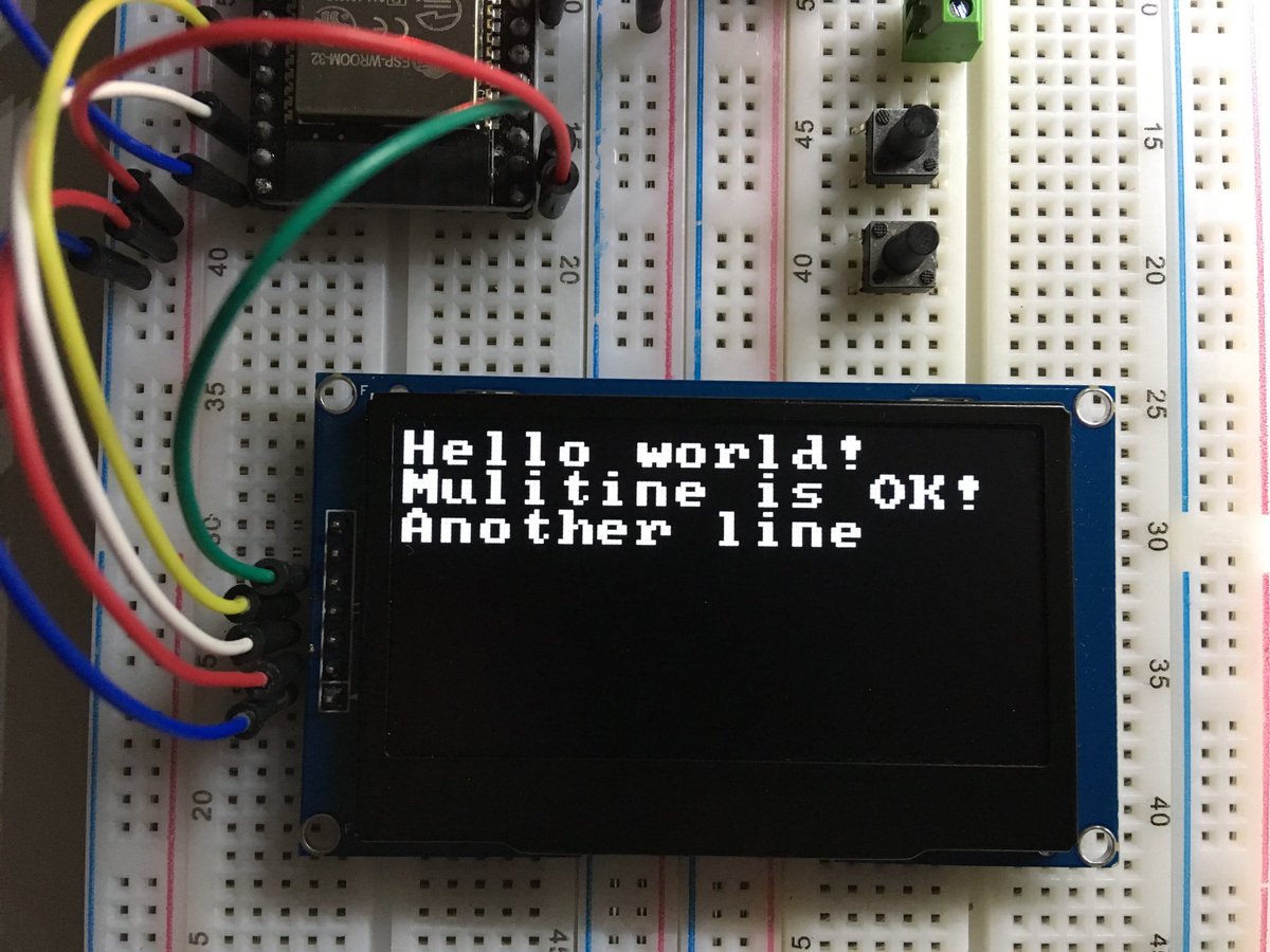

Es ist die Library!!! Oh, man ... Damit läuft es 1A. https://github.com/yanbe/ssd1306-esp-idf-i2c Danke für eure Tips!

W3ll S. schrieb: > Es ist die Library!!! Oh, man ... Wie sehen denn jetzt die Signale aus, ist das Problem auf der SDA Leitung jetzt weg? MfG Klaus
