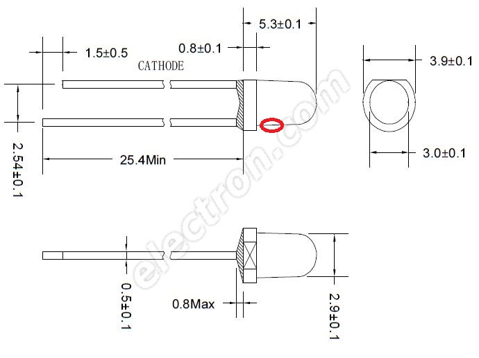

Es gibt wohl nichts, was es nicht gibt... LED WP937, 3mm rot/grün Diese Woche bekam ich ein Gerät zum zweiten Mal zur Reparatur zurück, würde Fehler anzeigen. Ich konnte nichts finden, im Fehlerspeicher stand auch (wieder) nichts. Dann plötzlich, mehr durch Zufall: rot, aber wesentlich heller als normal. Grund war Stückchen nicht vergossener Anschlusspin, der dann über die Frontplatte (2mm Alu) Masse bekam. Habe versucht, das zu fotografieren, kann man aber nichts erkennen.

H.Joachim S. schrieb: > Grund war Stückchen nicht vergossener Anschlusspin, der dann > über die Frontplatte (2mm Alu) Masse bekam. Wohl eher, dass der Abstand zwischen Frontplatte und Anschlusspin nicht ausreichend war ...
Wolfgang schrieb: > Wohl eher, dass der Abstand zwischen Frontplatte und Anschlusspin nicht > ausreichend war ... Nur für dich: so in etwa sieht ne LED aus :-) Kontaktstelle rot eingezeichnet.

Mike J. schrieb: > Diese Kunststoff-LED-Fassungen sehen doof aus (die Oberfläche sieht dann > altmodisch aus) ... und sind 20 mal teurer als eine normale LED. Naja, eloxierte Alufassungen sehen freilich besser aus, sind auch 20mal teurer als die LED die drinsteckt - und würden wahrscheinlich mit dieser LED genauso den Kurzschluss produzieren. Muss das Elox nur ein wenig angekratzt sein.
Karl schrieb: > Naja, eloxierte Alufassungen .. würden wahrscheinlich mit dieser > LED genauso den Kurzschluss produzieren. Wenn man die richtige erwischt nicht z.B. SMU1069 Conrad 186325 Das "U" steht hier für Schwarzchrom und die LED steckt hier in einem Isolierteil aus POM. Kostet natürlich ein "Vermögen" (für Pfennigfuchser).

H.Joachim S. schrieb: > Nur für dich: so in etwa sieht ne LED aus :-) > > Kontaktstelle rot eingezeichnet. Danke, ich konnte mir es nach dem ersten Post auch noch nicht vorstellen. Echt krasser Fehler. Ignoriere die Besserwisser, ich finde solche Infos super :-)
Mike J. schrieb: > Man sollte da sparen wo es sinnvoll ist. > > Meist ist es doch so dass der Äußere Anschein für den Kunden sehr > wichtig ist. Du meinst also so eine schlicht durchs Alu der Frontplatte gesteckte LED hat einen schöneren äußeren Anschein als eine LED, die in einer Fassung steckt? Mal abgesehen davon, dass so eine von hinten durchs Alu drück LED keineswegs dagegen geschützt ist, von außen zufällig wieder ins Gehäuse gedrückt zu werden, was man ja nicht unbedingt möchte.

Alles Humbug schrieb: > Wenn man die richtige erwischt nicht z.B. SMU1069 > Das "U" steht hier für Schwarzchrom und die LED steckt hier in einem > Isolierteil aus POM. Quark, das sind genau die die ich nehme. Und da steckten DIE BEINE der LED hintenraus im Isolierteil. Hier hat aber ein Beinchen seitlich durch das Gehäuse durch Kontakt, und den hätte es genauso zur Fassung. Und das bißchen Beschichtung ist keine ernstzunehmende Isolierschicht.
Alles Humbug schrieb: > Du meinst also so eine schlicht durchs Alu der Frontplatte gesteckte LED > hat einen schöneren äußeren Anschein als eine LED, die in einer Fassung > steckt? Das kann schon der Fall sein, so doof sieht es nicht aus. Es geht mir nur um eine möglichst ebene Oberfläche die man leicht abwischen kann. Man kann die LED ja auch mit etwas Kleber befestigen. Ich finde ein ordentlich entwickeltes und getestetes Gerät auch gut, aber wo kommen wir hin wenn wir nur für die Leute produzieren die bereit sind auch entsprechend zu bezahlen? Was soll's, dann ist es eben ein Klecks Heißkleber anstatt einer ordentlichen Fassung.
Karl schrieb: > Quark, das sind genau die die ich nehme. Und da steckten DIE BEINE der > LED hintenraus im Isolierteil. Das mag sein. Ich hab die jetzt nicht vor mir liegen für eine genauere Beurteilung. > Hier hat aber ein Beinchen seitlich durch > das Gehäuse durch Kontakt, und den hätte es genauso zur Fassung. Und das > bißchen Beschichtung ist keine ernstzunehmende Isolierschicht. Und wer sagt dir, dass die LED nicht schlicht durch das ins Alu drücken seitlich ein wenig abgeschabt wurde? Die isolierende Kunststoffschicht der LED ist nun mal nicht allzu dick. In einer Fassung wird da nichts herumgeschabt und die eingangs von mir erwähnte Kunststoff Fassung hätte das Problem auf jeden Fall vermieden. Aber es ist wohl mal wieder sinnlos und Zeitverschwendung hier zu argumentieren.
@Alles Humbug (Gast) >H.Joachim S. schrieb: >> Grund war Stückchen nicht vergossener Anschlusspin, der dann >> über die Frontplatte (2mm Alu) Masse bekam. >Dabei hätte es so einfach sein können: Wie Dein Nick schon verrät - Du hast das Problem nicht verstanden ... >Und wer sagt dir, dass die LED nicht schlicht durch das ins Alu drücken >seitlich ein wenig abgeschabt wurde? Die isolierende Kunststoffschicht >der LED ist nun mal nicht allzu dick. In einer Fassung wird da nichts Du meinst also, da sind nur paar Tausendstel/Hundertstel mm Plastik dazwischen? Wenn man sich das DB der WP937 anschaut, dann sind vermutlich paar Zehntel mm Plastik drauf, und die schiebt man dann nicht einfach so mal beiseite >herumgeschabt und die eingangs von mir erwähnte Kunststoff Fassung hätte >das Problem auf jeden Fall vermieden. Ja ja - immer schön an den Symptomen herumschrauben... >Aber es ist wohl mal wieder sinnlos und Zeitverschwendung hier zu >argumentieren. Genau ...
Jens G. schrieb: > Du meinst also, da sind nur paar Tausendstel/Hundertstel mm Plastik > dazwischen? > Wenn man sich das DB der WP937 anschaut, dann sind vermutlich paar > Zehntel mm Plastik drauf, und die schiebt man dann nicht einfach so mal > beiseite Und du meinst die Wahrscheinlichkeit ist größer, dass der Hersteller dir genau für diese LED "die paar Zehntel Plastik" mal eben weggelassen hat? > Wie Dein Nick schon verrät - Du hast das Problem nicht verstanden ... Und du verortest es falsch.
