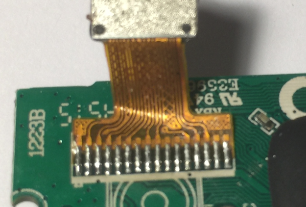

Hallo alle zusammen, ich hoffe ich bin mit meinem Anliegen hier in
diesem Teil des Forums richtig.
Ich bin gerade am basteln, und müsste eine bestehende "Kabel"verbindung
verlängern. Nun frage ich mich, wie solcherlei (Flach-)kabel heißen und
wo ich sie herbekomme, da die Recherche in Onlineshops von Conrad und
Reichelt nicht wirklich ergiebig war.
Vielen Dank für eure Hilfe :)

von Sebastian (Gast)
Flexkabel

von Pille (Gast)
Flatflax triffst wohl eher
von georg (Gast)
Tivi schrieb:
> aber die
> Ergebnisse sahen alle so aus wie diese Laufwerksverbindungskabel im PC
Was du abgebildet hast, ist ja auch eigentlich kein Kabel, sondern eine
spezielle flexible Schaltung. Sowas muss man zeichnen wie andere
Leiterplatten auch und bei einem Hersteller anfertigen lassen, der Flex
anbietet.
Diese spezielle Schaltung gibt es nur bei der Firma, die das Gerät
konstruiert hat (und nebenbei bemerkt, die haben auch die Rechte daran).
Georg
von Jack (Gast)
FFC, flexible flat cable.
Wie man dem Bild entnehmen kann ist das verwendete Kabel kein einfaches
1:1 Kabel, sondern enthält interne Verbindungen, Schirmung, etc. Das
kannst du  vermutlich nicht einfach verlängern.
Allgemein sind FFCs die Pest, besonders wenn sie direkt gelötet oder gar
geklebt sind. Mit Hausmitteln sind die nicht zu verarbeiten. Eventuell
musst du das FFC durch ein fummelig anzulötendes Flachbandkabel oder
einzelne Leitungen ersetzen.

von ____flachleiter__________ (Gast)
Folienleiter, Folienkabel, Flexkabel, Flachleiter, evtl. weitere ....

von EGS (Gast)
Also ich sehe auf dem Bild nur eine einfache Flexleitung die an der
Platine angelötet ist und an der anderen Seite eine Rückseite von einen
Platinensteckverbinder. Die Leitung sollte sich recht gut mit einer
normalen Flachbandleitung verlängern lassen. Hinweis nicht zu heiß und
zu lange löten, sonst schmitz die Flexleitung weg ?
Gruß EGS
von Andreas B. (bitverdreher)
Ja, stimmt. Ich brauche immer einen Lötkolben dazu.
Vielleicht hast Du das aber auch nicht verstanden: Wenn man den FPC
direkt an der Platine verlängert, kann einem die hin- und herverdrahtung
auf den folgenden FPC relativ wurscht sein.
von EGS (Gast)
Jack schrieb:
> Wie die ganzen Helden wieder ankommen. Nicht mal genau auf das
> Bild
> sehen, aber den Dicken Max machen.
Was soll man den da noch (nicht) sehen. Solche Flexkabel hab ich damals
~2005 in meinem damaligen Siemens SL65 gelötet (Verbindung zwischen
Displayplatine und Hauptplatine).  Hab ne Ersa RDS 80 mit der Standard
Lötspitze benutzt. Hält bis heute, Handy liegt iwo inner Schublade und
war letztes Jahr nach nen defekt des Smarties im Einsatz.
In dem Bild ist das Kabel des TO doch fast perfekt zu sehen. Da er es
nur verlängern will kann er es einfach an den aktuell verlöteten ablöten
und mittels Flachbandleitung verlängern. Wo liegt das Problem (außer
dass es fummelig ist)?

von Put put put (Gast)
wenn man Löten kann, dann ist es kein Problem.
Ein Problem könnte darin liegen wenn die Leitungslänge irgendwie
limitiert ist.

Das sieht mir nicht nach einem Platinensteckverbinder aus; mir riecht
das eher nach einem Kameramodul.
