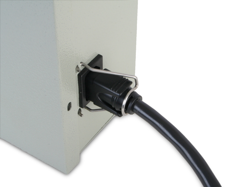

Liebe alle, da ich ja mechanisch nicht sehr fit bin, suche ich hier eine geniale, einfache Lösung: Ich möchte mechanisch verhindern, dass jemand aus einem Thin-Client den DVI- bzw. HDMI-Stecker rauszieht, also ohne Werkzeug. Die Stecker haben oft keine Verschraubung (z.B. HDMI) Zum warten / tauschen des Gerätes muss das schon möglich sein (mit Werkzeug), ebenso sollte die Belüftung und Benutzbarkeit der Anschlüsse nicht zu stark eingeschränkt sein. Wer hat eine gute Idee?
Bieg eine Klammer aus Federdraht, die den Stecker an der Zugentlastung fasst und Richtung Buchse zieht. https://www.snapav.com/wcsstore/ExtendedSitesCatalogAssetStore/description/images/Surveillance/IEC-CordwithRetentionClip_lg.jpg

Vka schrieb: > Bieg eine Klammer aus Federdraht, die den Stecker an der Zugentlastung > fasst und Richtung Buchse zieht. Ich hatte eine ähnliche Idee mit dünnem Stahlseil - mal sehen, ob man es um die Ecken biegen kann..

Bei HP Rackmount Steckdosenleisten habe ich mal ein System gesehen mit einer gestanzten Schiene seitlich der Kaltgerätebuchsen. Da wurde dann ein Mehrzweckbinder (die Kabelbindern mit den Kugeln) um die Knickschutztülle vom Stecker gelegt und in den Haken eingehängt. Wenn man nun ein Klebepad mit einer Öse mittels stabilem Kleber am Gehäuse festklebt, könnte man so einen Mehrzweckbinder nehmen, um den Stecker legen, ein paar mal eindrehen dass der Stecker nichtmehr durch die Schlaufe am Ende passt, dann ausreichend straff (aber nicht zu fest) durch die Öse stecken und einhaken. Vermutlich tut es auch einfach so ein Drahthaken aus dem Küchenzubehör. Am ehesten wird vermutlich das Spiegelklebeband nachgeben was da auf der Rückseite per Default drauf ist. Stattdessen würde ich Superkleber nehmen wie der zum Anbringen von diesen Diebstahlschutz-Schlaufen benutzt wird. Wenn man den abreißt, reißt man das Stück aus dem Gerätedeckel raus. Etwas aufwänder aber wirksam: Verbanne das HDMI-Consumer-Gelump aus deinem System. Sowohl DVI als auch DisplayPort haben eine Verriegelung die normalerweise ohne Werkzeugeinsatz nutzbar ist. HDMI hat das gleiche Problem wie USB: Es fehlt eine gescheite Verriegelungsmöglichkeit. Da ist selbst ein gammeliger RJ45 weiter. (Ja, mit USB 3.0 wurde sowas spezifiziert, aber wer hat das und wer benutzt USB 3.0 an einem Thinclient für Peripherie?)

Ich habe mal als Fixierung für Kaltgerätestecker ein passend drumherumgebogenen Blechstreifen mit Verschraubung gesehen. (Netzteil in einem Medizingerät) Also als Viereck gekantenter Blechstreifen mit zwei weiteren Abkantungen nach außen und dort einen Loch und einem Gewinde drin - um ihn wie eine antiquarische Schlauchschelle mit einer normalen Schraube zuzuziehen. Dazu dann eine Lasche dran um dieses Konstrukt am Gerätegehäuse zu verschrauben. Das hilft bestimmt auch gegen Schöler oder Vibrationen. Ein normaler Winkel mit Löchern drin und zwei ordentliche Kabelbinder könnte vielleicht auch reichen? vg
