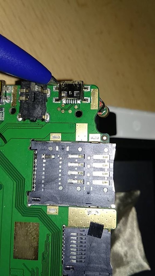

Mein Tablet hat ein MicroUSB Anschluss, der nun de Geist aufgegeben hat.
Nun frage ich mich, ob es möglich ist, in dem Tablet anstatt einen neuen
Micro-USB einen USB-C einzubauen.
Es nervt mich total, das man Micro-USB immer in einer bestimmten
Richtung einstecken muss. Mein Handy hat nun auch USB-C, und es ist ein
echter Segen.
Ist es möglich den Micro-USB gegen ein USB-C auszutauschen, und dabei
den gleichen Funktionsumfang wie zuvor (also z.B. auch externe Geräte
wie Festplatte, Tastatur, Joypad anzuschließen, und darüber den Akku zu
laden?

von Frank K. (fchk)
USB-C erfordert weitere Elektronik, die Du nicht nachrüsten können
wirst. Mit dem Austausch der Buchse allein ist es nicht getan.

von Rethus N. (rethus)
Ok, danke für die Antworten.
Ich habe es nun hinbekommen, einige der Pins die Innen waren gerade zu
biegen, und einen MicroUsb anzuschließen.
Ich werde mir das Löten sparen, und einfach so einen magnetischen
MicroUsb besorgen, der dann drin bleiben kann.
Och mensch, nun muss ich es doch löten :)
Hatte ne Zeit diesen Magnet-Stecker dran, der ist aber einmal beim raus
ziehen hängen geblieben. Nun bekommt er keinen richtigen Kontakt mehr
beim laden... und Datenübertragung ging ohnehin nicht mit dem
Magnet-Stecker.
Weiß jemand, wo ich solche Micro-USB-Stecker (siehe Foto) bekomme?
Hab bei Reichelt, Amazon, Conrad etc. schon geschaut, aber die hatten
die Lötnasen alle an unterschiedlichen Stellen.

Micro-USB Buchsen sind angekommen. Hab Sie eingebaut. Tablet scheint
noch zu leben, zumindest geht der Bildschirm an.
Lass es Mal ne Nacht laden, und morgen Mal weiter sehen.
Hab jetzt bei RSComponents bestellt. Die haben zwar extrem überteuerte
Versandkosten (>8€ für nen gepolsterten Umschlag), aber waren die
einzigen die ich gefunden habe, welche diese Stecker hatten.

Einfach nur die Buchse tauschen wird nicht funktionieren. USB-C ist weit
mehr als nur der Stecker, sondern auch bei der Signalisierung ist
einiges hinzugekommen. Minimal brauchst Du noch zwei 5.1k Widerstände.

Man kann auch einfach zwei Widerstände spendieren, dann verhält sich der
Kram sogar spezifikationskonform, und funktioniert nicht nur, wenn er
mit einem USB-A-auf-USB-C-Kabel an einem alten Netzteil mit USB-A
angeschlossen wird, sondern auch, wenn er an einem neuen Netzteil mit
USB-C angeschlossen wird.

...er möchte das Ding auch als Host benutzen, und da reichen die 2
Widerstände an CC nicht aus. Da braucht es dann einen echten Controller,
da muss ja dann u.U. auch ein Role Swap stattfinden (Laden trotz Host),
und in der Regel wird der software gesteuert. In Android kann man das
relativ bequem auswählen, was da passieren soll. Natürlich nur, wenn
original verbaut.
