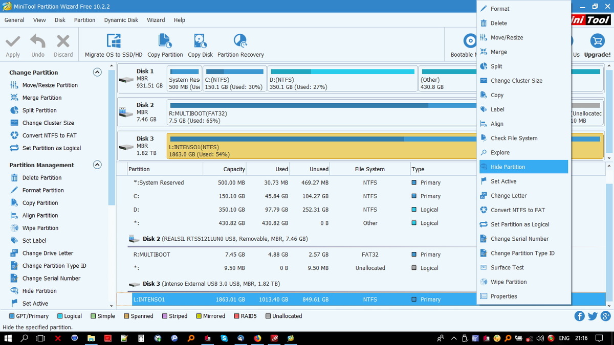

von Toxic (Gast)
interrupt schrieb:
> Gibt es ev. ein anderes Tool, um die Partition(en) auf inaktiv zu
> schalten ?
Probier es mit MiniTool
https://www.minitool.com/partition-manager/partition-wizard-home.html
In meinem Fall ist die Intenso USB-HDD nicht aktiv - koennte sie also
aktiv setzen.Waere sie schon aktiv,kann man sie wahrscheinlich inaktiv
setzen...

von interrupt (Gast)
> setzen...
Die Optionen "set active" bzw. "set inactive" bietet MiniTool
tatsächlich nur für die beiden internen festplatten mit MBR an, nicht
für die grosse externe Festplatte mit GPT.
