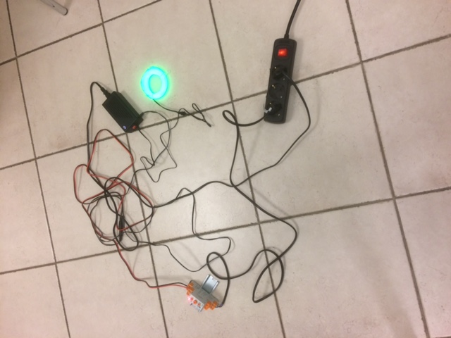

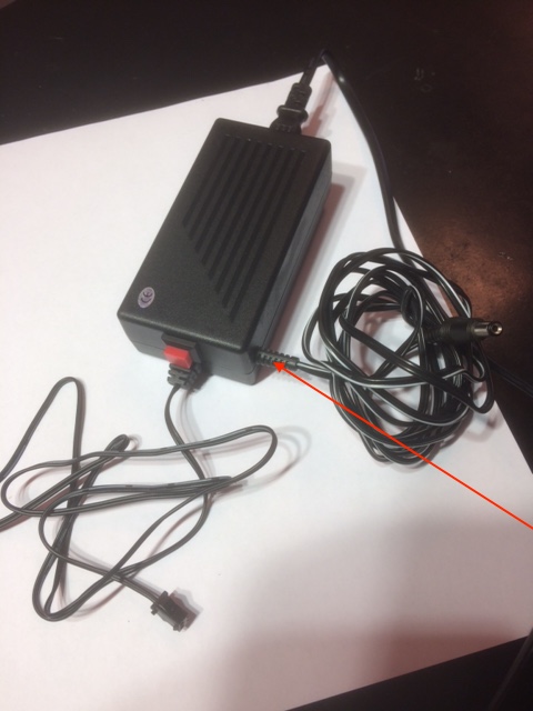

Ich habe einen 230 Volt Treiber mit einer 4m Leuchtschnur (EL Wire)
dran.
Funktioniert ABER, das Ding funktioniert nicht an einer Schaltuhr, weil
der Taster im Gehäuse  wahrscheinlich einen Einschalt Impuls auslöst.
Das heißt, zieht man den Netzstecker und steckt ihn wieder rein, geht
das Licht nicht mehr an. Außer man drückt wieder den Taster. Den Taster
gedrückt halten nützt auch nichts.. man muss erneut loslassen und wieder
drücken da sonst kein Impuls entsteht .
Es sollen ungefähr 11m Leuchtschnur in Summe drankommen.
Wie komme ich zum Ziel ohne möglichst viel Aufwand. Ich würde auch einen
Treiber ohne Schalter kaufen.. oder eventuell den bestehenden Treiber
umbauen.. oder was auch immer.
 Ich such jetzt schon sehr lang und ich bin auf eine Zeitschaltung
angewiesen, sonst kann ich das Ganze vergessen.

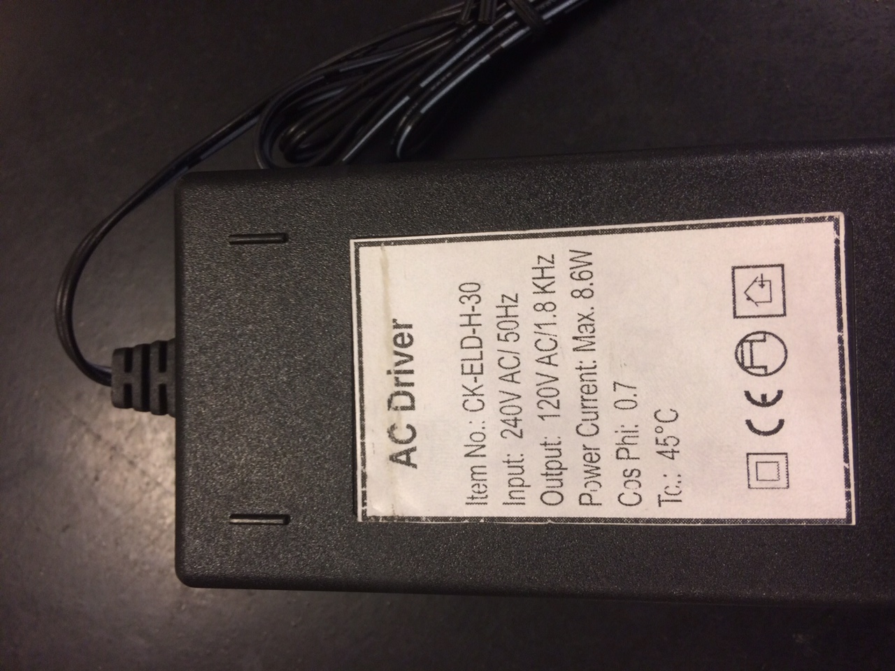

Anbei die Daten und Bilder des Treibers:
AC Driver CK-ELD-H-30
Input 230V
Output 120V AC 1,8khz
max 8,6W
Auf die Blimkfunktion kann ich verzichten, vielleicht kann man innen
doch was überbrücken, oder sen Impuls verzögert nach dem Einschalten
senden ja aber wie?
Vielen Dank für hilfreiche hoffentlich für mich realisierbare Tips!

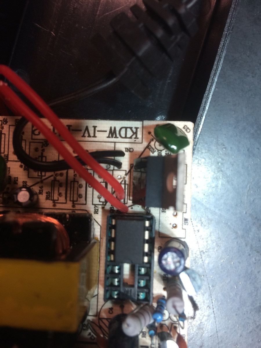

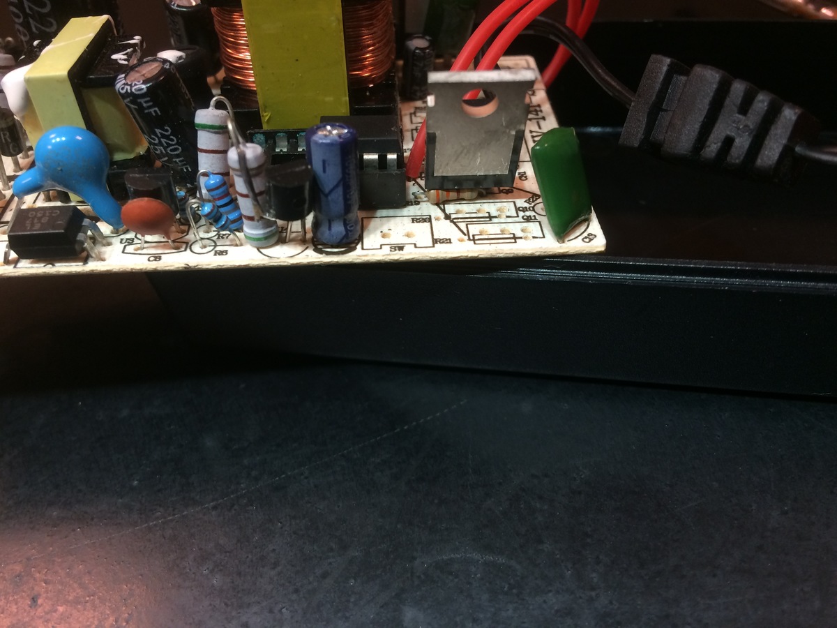

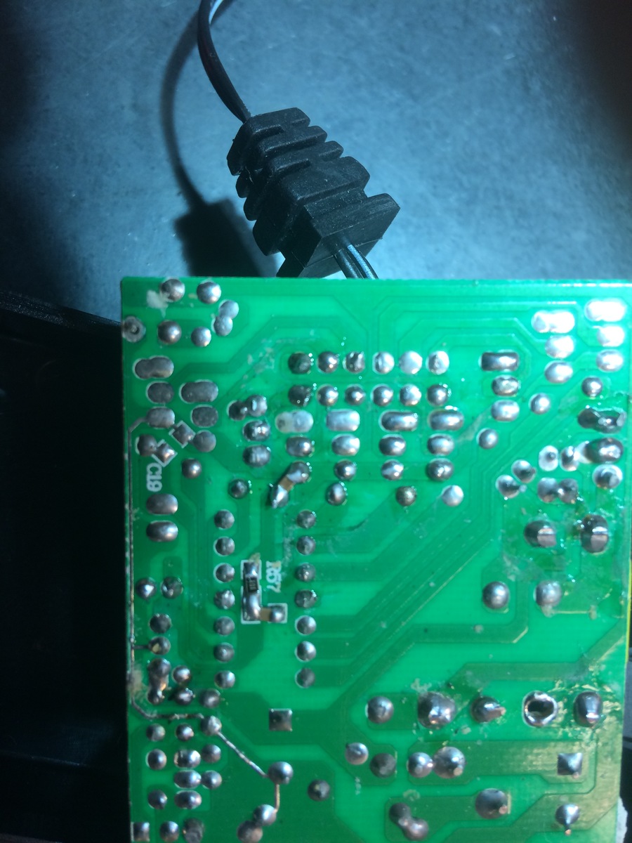

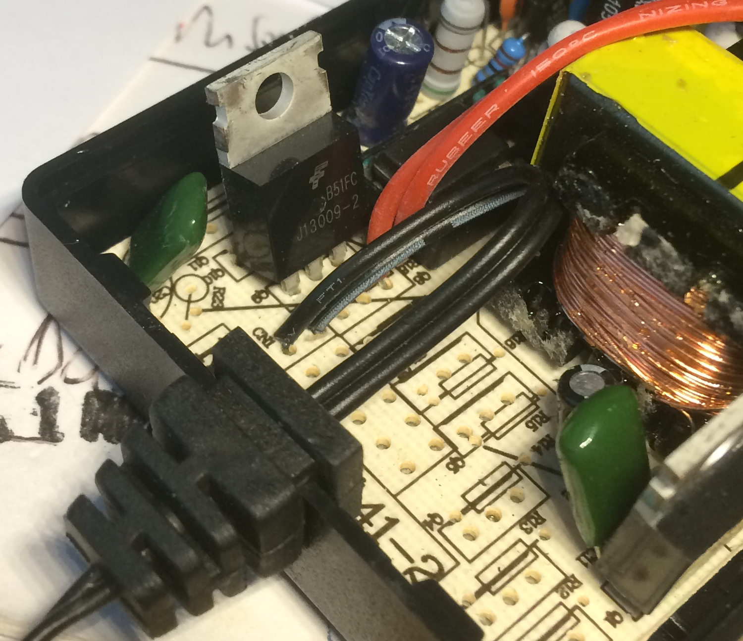

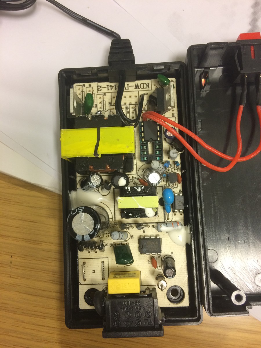

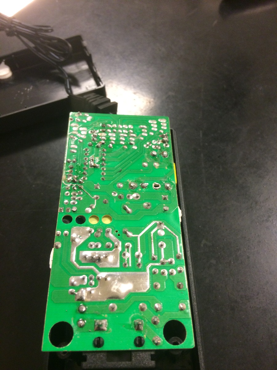

von Gabriel M. (gabse)
Mach ein paar Fotos vom inneren des Netzteiles, dann kann dir eher
weitergeholfen werden
von Otto F. (ottowire)
Danke sehr nett, lieber wäre mir eine Lösung ohne Öffnen, denn das Ding
wurde gestern erst gekauft.

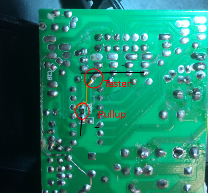

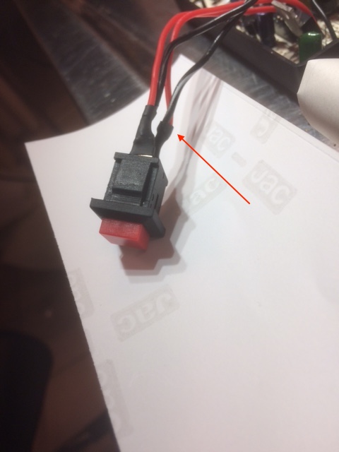

Wenn Du den Treiber aufschrauben könntest/wölltest, dann würde ich
vorschlagen, irgendwas monoflop-artiges auf CMOS-Basis zu basteln,
welcher kurz nach Einschalten einen kurzen Impuls erzeugt, damit einen
Optokoppler (mit Fototransistor) ansteuert, welcher seinerseits dann den
Taster kurz brückt (sofern der Taster keine größeren Stöme/Spannungen
schalten muß)

"400HZ" auf meinem Treiber steht 1,8 kHz ! siehe Bild vom ersten
posting!
Dan habe ich mehr als das 4 Fache  bezogen auf Deine Angabe.

 und nun die versprochenen Bilder vom geöffneten Inverter:
Schalter ist beim Ausgang
Netzeingang gegenüber am ersten Bild an der Netzenbaubuchse leicht
erkennbar (Erklärung war für Euch Experten wohl überflüssig)
LG Otto

von Baku M. (baku)
Moin Otto!
Das sieht doch schon ganz gut aus!
Immerhin ist nichts vergossen und es ist auch kein Ultraminiatur-SMD.
Deutlich zu sehen ist in der unteren Hälfte ein normales Schaltnetzteil,
das wohl zunächst für die galvanische Trennung sorgt (Optokoppler ganz
rechts auf der Platine), darüber der eigentliche Inverter.
Leider sind die Aufdrucke der ICs nicht zu lesen, interessant wäre
insbesondere der von dem IC in der 'zu groß geratenen' Fassung.
Kannst du das irgendwie lesen oder noch ein Foto in höherer
Auflösung/besserem Licht machen?
Und eines der Platine von unten wäre auch hilfreich.
(Jaja, was der alles wissen will...)
Auf alle Fälle sieht die Schaltung so aus, als ob sie sich bei etwas
näherer Betrachtung umbauen liesse. Selbst wenn der obere 8-Pinner ein
Controller ist. lässt sich der Eingang überlisten.
Kennt jemand einen Controller mit 8 Pins, von dem es auch eine
14-pinnige Variante gibt, die SO angeordnet ist?
Egal wie, ein Relais wäre hier Overkill...
meint
Baku
Danke!
Der obere 8 Pinner (bei dem in der Fassung noch 6 freie Kontakte sind,
hat absolut keine Zeichen drauf schlichtweg schwarz, auch mit Lupe
Da war wahrscheinlich auch nie eine Schrift drauf , da ist keine Spur
von irgendwas.
Die Platine ist festgeklebt(siehe die zwei weißen Batzen links und
rechts wobei rechts auch ein Widerstand von der Klebung miterfasst  ist.
Ich möchte da nix ruinieren. gibt da nicht was einfacheres? Ich weiß
nicht ob ein Kondensator zum Überbrücken des Tasters  helfen würde, oder
irgendwas was mit dem potential am Taster was anfangen kann und dann
verzögert den Kontakt herstellt. Ist wahrscheinlich Blödsinn  aber geht
mir so durch den Kopf..

Ich sehe da zwei  Bauteile  die  aussehen wie ein Spannungsstabilisator
Chip, hat oben ein Metallteil das für die Anbindung eines Kühlbleches
dienen könnte drauf. .. würde für Gleichstrom sprechen.. wobei meine
Kenntnisse sehr fragmentarisch sind.
Allerdings sind die Bauteile auf der Platine nahe dem Ausgang (oben
links und rechts) lokalisiert.. wo ja Wechselstrom benötigt wird.. also
doch eher nicht?
Anbei die beiden Chips in Nahaufnahme
Moin!
Das sind zwei Leistungstransistoren, wovon der eine für eine auffällig
hohe Spannung geeignet ist (700V), der andere für 60V. Letzterer scheint
den Inverter anzutreiben, was der erste macht ist schwer zu sagen, ohne
von der Unterseite der Platine die Schaltung nachzuvollziehen.
Wenn man wüsste, wo und wie der Taster in der Schaltung hängt, könnte
man diesen eventuell durch ein RC-Glied ersetzen.
Ist aber so reine Spekulation.
Vielleicht fasst du dir ja doch noch ein Herz und baust die Platine aus
dem Gehäuse. Der Heisskleber lässt sich sicher mit einem Cuttermesser
durchtrennen.

Anbei die Bilder der Platine von unten:
Unten am Bild wo die Schrauben zu sehen sind ist der Netz
stecker.
Die Vergrößerungen sind vom Ausgang;
Die Übersicht von oben befindet sich hier:
https://www.mikrocontroller.net/attachment/356594/IMG_5039.JPG
Anschlussstelle des Tasters habe ich rausvergrößert.. hinter dem
dreibeinigen IC ist noch ein Widerstand versteckt.
Für mich ist das schwer mit Sicherheit zu sagen wo jetzt der Taster
angelötet ist
Ich komme auf was eigenartiges
Der Taster wäre dem nach bei den roten Pfeilen verlötet; die "Pole"
scheinen aber verbunden, was keinen Sinn macht??? ausser das dunkle Teil
zwischen den Lötstellen ist keine Leitung sondern was anderes.
Das Nachmessen mi dem Ohmmeter hat ergeben dass dieses Teil schon eine
trennende Funktion haben dürfte. es ist bräunlich und vierkantig..
Zwischen Lötstelle und dem braunen Teil(messspitze in die Mitte von dem
Teil) schlägt der Ohmmeter gar nicht aus.
Der widerstand zwischen den Lötstellen sowie zwischen den
Tasteranschlüssen ist gleich bei ca 500 Ohm (hab nich so genau geschaut
um die Messung kurz zu halten.)

das ist ein kleiner Kondensator
So wie ich das sehe könnte man den Pullup durch 10-100kΩ und den
Kondensator parallel zum Schalter durch einen Elko mit 10-100µF
ersätzen. Werte hängen vom Eingangswiderstand des ICs und der
Schaltspannung ab, sollten aber in dem bereich liegen. Damit hat man
eine einfache Einschaltverzögerung.
Otto F. schrieb:
> Bitte wo ist der ist der Pullup ?
Habe mir die Schaltung gerade noch mal angeschaut, du must natürlich
stat dem Pullup den Elko einbauen, und parallel zum Taster den
Ladewiderstand??‍
Gabriel M. schrieb:
> Bild
> Ladewiderstand??‍
*das heißt oben im Bild wo der "sehr kleine Kondensator"
ist.. kommt  der Widerstand hin.. MUSS ich diesen kleinen Kondensator
entfernen? ..(gefühlsmäßig nein)
Also statt dem Pullup ein EL-Kondensator (ELKO statt Widerstand )
Polung: PLUS Pol "unten" am Bild ?
und statt dem Mini-Kondensator ein Widerstand bzw zusätzlich. (man
könnte ihn z.B beim Taster anlöten. um die Printplatte zu schonen? der
Kondensator hätte ja hier dann keine Funktion mehr?)
Richtig
Nein, abe du köntest dort einen SMD widerstand einlöten
Ja
Ginge auch
@Gabriel Danke!
Könnte das Ganze auch funktionieren wenn man den Pull up belässt.
und den ELKO vor dem Widerstand, der den Taster überbrückt vorschaltet?;
dann bräuchte ich nur die Drähte des Tasters "modifizieren".
> ersätzen.
Ich würde vermuten, dass das IC eine ziemlich steile Flanke
durch den Tasten -druck sehen will.
wenn ja wird das nur mit einem Ersatz laufen,
der ebensolche Flanken erzeugt.
Entweder mechanisch via Zeitrelais/NAchlaufrelais o.ä.
oder elektronisch z.B. per Monoflop ö.ä.
bei mech. Schaltung sollte jedenfalls der kleine Kondensator da bleiben,
der scheint mir gegen Tastenprellen zu wirken.
Anbei Bildbericht vom Projekt:
Parallelschaltung des Tasters mit dem MFRelais (angelötet am Taster)
unter Einbau einer Kabeldurchführung ins Gehäuse mit einer Hohlbuchse am
Ende, zwecks Verbindung mit dem MFRelais;
dadurch wurde Löten an  der Printplatte vermieden und der Taster ist
weiter einsetzbar.
Elchtest:
Anschluss an eine Tischsteckdose  mit Schalter:
! Sekunde Nach Einschalten erstrahlt der EL Draht!
(Mittlerweile auch an Zeitschaltuhr getestet und es funktioniert wie
erwartet!
VIELEN HERZLICHEN DANK AN EUCH ALLE!
