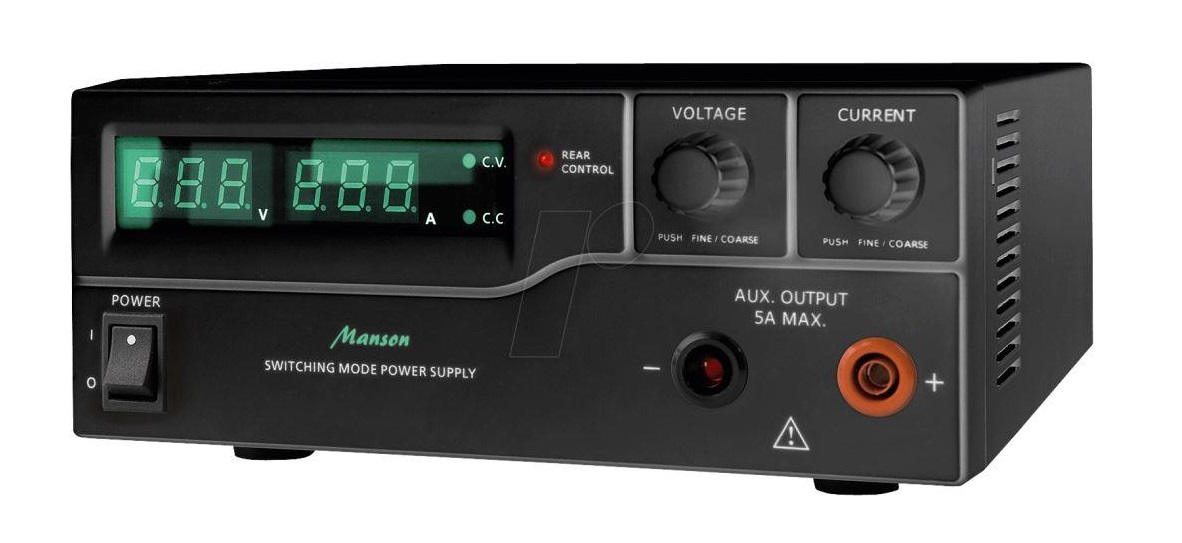

Hallo, ich habe folgendes Labor(schalt)netzgerät: https://www.reichelt.de/Labornetzgeraete/HCS-3302-USB/3/index.html?ACTION=3&LA=446&ARTICLE=132413&GROUPID=4952&artnr=HCS+3302+USB&SEARCH=manson&trstct=pos_10 Um eine höhere Spannung zu generieren möchte ich ein zweites NT in Reihe schalten. Meines Erachtens sollten die Netzteile dazu galvanisch getrennt sein. Ich finde aber hierzu keinerlei Angaben weder im Handbuch, noch bei Reichelt in der Beschreibung. Kann mich jemand aufklären? Danke und viele Grüße
flip schrieb: > Meines Erachtens sollten die Netzteile dazu galvanisch > getrennt sein. Ich finde aber hierzu keinerlei Angaben Die Netzteile sind automatisch durch den internen Transformator galvanisch getrennt, auch wenn nur ein Schaltnetzteil drin ist, sonst würde am Ausgang eine gefährliche Spannung anstehen, und so einen Lapsus könnte sich der Hersteller von dem Labornetzgerät nicht leisten.
Gefühlt 99,9% alle Labornetzteile sind am Ausgang potentialfrei, haben also keine feste Verbindung von einem Pol zu PE. Damit kann man sie, in Grenzen, in Reihe schalten. Natürlich nicht 100 Stück, denn miz steigender Spannung steigt die nötoige Isolationsfestigkeit des Netztrafos.
Höchstwahrscheinlich ist die Ausgangsspannung potentialfrei gegenüber der Gerätemasse bzw. dem Gehäuse und Schutzleiter, so wie von anderen Diskussionsteilnehmern schon erwähnt. Bei der Serienschaltung von Netzgeräten sollte man auf keinen Fall die zu den jeweiligen Ausgängen antiparallelen Verpolschutzdioden vergessen, die natürlich auf den maximalen Ausgangsstrom des stärksten Einzelnetzteils ausgelegt sein müssen.
Danke für die Antworten. Ich habe mal irgendwo aufgeschnappt, dass galvanisch getrennte NTs über eine zusätliche Erdungsbuchse verfügen. Deshalb war ich jetzt verunsichert. Dass Isolationsfestigkeit heruntergesetzt wird bin ich mir bewusst, es handelt sich nur um wenige Volt, die ich addieren will.

Scyte R. schrieb: > Kannst du das mit den antiparallelen Dioden an den Netzteilen mal > zeichnen? > LG Scyte Antiparallel bedeutet bei einem LNG dass die Diode vom Minus-Pol zum Plus-Pol geschaltet ist bzgl. ihrer Flussrichtung.

Manfred schrieb: > Das kann ich nicht verstehen. Gemeint ist hier, die Diode mit der > Kathode an Plus und der Anode an Minus, also in Sperrichtung auf den > Ausgang des Netztgerätes. Aber du beschreibst doch genau was mit Antiparallel gemeint ist. Parallel: LNG: + - Diode: ---|>|--- Antiparallel: LNG: + - Diode: ---|<|--- Ist das so verständlicher?
M. K. schrieb: > mit Antiparallel gemeint... ...ist eigentlich, wenn zwei gepolte Bauteile in 69er-Stellung parallel geschaltet werden. Der Ausdruck "antiparallel" ist im Zusammenhang mit der Frage des TEs unglücklich gewählt.
Achim B. schrieb: > ...ist eigentlich, wenn zwei gepolte Bauteile in 69er-Stellung parallel > geschaltet werden. Das ist im Prinzip genau hier der Fall: Der Minus-Pol des LNG ist mit dem Plus-Pol der Diode verbunden und der Plus-Pol des LNG ist mit dem Minus-Pol der Diode verbunden. ;)

eingeschaltet ist. Deswegen sind die dicken Schutzdioden am Ausgang der
NT in SPERRRichtung eine Gesundheitsvorsorge.

Karl schrieb: > Ist ja jetzt auch sooo schwer zu messen. Wenn es auf dem Tisch steht nicht. Dann kann man sogar nachmessen, ob es eine Verbindung der Ausgansmasse zum USB-Anschluss oder zum 0-5V Steuereingang gibt. Aber wenn man sich das Teil auf der Reichelt Seite anschaut weil man anhand der Beschreibung überlegt, ob man es kaufen soll, dann wäre eine klare Aussage im Datenblatt schon nicht schlecht.

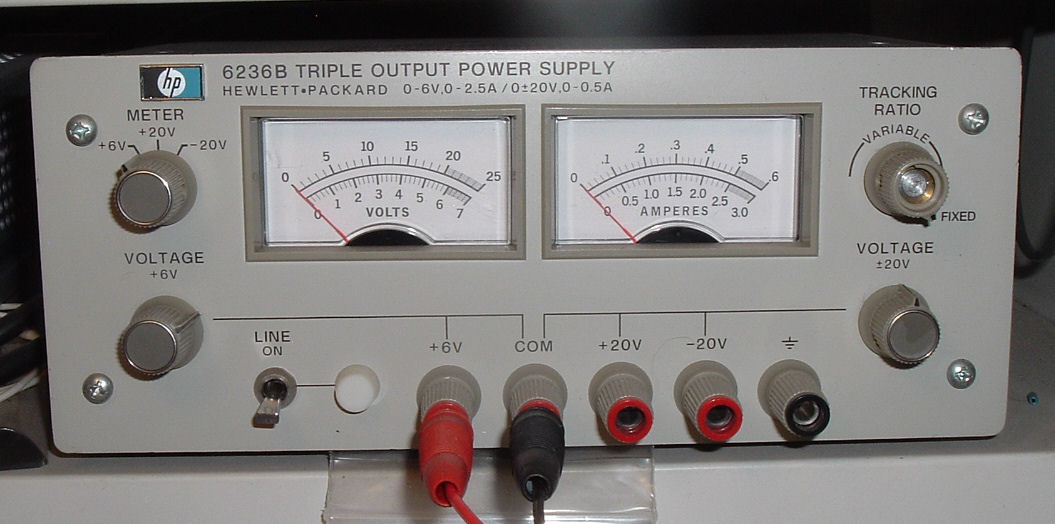

Anbei 2 meiner Labornetzgeräte - durch die Anordnung und Beschriftung der Buchsen ist eigentlich alles klar, auch ohne im Handbuch nachzusehen. Wem das zu unsicher ist, sollte sich beim Hersteller eine notariell beglaubigte Zusicherung der Eigenschaft galvanisch getrennt besorgen. Georg

georg schrieb: > Anbei 2 meiner Labornetzgeräte - durch die Anordnung > und Beschriftung der Buchsen ist eigentlich alles klar, > auch ohne im Handbuch nachzusehen. Das ist leider nur semi-effektiv: Wenn es eine Erdbuchse gibt, dann ist klar, dass der Ausgang erdfrei ist -- andernfalls würde die Erdbuchse keinen Sinn machen. Wenn es aber keine Erdbuchse gibt, weiss man gar nix, und genau das ist beim TO der Fall.
Possetitjel schrieb: > Wenn es aber keine Erdbuchse gibt, weiss man gar nix, und > genau das ist beim TO der Fall. Wenn man ein Labornetzgerät hat, besitzt man möglicherweise auch ein DMM, mit dem sich das Wissen über die Erdungsverhältnisse beim Labornetzgerät ungemein erweitern lassen. Notfalls kann man die Ausgangsbuchsen probeweise mal mit PE verbinden. Wenn dann die Ausgangsspannung des Netzgerätes zusammenbricht, gibt es zusätzlich zu der Probeverbindung noch eine weitere, die aus der einen Leitung einen Stromkreis macht.
Die Erdungsbuchse kann auch nach hinten losgehen. An einem Scope ist das ein "Ausgang".
Possetitjel schrieb: > Das ist leider nur semi-effektiv: Wenn es eine Erdbuchse > gibt, dann ist klar, dass der Ausgang erdfrei ist -- > andernfalls würde die Erdbuchse keinen Sinn machen. > > Wenn es aber keine Erdbuchse gibt, weiss man gar nix, und > genau das ist beim TO der Fall. Schon mal jemand auf die allereinfachste Lösung gekommen..? Dass nämlich "Erdfreiheit" der Ausgangsbuchsen eines Labor-Netzteils, welches sich so nennen darf (wozu ich das diskutierte zähle), nicht nur eine Selbstverständlichkeit, sondern sogar ein grundlegendes Merkmal ist, die kein Hersteller extra ins Manual schreiben muss..? Kein Autohersteller wird in die Bedienanleitung schreiben "Achtung! Wenn sie das Lenkrad nach links drehen, fährt die Karre nach links!" Okay, scheiß Vergleich... Aber trotzdem...
