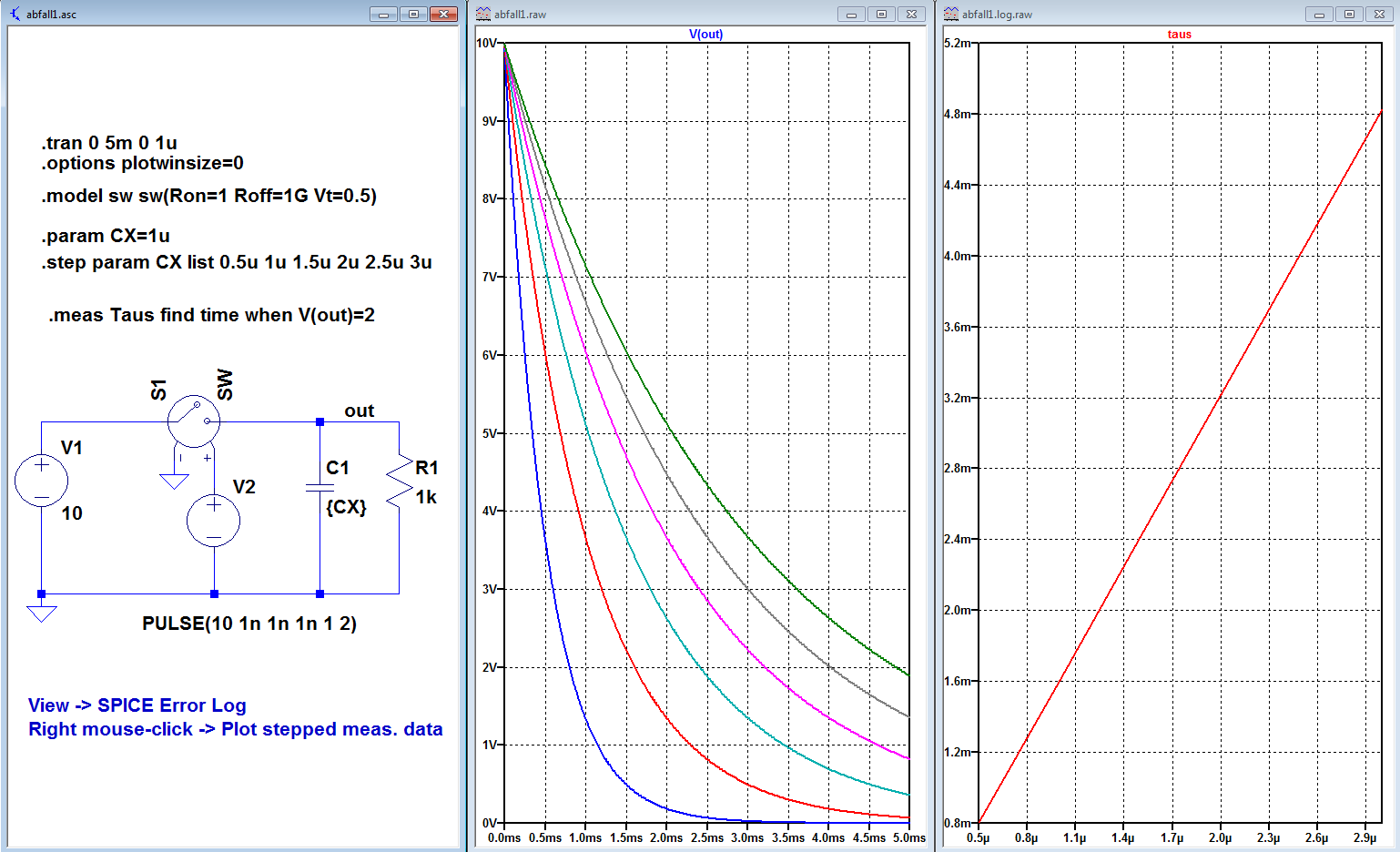

stehe gerade vor einer Dimensionierung von Stützkondensatoren. Bei
Abschalten der Spannungsversorgung sinkt die Spannung an den
Kondensatoren und die Schaltung muss so schnell wie möglich in einen
sicheren Zustand wechseln (H-Brücke). Dafür benötigt sie allerdings eine
gewisse Zeit.
So weit zum Problem und nun meine Frage:
Die Kapazität ist ein Parameter und jetzt würde ich gerne einen Plot/
oder ErrorLog ausgegeben in dem der Zeitpunkt bei unterschreiten einer
bestimmten Spannung über die Kapazität gegeben ist.
Hat jemand eine Idee wie man dies mit LTspice umsetzen könnte?
Gruss
von Helmut S. (helmuts)
Das kann man mit .MEASURE machen und das Ergebnis dann plotten. Siehe
unten.
View -> SPICE Error Log
Right mouse-click -> Plot stepped meas. data
von Michael M. (Gast)
Vielen Dank für deine Antwort. Funktioniert einwandfrei!
Spice und vor allem du überraschen mich jedes mal wieder aufs neue ;-)
