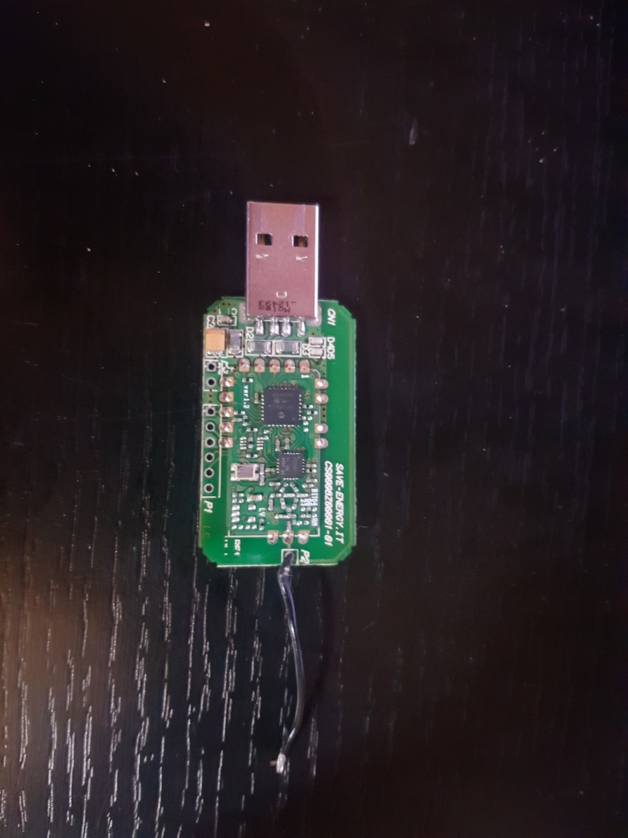

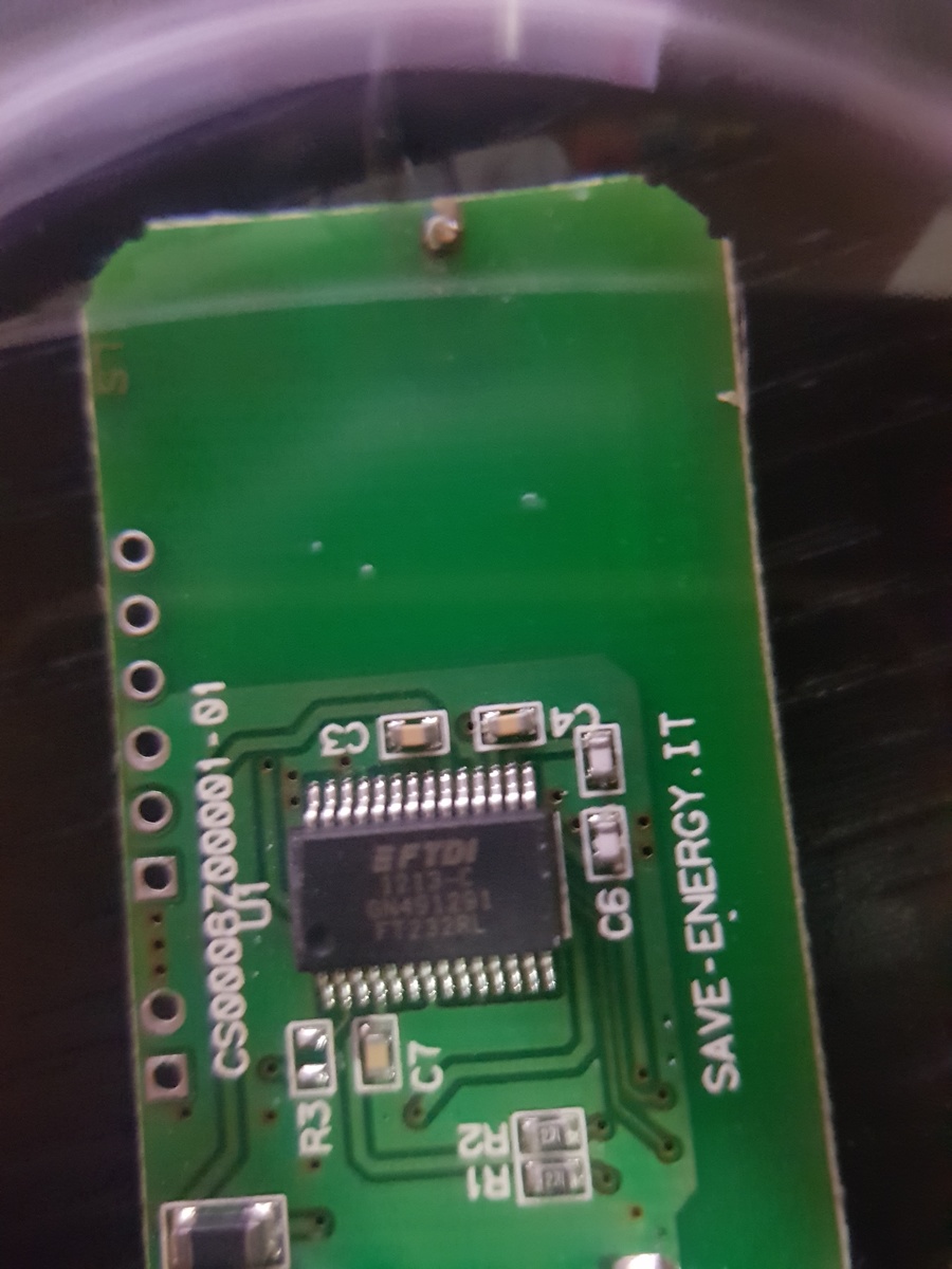

Guten Abend, Ich habe ein kleines problem. Bei der Arbeit muss ich Heizkostenverteiler auslesen,programmieren...dafür nutze ich eine software und ein usb wireless serial link die mir von den Hersteller der Heizkostenverteiler geliefert worden sind. Mein problem ist das ich einfach viel zu viel Zeit brauche um alle Zähler auszulesen und mich stock für stock abarbeiten muss. Hier kommt meine frage der WSL (wireless serial link) funktioniert mit 868Mhz und hat eine Reichweite von ca. 10m, kann man mit einen Transceiver der mit der selben Frequenz funktioniert eine grösere Reichweite erreichen? Oder hat jemand von euch eine andere Idee wie ich das lösen kann? Mfg Manuel

Wie willst du die Sendeleistung der HK-Verteiler erhöhen? Einseitig an der Ausleseeinheit kannst du bestenfalls die Antenne verbessern, aber ich bezweifle, dass das nennenswert Zeit spart.
Manuel P. schrieb: > Guten Abend, > Ich habe ein kleines problem. Bei der Arbeit muss ich > Heizkostenverteiler auslesen,programmieren...dafür nutze ich eine > software und ein usb wireless serial link die mir von den Hersteller der > Heizkostenverteiler geliefert worden sind. Nimm Kontakt zum Hersteller der Heizkostenverteiler auf. Das ist B2B und da redet man miteinander. Es ist ja eher die Regel, dass man mehrere 100erte Heizkostenverteiler hat. Man kann Transponder setzen. Habe selbst 500+ ista doprimo wireless im Haus hängen.
Guten Morgen, Ich muss ca. 30 Kondoninien mit 200-400 Hk-verteiler auslesen. Hatte schon einmal vorgeschlagen Transponder zu montieren aber mein Anfrage wurde abgelehnt wegen der hohen Montagekosten. Da ich aber auf den Katalog des Herstellers, eine andere WSL gefunden habe der eine größere Reichweite hat, der wird allerdings nicht mehr geliefert. Somit dachte ich es wäre möglich einen selbst zusammen zu basteln. Mfg Manuel

Was du suchst ist FHEM. Gibt es fertig. Ich habe mir einen Empfänger für Heizkostenverteiler gebaut, auf Basis des RFM69 , ohne eigene oder fremde Kenntnisse wirst du da etwas fertiges nehmen müssen. Gruß
