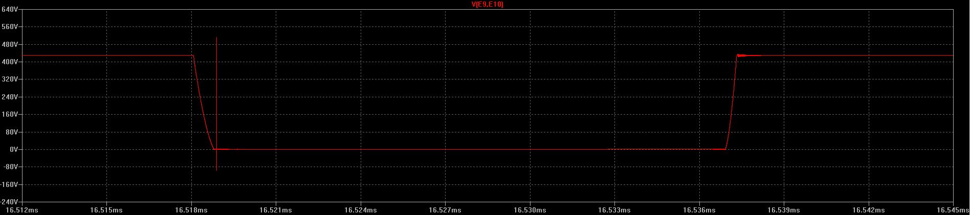

habe bei der Simulation von IGBT`s in LTspice öfter das Problem, dass
spice unerklärliche Spannungsspitzen produziert. Diese treten
willkürlich auf (Bei jedem run anderst). Zudem rechnet LTspice ewig an
diesen Spitzen und selbst beim hineinzoomen sind diese nur ein gerader
Stich.
Gibt es z.B. einen Parameter in LTspice um diese Spitzen während der
Simulation zu filtern o.Ä.?
Die Toleranzen zu verringern hilft nur sehr bedingt und die Rechenzeit
erhöht sich um ein Vielfaches.
Vielen Dank im Voraus für eure Hilfe!

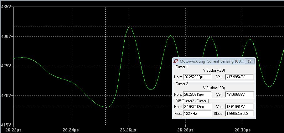

Das Bild ist der Spannungsabfall über einen äußeren IGBT. Es handelt
sich um einen 3 Level NPC. Totzeiten, Schaltversatz, Schaltflanken,...
wurde alles berücksichtigt und die Schaltung funktioniert wie gewünscht.
Es handelt sich hierbei aber definitiv nicht um reale Spikes sondern um
Simulationsfehler. Die Spikes sind nur einen Simulationsschritt lang.
Lediglich treten ZUFÄLLIG Spikes auf und Spice rechnet eine Ewigkeit an
diesen herum bis es aufgibt und einen vertikal Strich zeichnet.
Brauche "nur" eine Möglichkeit um Spice daran zu hindern solche
Rechenfehler zu plotten..
von Mark S. (voltwide)
Es kommt vor dass LTSpice sich an Transienten im FemtoSec-Bereich tot
rechnet. Ursache ist meistens der ideale, d.h. wirklichkeitsfremde
Schaltplan. Oft hilft es, ein paar parasitäre Elemente einzubauen, z.B.
Spannungsquellen mit einen Innenwiderstand
Kondensatoren mit einen ESR
Dioden, denen ein realer Typ als Modell zugewiesen wurde
usw usf

Ja genau diese Fehler treten erst im fs Bereich auf. Der Schaltplan ist
so real wie es nur geht. Selbst Kleinigkeiten wie die
Zuleitungsinduktivitäten von den Kondensatoren sind modelliert. Bei den
IGBT`s verwende ich auch ein "reales" Modell.
Die einzigen "hart" schaltenden Elemente sind zwei SR FF`s mit Schmitt
Trigger am Eingang. Diese steuern aber nur eine behavioral voltage
source welche über einen 2Ohm Widerstand am Gate des IGBT liegt.
Werde aber auf deinen Rat hin an die Ausgänge der FF noch ein RC hängen
um auch diese Flanken zu verzögern
>Mach ihn doch höher um zu sehen ob die Spitzen immer noch da sind.
Ja sind sie. Zudem MUSS die Simulation mit der realen Schaltung
durchgeführt werden da diese sonst ihre komplette Aussagekraft
verliert..
von Helmut S. (helmuts)
Du kannst ja mal die option gear versuchen.
.options method=gear
Oder das hier. Da wird an jeden Knoten eine Kapazität nach masse
geschaltet. Das ist ist aber "Teufelszeug" da es Nebenwirkungen hat.
.options cshunt=1e-16

Die Alternative Integrationsmethode scheint die Lösung zu sein.
Zumindest sind in den Zwischenzeitlich simulierten 10ms noch keine
Spikes aufgetreten.
Obwohl der Vorwiderstand der Gates + deren Kapazität schon ein RC TP
ist, hat der zusätzliche TP davor die Simulation der Schaltvorgänge um
ein Vielfaches beschleunigt und es kann zusätzlich die Flankensteilheit
der Gatetreiber simuliert werden.

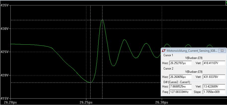

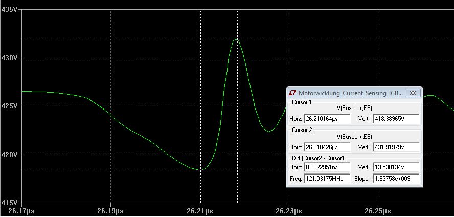

Ab welcher Frequenz werden die Schwingungen gedämpft? Zumindest in
meinem Fall sind selbst noch die 110MHz Schwingungen von den IGBT
Induktivitäten bei jedem Schaltverhalten sichtbar.
Habe zwar (noch) nicht nachgemessen ob diese immer noch die selbe
Amplitude haben wie bei trap aber gefühlsmäßig schon.
Hast du hierfür Unterlagen o.Ä.? Da es hierbei um eine Abschlussarbeit
geht würde ich es gerne sauber Dokumentieren

In der Tat verschwinden die Spikes wenn der maximum time step auf
verschwindend kleine Werte gestellt wird. Dies vervielfacht die
allerdings ohnehin schon lange Simulationszeit..
Für mich ist LTspice ist eines der besten Simulationstools nur leider
trimmt es den timestep auf zu aggressive Werte um die Geschwindigkeit zu
erhöhen. Dies rächt sich bei "plötzlichen" transienten.

Mit Kenntnis von LTSpice und aus der Nähe betrachtet kann ich die
Erkenntnisse von Michael M. vollumfänglich bestätigen:
Wählt man den "Maximum Timestep" immer kleiner (was dann zu immer
größeren Rechenzeiten führt), verschwinden sowohl die Spikes als auch
die Abbrüche mit "time step too small".
Alle anderen Parameter helfen mal hier und da, aber nie grundsätzlich.
Maximum Timestep auf 50 ns und dann ggf. noch kleiner auf 20 oder 10 ns
hat dagegen in meinen aktuellen Versuchen immer funktioniert.
Da große Teile der Simulation auch mit wesentlich (Faktor 10 bis 100)
größerem "Maximum Timestep" problemlos und entsprechend schnell laufen,
bleibt als Fazit der dringende Wunsch an Mike Engelhardt, an dem
Algorithmus, der den intern verwendeten jeweiligen Timestep bestimmt,
etwas zu ändern. Mehr Dynamik bitte.

von Michael M. (Gast)
Possetitjel schrieb:
> Abdul K. schrieb:
> Hmm.
> Verstehe ich Dich richtig: Wenn man die maximale Schritt-
> weiter VERKLEINERT, verschwindet der Fehler "time step
> too small"?
Ja sie verschwinden komplett. Der dafür benötigte timestep ist
allerdings sehr klein. So werden schnell aus ein paar Minuten
Simulationszeit einige Stunden.
>Die Numerik kämpft mit mehreren Fehlerquellen, die in
>unterschiedlichen Situationen zum Tragen kommen. Der
>Diskretisierungsfehler, der dadurch entsteht, dass man
>ein stetiges System nur zu diskreten Zeitpunkten
>betrachten und berechnen kann, wird tatsächlich kleiner,
>wenn man die Stützstellen dichter setzt.
Du gehst davon aus, dass LTspice ein gegebenes Signal zu diskretisieren
versucht und dann wird der Fehler mit vielen Datenpunkten kleiner.
LTspice hingegen versucht den nächsten Punkt zu erraten und nutzt dazu
die vergangenen Werte. Mit diesem erratenen Wert wird das ganze System
durchgerechnet und wenn sich die (bin mir nicht mehr ganz sicher aber
ich glaube gelesen zu haben das dies das Prinzip ist) Ströme in den
Knoten aufheben, dann war die Annahme korrekt. Falls nicht versucht
LTspice mit immer kleineren Iterationschritten sich dem richtigen Punkt
anzunähern.
Angenommen die Spannung an einem Kondensator ist für 10ms 100V. Somit
schätzt LTspice diese Spannung zum Zeitpunkt 10.1ms (übertriebene
Schrittweite aber ich denke es sollte das Prinzip verdeutlichen) die
Spannung ebenfalls auf 100V. Hat nun jedoch zum Zeitpunkt 10.001,s z.B.
ein Fet eingeschalten, so kann LTspice keine Lösung mehr finden, da es
für eine Kondensatorspannung von 100V keine mehr gibt. Durch Iteration
dieser Annahme versucht es dennoch eine Lösung zu finden. Mögliche
Lösungen sind dann z.B. die richtige Spannung, Spannungen von einigen
Gigavolt oder eben der Abbruch mit dem berühmten "time-step-too-small"
Fehler..
Lösungsansätze wie eine kleine Kapazität auf gnd sorgen nur dafür, dass
LTspice frühzeitig anfängt die Schrittweite zu verringern.
Versucht mal bei euren Schaltungen die Taktfrequenz so weit zu erhöhen
bis die Schaltvorgänge direkt aufeinander folgen. Dann läuft dieselbe
Simulation ohne Fehler und ohne Tricks wie cshunt und dergleichen weil
LTspice nie in Versuchung gerät die Schrittweite stark zu erhöhen.
Diese Informationen stammen aus einem Dokument welches ich vor einiger
Zeit im Internet gefunden habe. Finde es leider nicht mehr aber das
sollte grundsätzlich dessen Aussage gewesen sein.
Bitte korrigiert mich wenn ich falsch liege. :-)
