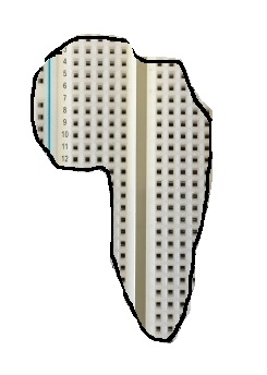

Du könntest alle Kontinente (das Bild soll Afrika darstellen) aus Steckbrettmaterial zurecht sägen, und mit einer 6 Volt Wechselspannung betreiben. Bei jeder Lochreihe wird die Polarität wechselweise angeschlossen, dann leuchtet eine DUO-LED z.B. grün für Städte wo Du schon warst und rot für Städte wo Du noch hin möchtest, je nach dem wie rum Du die LED reinsteckst.

Ach Du grüne Neune schrieb: > mit einer 6 Volt Wechselspannung > betreiben. Ich habe mich vertan, sorry. Es muss Gleichspannung sein, sonst würden ja abwechselnd beide Farben aufleuchten, aber auch die Gleichspannung kann man mit einer Frequenz von 1Hz pulsen, damit die LED's schön blinken.
