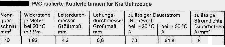

ich stehe etwas auf dem Schlauch: Ich kaufe ein KFZ-Stromkabel. 10qmm².
Nun nehme ich den Mess-Schieber und messe den Durchmesser dieses Kabel.
Was wird auf der Anzeige stehen? Vielen Dank.

von Karl B. (gustav)
Die qmm-Zahl alleine gibt den elektrisch wirksamen Leiterquerschnitt an.
Zusammenhang:
d Quadrat  mal Pi geteilt durch 4
Aber: Die Dicke der Isolation muss mitberechnet werden.
Ebenso, ob es einadrig oder mehradrig.
Angenommen einadrig, dann noch feindrähtig-flexilbel oder "nur" eine
dicke Ader.
Dafür gibt es bestimmt auch Tabellen.
"Wer suchet, der findet."
Auf  meiner Tabelle steht da etwas von 3,57 mm Gesamtdurchmesser des
Blankdrahtes.
Das ist aber für die Frage des TO falsch.
Es fehlen die weiteren obigen Angaben.
Bild ohne Gewähr.
ciao

von Max Herr (Gast)
Jede Menge Schlauberger...sind wohl gerade wieder Ferien? :D
Aber Danke Karl B für das Bild und die Hinweise.

In die Rechnung geht der sog. Packungsfaktor ein, der davon abhängt, aus
wieviel einzelnen Leitern der ganze Strang der Litze besteht. Es handelt
sich nämlich (nebenbei) nicht um ein Kabel, sondern um eine Litze.
Hier ist unter dem Punkt "Gesamtwiderstand Litze" zu finden, wie man
vorgeht.
http://www.elektrisola.com/de/hf-litze/produkte/begriffe-grundlagen/technische-grundlagen-und-berechnung.html#c4625
