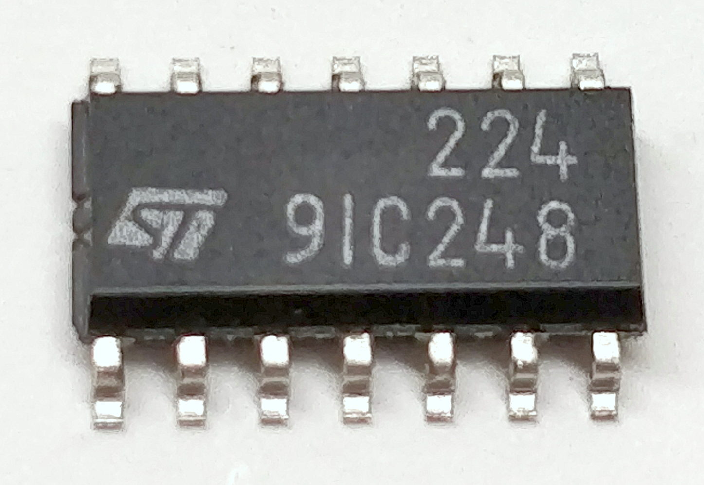

Guten Abend
Ich versuche einen Laderegler für NiCd Zellen von STMicroelectronics
etwa aus dem Jahr 2000 oder sogar etwas älter zu identifizieren.
Leider hat auf dem IC ein Moosgummi geklebt, daher ist nur noch unter
dem Mikroskop etwas zu erraten :-(
Herstellerlogo ist ziemlich sicher von STMicroelectronics.
Obere Schriftreihe, rechtsbündig: 224
untere Schriftreihe, rechtsbündig COF934
Möglicherweise ist das C auch ein G oder ein O.
SO-14 Package, RM 1,27 mm.
Rundherum jede Menge Dioden und 47K Widerstände.
Leider finde ich nichts zu alten ICs bei www.st.com.
Hat jemand einen Tip für mich, wo oder wie ich weitersuchen kann?
Danke
  Andreas
von Georg A. (georga)
LM324 bzw LM224 (marginal andere Parameter)?

von Andreas K. (schraubt)
Im Moment versuche ich noch, den Akku und seinen internen Laderegler zu
verstehen.
Dreissig Zellen und jede Menge Kabel, die alle paar Zellen zur Platine
gehen.
Ich fürchte, die beiden ICs sind mit 32V maximaler Spannung nicht für
dreissig Zellen NiCd fähig.
Wir geschrieben, Schaltung des Akkustapels folgt.
Andreas
von Michael B. (laberkopp)
Die Spannung muss ja auch nicht direkt an den Pins anliegen...
Guten Abend
Nach dem Bild von Michael werde ich die 224 auf dem IC mal als
Arbeitshypothese für einen LM224 nehmen.
Andreas
Sollte ja schon anhand der Versorgungsspannungspins in der Mitte und
typischer Opamp-Beschaltung (Gegenkopplungs-Rs zwischen Ausgang und
danebenliegenden -Eingang) verifizierbar sein.
