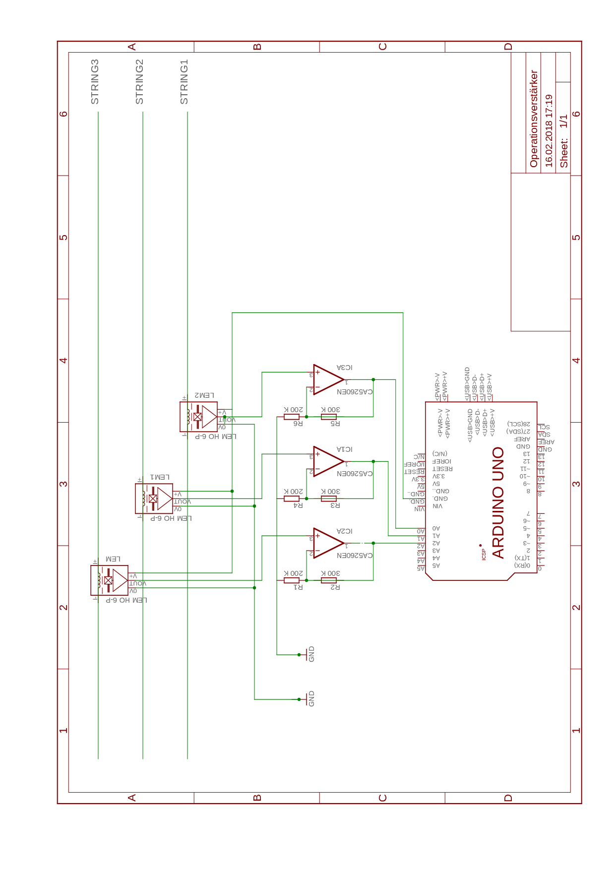

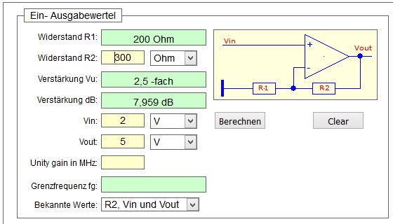

Ich hätte einige Fragen hinsichtlich eines Operationsverstärker in der
Funktion als DC-Verstärker bzw. nicht­inver­tierenden Verstärkers.
D.h. konkret, einen Hall Sensor mit VOUT -2.0V - +2.0V auf den
Arduino-Bereich 0 – 5.0V per Operationsverstärker anzupassen, auch um
die vollständige 10-bit Auflösung des analog- Eingangs ausnutzen zu
können.
Die abgehangene Schaltung hab ich mir nun ausgesucht.
Als OP dient ein MC1458.
Jedoch erhalte ich nicht die gewünschte Spannung am Vout.
Hmm - um weitere Hinweise wäre ich sehr dankbar!!!

Du brauchst eine Verstärkung von 1,25.
-2 bis 2 V =4V
dazu einen Offset von 2V. => 0-4V
Deine Widerstände sollten Faktor 10 größer sein

Dir ist aber schon klar, daß dieser Op dazu eine Spannungsversorgung von
-5V und +10V braucht.
Siehe: http://www.ti.com/lit/ds/symlink/mc1458.pdf
Seite 4, Feld Vom
Suche nach Rail to Rail Op.

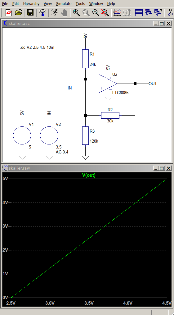

Um deinen Bereich V_out = [2.5V .. 4.5V] auf den Bereich des ADC A_in =
[0V .. 5V] abzubilden, brauchst du die Gleichung
A_in = 2.5 * V_out - 6.25
Diese Gleichung musst du durch geeignete Wahl der Widerstände (Stichwort
Koeffizientenvergleich) mit der allgemeinen Subtrahiererschaltung
realisieren. Da brauchst du keinen zweiten OP.
von Wolfgang (Gast)
Hier muss es natürlich korrekterweise heißen
A_in = 2.5 * V_out - 6.25V
U_e2 ist dein V_out, U_e1 ist eine konstante Referenzspannung, die du
irgendwie wählen kannst. Dann legst du z.B. R1=10kΩ fest und rechnest
dir R2 aus, also
R2 = R1 * 6.25V / U_ref
Entsprechend legst du z.B. R4 fest und rechnest R3 aus, so das als
"Widerstandvorfaktor" vor U_e2 der Wert 2.5 raus kommt.
Als Opamp kannst du irgendeinen Rail-to-Rail-Typ nehmen, der ausreichend
schnell ist. Mit dem von dir genannten LMC6462 liegt die Grenzfrequenz
der Schaltung bei 20 kHz, mit dem LTC6085 in der Simulation bei 600 kHz.

Hm, hab die Schaltung mit dem mir gerade zur Verfügung stehenden LMC6462
aufgebaut.
Nun verhält sich die Schaltung nicht plausibel.
Bis zu einem Vin = 3.7 V mess ich einen Vout von 0.0V
Und so gehts dann weiter:
Vin= 3.8V entspricht Vout 0.3V
Vin= 3.9V entspricht Vout 0.3V
Vin= 4.0V entspricht Vout 2.0V
Vin= 4.2V entspricht Vout 4.8V
Vin= 4.5V entspricht Vout 4.8V
Komm jetzt leide nicht weiter.
Übersehe ich etwas?
> aufgebaut.
Welche Schaltung? Die aus meinem Beitrag vom 26.2.?
Wenn ja, hast du die gleichen Widerstandwerte genommen?
Die Verstärkung scheint bei dir viel zu hoch zu sein. Kann es sein, dass
du statt R2=30kΩ versehentlich 300kΩ genommen hast?
von Bekomani (Gast)
Sorry - die Schaltung vom 26.02. war tatsächlich gemeint.
Du hast Recht gehabt - es war der blöde Widerstand.... ich bin
anscheinend noch im Fieber Delirium.
Vielen Dank für den Support!
