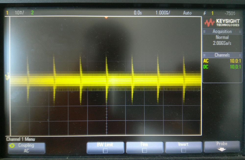

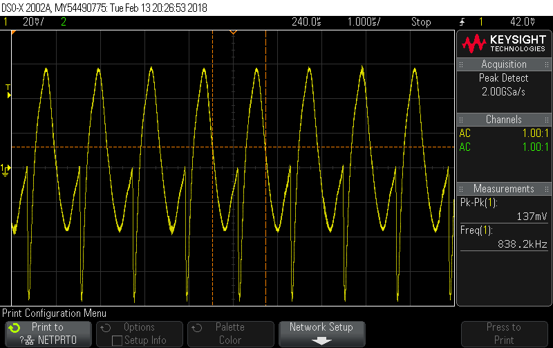

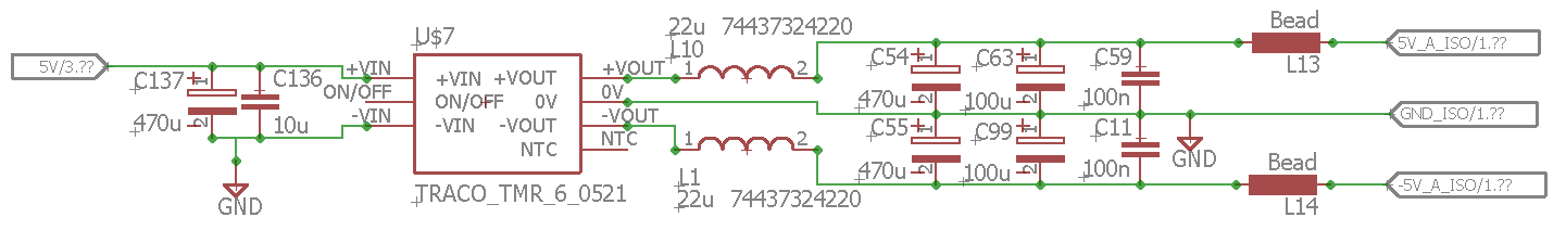

Einmal ist scope_12 das Rauschen hinter dem DCDC Wandler. Ich habe aber
schon versucht das zu filtern. Der Ausgang vom Wandler geht in eine 22uH
Spule, dann über dicke Elkos und dann noch durch Ferritperlen. Im
Datenblatt des DCDC Wandlers steht was von maximal 50 mVp-p. Mein
Rauschen ist aber sehr viel schlechter, wieso? Was macht, dass das mehr
wird? Ich habe da bisher nur das passive Zeug bestückt und sonst noch
nichts.

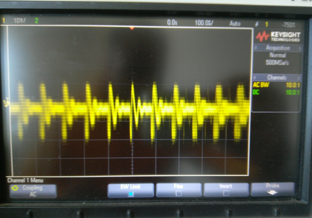

Scope_13 zeigt das 3,3V Netz. Das rauscht auch stark obwohl auch da
dicke Kondensatoren drinnen sitzen. Ich tippe ja auch einen Messfehler,
weiß aber auch nicht wie man das richtig misst. Das Oszi hängt ja an der
Steckdose, aber die Platine ist über ihre Stromversorgung nicht geerdet,
das ist sie erst, wenn ich die mit dem Tastkopf anfasse.

Das zweite Bild vom Oszi bekommst Du vermutlich auch wenn Du die
Masseklemme mit der Tastspitze verbindest.
Deshalb nicht die Masseklemme vom Tastkopf verwenden, sondern direkt den
Tastkopf mit der Masse verbinden, dazu ist Normalerweise eine
Kontaktfeder beim Tastkopf dabei.

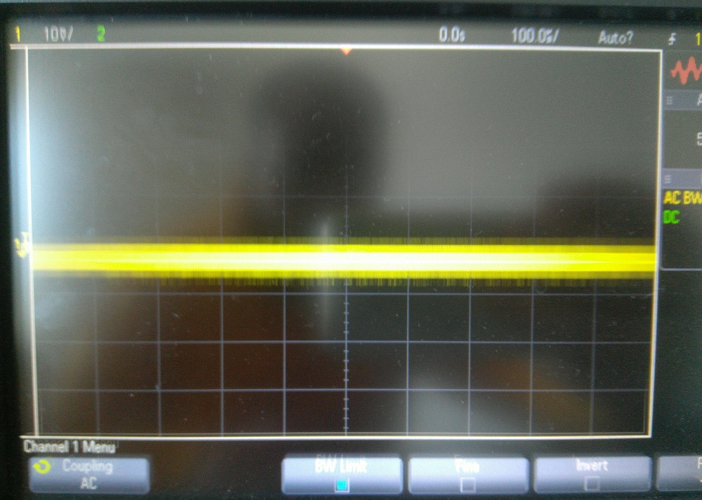

So, habe jetzt mal weiter bestückt (viele kleine Cs) und dieser Ton ist
weg. Oder vielleicht kann ich den nur nichtmehr so messen. Habe jetzt
zum richtigen Tastkopf 10:1 von Agilent gewechselt. Jetzt ist es ein
Rauschen mit so 40 mV p-p in dem man das Schalten des DCDC Wandlers
sehen kann.

Dein Problem sind die gewählten Kondensatoren:
Du willst eine saubere Ausgangsspannung, hast aber faktisch nur Elkos
(oder Tantal?) verbaut, die einen hohen ESR und v.a. ESL (beim Elko)
haben. Gemäß deinem ersten Oszi-Bild taktet das Ding mit >600kHz - da
kannst Du mit Elkos/Tantal-Kos nix ausrichten.
Deine Drossel hat 22uH und bei 14MHz Eigenresonanz - ist also mal ok.
Die Kondensatorbank muß umgebaut werden:
* (optional) 100nF direkt hinter die Drossel (HF zuerst blocken)
* Danach 10uF - Achtung: Klasse II-Dielektrika wie X7R oder X5R
    verlieren mit Bias-Spannung schnell an Kapazität,
    daher mind. 10V-Rating
* Evtl. ein zweiter MLCC mit 10uF.
* Dahinter kann man dann 2x100uF Elkos/Ta-Kos setzen. Das sollte
reichen.
Die Ferrit-Beads sind an der Stelle unnötig - das gehört auf die Seite
des Geräts, das Du damit versorgen willst.
Wichtig: Ausmessen unter verschiedenen Lastbedingungen!
von Gustl B. (-gb-)
Ok, Danke! Wie kann man sowas denn vorher simulieren? Ich meine ja mit
Multisim kann ich einen Bode-Plot machen, und der zeit dann auch, dass
es ab der Grenzfrequenz stark nach unten geht, aber so wirklich nah an
der Realität ist das eben nicht. Da kann ich die Grenzfrequenz auch
selber ausrechnen.
Simuliert man sowas überhaupt oder probiert man es auf einer Testplatine
aus?
Habe jetzt die 470uF rausgenommen und noch zwei 10uF Keramik parallel
eingebaut. Das Ergebnis ist deutlich besser.

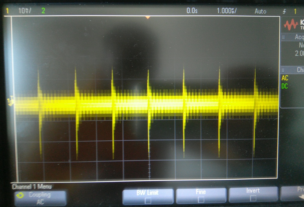

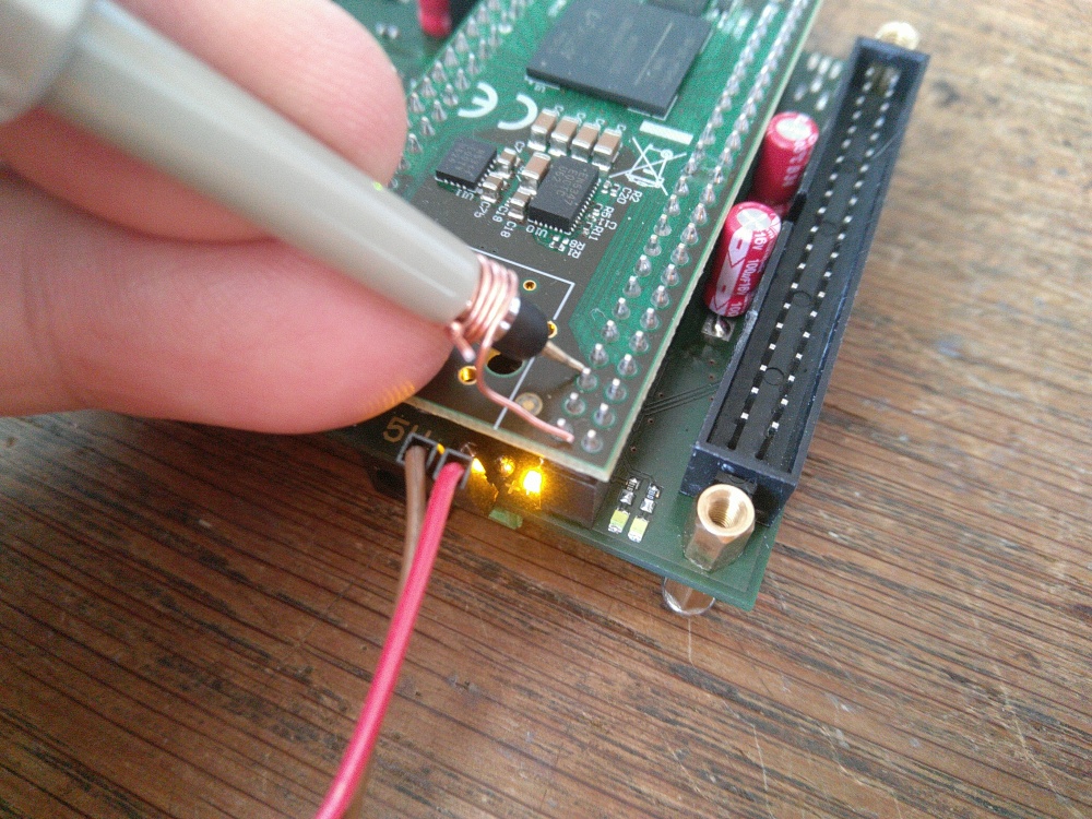

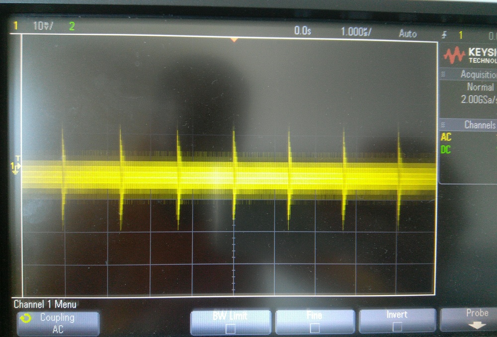

von Gustl B. (-gb-)

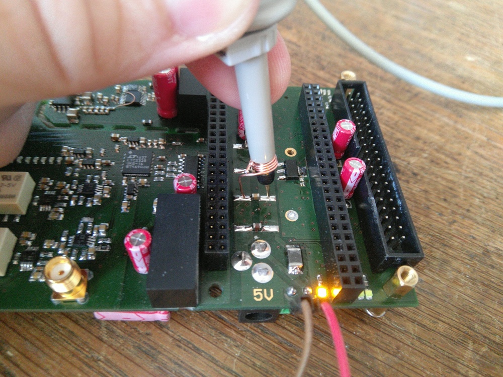

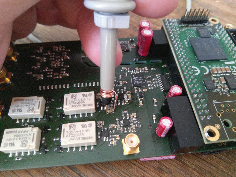

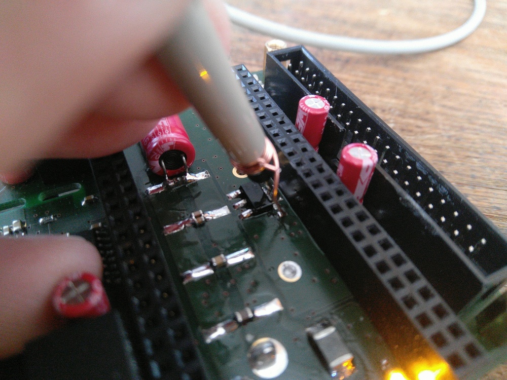

Hm, irgendwie bin ich entweder sehr dumm oder habe zu wenig Erfahrung.
Jedenfalls ist es so, dass dieser Ton vom Schaltregler auch dann vom
Oszi gemessen wird, wenn ich den Masse Clip und die Spitze vom Tastkopf
an genau den gleichen Kontakt auf der Platine halte. Und zwar ganz egal
wo genau. Also ich beiße mit dem Clip in die Spitze und gehe damit dann
an einen beliebigen Punkt und sehe das Signal etwas unter 1MHz. Woran
liegt das?
Ich dachte zuerst das läge am Netzteil weil das nicht geerdet ist, aber
mit einem geerdeten Labornetzteil das mit dem Oszi an der gleichen
Steckdosenleiste hängt ist es nicht besser.
Dann dachte ich das ist eben eine Antenne der Tastkopf und habe den nur
knapp über die Platine gehalten (wieder Clip und Spitze verbunden), aber
da war nichts zu sehen.
So langsam bin ich ratlos weil es nichts bringt etwas zu jagen was man
nicht versteht.
Vielen Dank!

Das was noch fehlt ist ein Foto vom Messaufbau. Hast Du mit der Feder
oder mit dem Masseklips gemessen?
Und das mit dem 1:1 an 1Mohm Oszieingan vergiß gaaaaaaaaanz schnell.
Wenn Du hf mit 1:1 messen willst dann mit 50Ohm und den dazugehörendem
Aufbau.
So wie die Bilder aussehen sind das nur Artefakte die vom mehr als
fehlerhaften Messaufbau stammen.
Suche einmal im www nach "wie messe ich mit einem Tastkopf" und wende
das an, zb. https://www.youtube.com/watch?v=fm06UmSlbr4 oder suche nach
ABCprobes_s.pdf von Tektronix (zb.
web.mit.edu/6.101/www/reference/ABCprobes_s.pdf), nach dem Lesen,
Verstehen und Anwenden sollten Deine Messungen dann korrekt sein.

von Gustl B. (-gb-)
Danke für den Link zum PDF. Ja also ich gehe mit dem Keysight Tastkopf
10:1 an einen beliebigen Kontakt und habe dabei den Clip mit der Spitze
verbunden. So eine Feder besitze ich nicht, die wurde nicht
mitgeliefert. Aber gut, kann ich bauen. Das Rauschen ist relativ
niedrig, so 50mVpp aber ich habe das Schaltsignal von DCDC Regler laut
drinnen, also alle ca. 1,5 us habe ich 200mVpp ein kurzes Klingeln.
von MiWi (Gast)
Die Feder läßt sich mit jeder Büroklammer nachwickeln, es ist wichtig
das die Fläche, die von der Schleife  Tastkopfspitze <> Masseanschluß
gebildet wird so klein(!!) wie möglich ist, denn das ist (nicht nur)
eine Rahmenantenne , die genau das macht was ihr Name sagt: sie
empfängt. Und das Oszi macht was es kann, es zeigt diese virtuellen
Signale an und du wunderst Dich und fragst im Forum was da los ist...
Weiters wird bei solchen Messungen an Netzteilen normalerweise aus gutem
Grund nicht mit der vollen Bandbreite sondern mit BW-Limit (20MHz)
gearbeitet. Auch dazu gibt es viele Hinweise im Netz.
Wie gesagt, ein oder 2 brauchbare Fotos vom Messaufbau fehlen, denn ohne
den ist alles weitere nur  stochern im (vermeintlichen) Erfahrungsnebel.
MiWi
von Gustl B. (-gb-)
So, hier Bildchen.
Oszi_BW heißt mit Bandbreitenbegrenzung und Oszi_full heißt ohne.
Mit dem neuen Tastkopf ist es in der Tat krass viel besser. Wieder was
gelernt, danke! Ist das jetzt OK so wie es ist?
Vielleicht hätte ich da gar nicht basteln müssen und es hat von Anfang
an schon gepasst ... männo. Aber schicker Trick mit der Tastspitze,
kannte ich noch nicht.
von MiWi (Gast)
Gustl B. schrieb:
> So, hier Bildchen.
Ja, genau so macht man solche Messungen
Vermute ich auch.
> Aber schicker Trick mit der Tastspitze, kannte ich noch nicht.
Wann immer so komische Störungen da sind: Feder herauskramen oder selber
drehen und nachmessen.
btw: Wenn Du für das Layout verantwortlich bist und Platz hast (falsch:
sorge dafür das Platz dafür da ist): sehe kleine Löcher (große Vias oder
so) für Tastkopfspitze und Feder in geeignetem Abstand an kritischen
Signalen vor, dann ist`s in Zukunft leichter das zu messen: Feder drauf,
in die Löcher stecken und am Oszi herumkurbeln.
PS: Layout sieht auf den ersten Blick auch brauchbar aus, ich würde,
wenn es der Strom hergibt die beiden Leitungen auf Bild 5V.jpg, dort wo
die Kerkos sitzen ein bischen einschnüren, damit wirklich alles an den
Kerkos vorbei muß... ist aber quasi sudern auf hohem Niveau und nicht
unbedingt nötig.
Das FPGA wird mit den 30mVpp keine Probleme haben und der LTC2225, der
da auch auf der Platine sitzt hat hoffentlich eh seine eigene lokale
Abblockung mit Ferrit/Kerko und sieht von den 30mV pp nix...
Wie auch immer: Gratulation zum Erkenntnisgewinn
noch einen schönen und nun auch entspannten Sonntag
MiWi
Vielen Dank!
Tja, da waren eigentlich keine Kerkos sondern SMD Elkos. Habe viel
umgebaut weil ich irgendwie diese Störung wegbekommen wollte.
