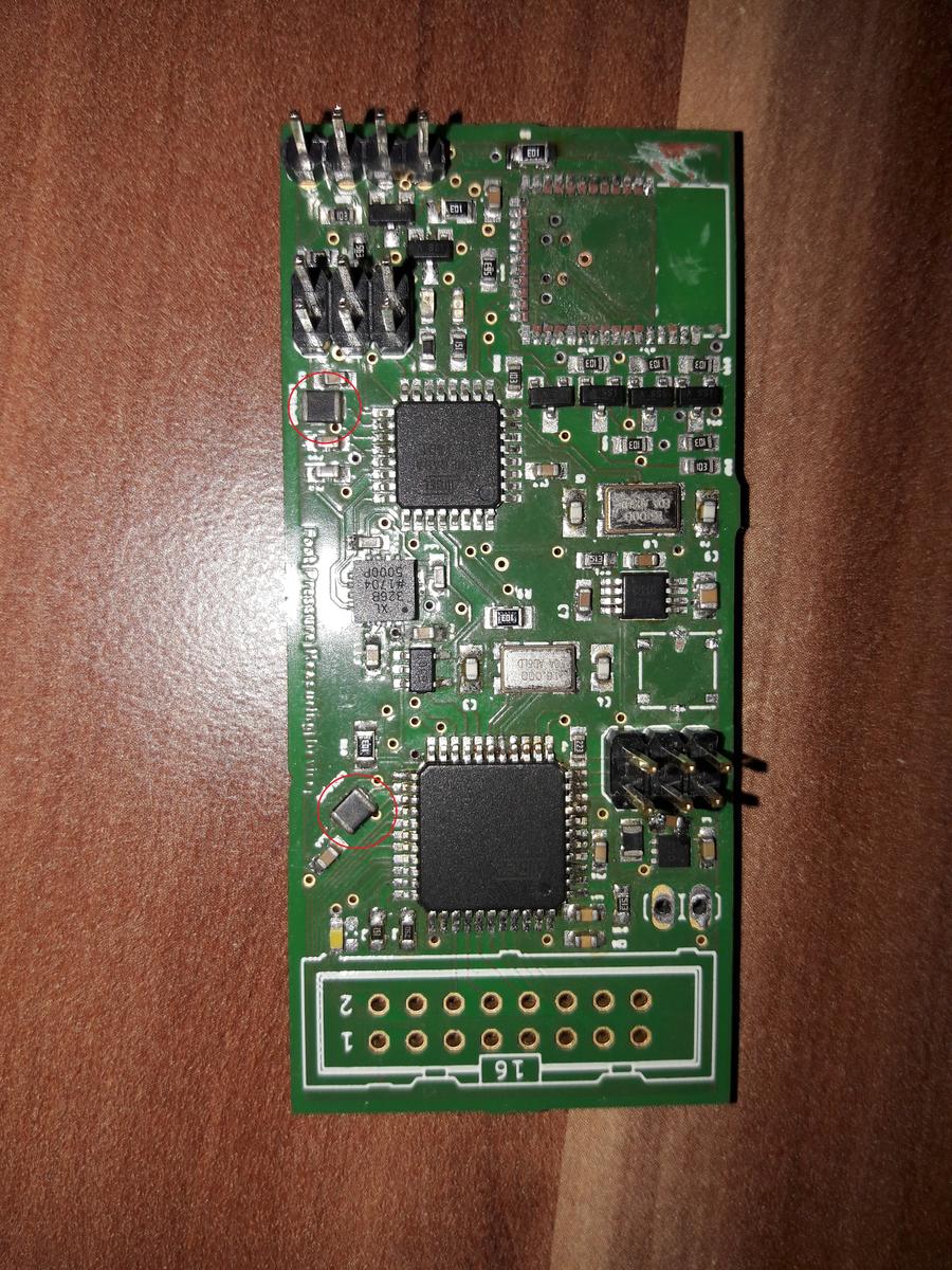

Ich habe dir die Library von Würth für Eagle angehängt, falls du dich für eines ihrer Modelle entscheidest. Ich habe auch gemerkt, dass die 0805 von Würth etwas größer als die normalen 0805 sind. Keine Ahnung warum :(

Greg schrieb: > So große Footprint > unterschiede werden da schon nicht sein. Das habe ich auch immer geglaubt, aber die von Würth sind wirklich anders. Ich habe mal ein Bild von meinem letzten gescheiterten Projekt hinzugefügt. Man sieht, dass die Standard Eagle Footprints der 0805 kleiner sind als das Footprint von Würth :(

o_0 schrieb: > Greg schrieb: >> So große Footprint >> unterschiede werden da schon nicht sein. > > Das habe ich auch immer geglaubt, aber die von Würth sind wirklich > anders. Ich habe mal ein Bild von meinem letzten gescheiterten Projekt > hinzugefügt. Man sieht, dass die Standard Eagle Footprints der 0805 > kleiner sind als das Footprint von Würth :( Der Fehler liegt hier nicht bei Würth, sondern bei Conrad. Die Artikelbeschreibung ist falsch. Ein Blick ins Datenblatt der Würth Induktivität 74479887310A zeigt, dass es sich um die Bauform 1008 handelt und nicht um 0805 wie in der Artikelbescheibung angegeben.

Kai F. schrieb: > Ein Blick ins Datenblatt der Würth > Induktivität 74479887310A zeigt, dass es sich um die Bauform 1008 > handelt und nicht um 0805 wie in der Artikelbescheibung angegeben. Also der Sockel aus der lib oben mit der Bezeichnung 0805 hat von Kupferecke bis Kupferecke die Maße 2,0mm x 2,6mm. Bei einem üblichen 0805er-Footprint fällt das, glaube ich, schmaler aus. Die beiden Spulen sind bei meinem Aufbau tatsächlich nötig, damit der ADC in kurzer Zeit sauber messen kann. Ansonsten lasse ich die Spule an VCC gerne weg und füge an AVCC einfach statt einer Spule einen 100-Ohm-Widerstand ein (+ 100nF), was in der Regel auch bestens funktioniert :)
