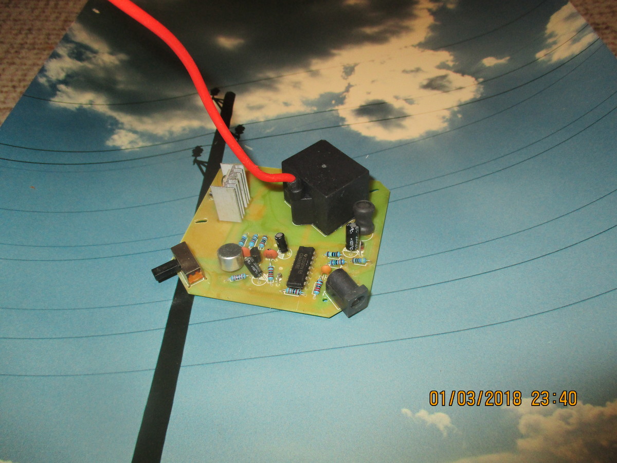

Mir viel vor kurzem ein konvolut von 17 Zeilentrafos in die Hände.
15 DST Zeiletrafos, 2 AC Zeilentrafos.
Die zwei AC sind aus dem Schrott, die 15 DST aus einer Auflösung.
Nun hab ich mir etwas glühobst besorgt und wollte eine kleine
plasmakugel selbst bauen als deko.
Ansteuerung mit NE555 und NPN Transistor (C5302 aus einem alten PC
Netzteil) funktioniert einwandfrei.
Nur will das nicht sonderlich gut funktionieren mit der E27 Birne. Bei
den AC Trafos sieht man nur dann ein plasma wenn man den finger auf dem
glas der glühbirne hat.
An einer jakobsleiter schafft der stärkere der beiden ca. 2,5cm an der
weitesten stelle.
Bei den DST Trafos habe ich trotz aller versuche (Wie bei den AC die
sekundärspule erden, eigene hf erde, usw.) kein plasma in der glühbirne
zu stande bekommen, loose auf dem Tisch ist aber eine deutliche
plasmawolke über ca. 2-3cm hinzubekommen.
Bei den DST handelt es sich um HR Diemen, verschiedene Modelle.
Auf dem tisch an der luft klappt es auf eine gewisse Distanz, aber in
der evakuierten birne nicht?
Was mach ich falsch?
von henry123 (Gast)
Deine DST geben eine hohe Gleichspannung ab, daran wird es liegen: Diode
Split Transformator, in der ursprünglichen Verwendung 27kV, Plus am
Amodenkabel. Rein kapazitiv findet da ein einmaliger Aufladevorgang
"Elektrode Gasstrecke Glaswand Finger" statt, bei Gleichspannung, und
eben kein ständiges Hin- und Herbewegen der Ionen, wie bei
Wechselspannung. Daher siehst Du was bei Deinen netzfrequenten
AC-Trafos, nicht aber bei den DSTs. Übrigens sind die Glühbirnen nicht
"evakuiert", sondern gasgefüllt, mit einem Schutzgas, das das Verbrennen
(oxidieren) des Glühfadens verhindert. Bei einem völligen Vakuum könnte
auch gar kein "Plasma" leuchten. Wo nix is`, leuchtet auch nix.

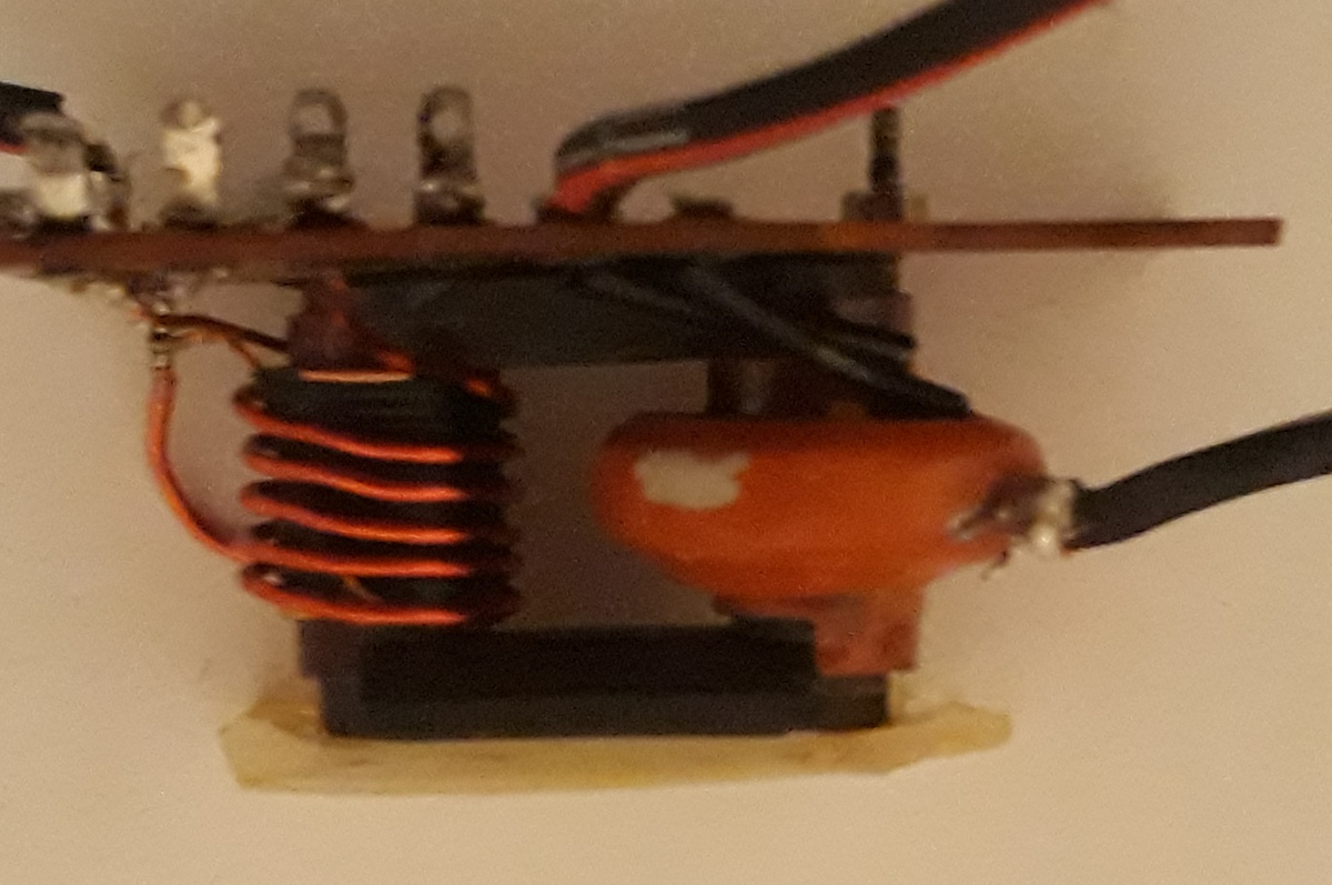

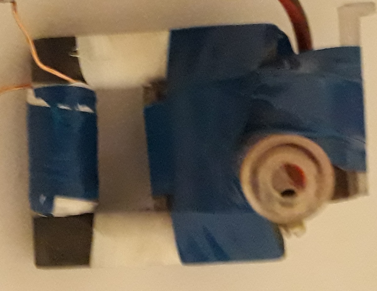

von Baum (Gast)
Bilder...
Bei dem lit dem blauen klebeband sind es 15 Windungen.
Beim anderen sind darunter noch mal 12.
Ideen?

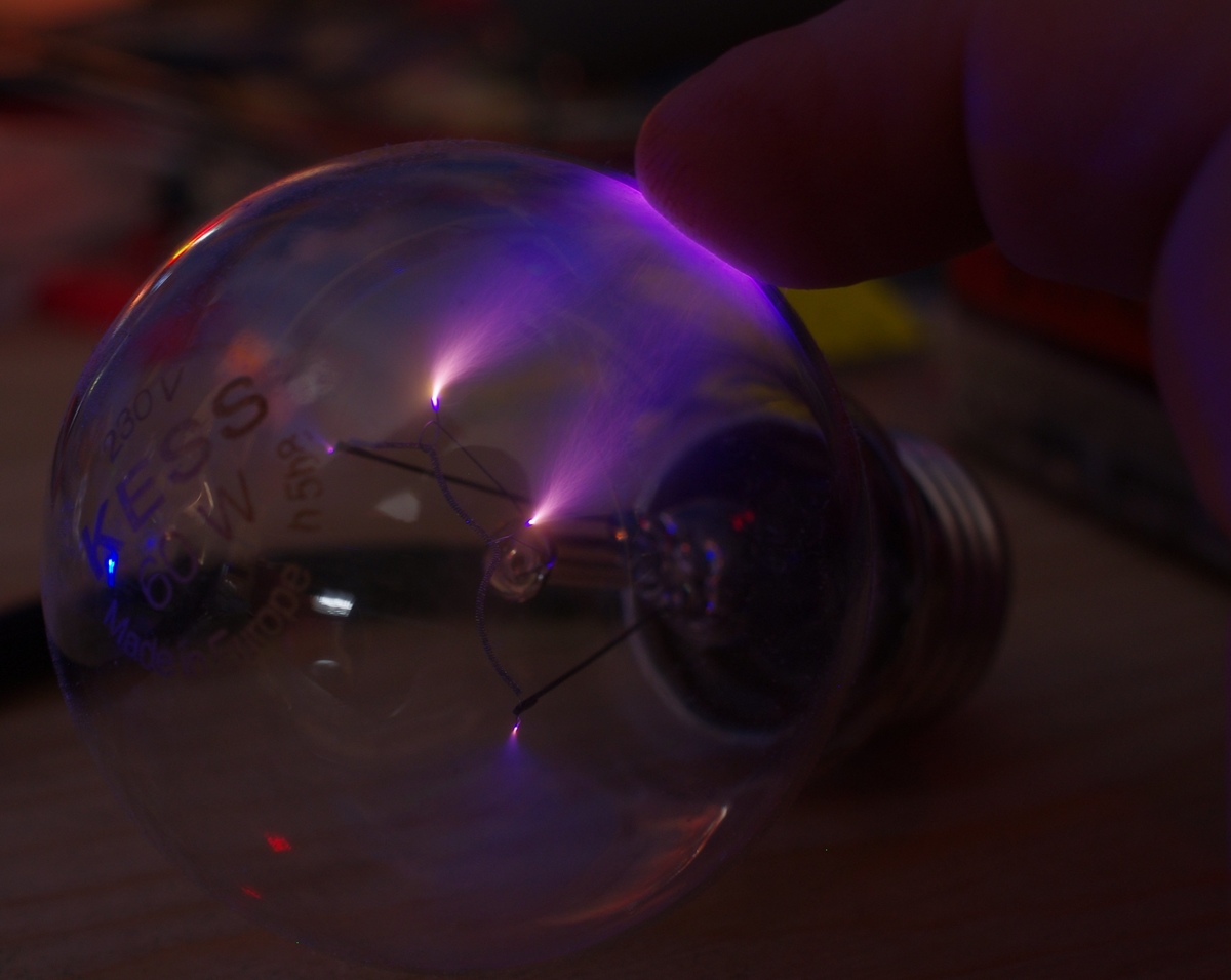

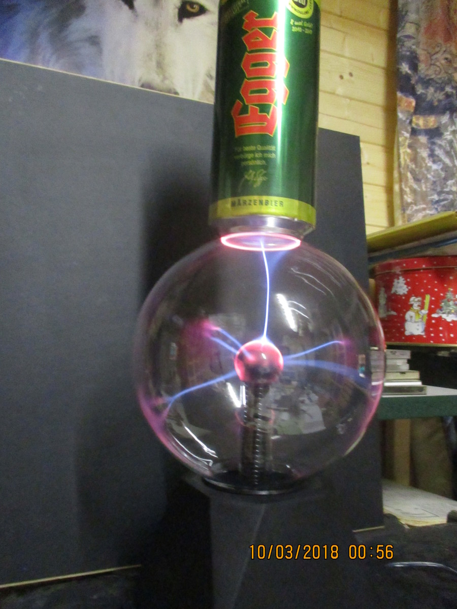

von Olaf (Gast)
Es ist schon was moeglich wenn man es richtig macht.
Das Bild im Anhang ist mit einer kleinen Rollerzuendspule gemacht.
Allerdings wuerde ich von einem ernsthaftem Dauerbetrieb abraten.
Zum einen ist sowas ein toller EMV-Generator und zum anderen traegt es
auch zum Aufbau der Ozonschicht bei. :-)
Olaf
von Baum (Gast)
So wie auf dem bild bekomme ich das auch hin. So bald ich einen finger
auf der glühbirne habe funktioniert das wie bei dir auf dem bild
gezeigt.
Ich möchte nun eben das plasma dauerhaft sehen.
Es gibt plsmakugeln für 5V an usb. Wie bekommen die es hin das plasma
dauerhaft sichtbar im glas herzustellen?
Da werkelt sicher kein allzu starker trafo drinnen.
^^ Mir wird bei ozon immer etwas übel.
Daher auch kein dauerbetrieb.
von Olaf (Gast)
Das richtige Gas mit dem richtigen Druck. Eine Gluehbirne ist nunmal
nicht fuer diese Anwendung gedacht.

Bild: der verwendete AC Trafo.
Der kern besteht aus zwei teilen, einer davon sozusagen als Deckel.
Wird diesee verschoben optimiert sich scheinbar die übertragung und es
kommt genug HV aus dem trafo das es auch mit einer Glühbirne klappt.

Korrigiere!
Ich konnte es mir wirklich nicht vorstellen, habe aber heute eine solche
LED Glühbirne:
https://m2.ikea.com/de/de/p/lunnom-led-lampe-e27-600-lm-rund-klarglas-20354566/
In die Hände bekommen.
Wenn die LEDs nicht so hell wären wäre es absolut genial.
4-5 Sich willkürlich am glaskolben bewegende plasmafäden in einem tollen
violett/blau.
Der Tipp war tatsächlich gut.

von Mani W. (e-doc)
Vielleicht hilft es weiter:
Ich habe mehrere Plasmakugeln vom C, die Hochspannung läuft mit
15 KHz und höher, Wechselspannung mit 4069 erzeugt...
Für andere Zwecke habe ich diese gleichgerichtet, einige KV...
Test hat ergeben, dass die Glaskugel nicht mit DC funktioniert,
beim Anlegen ist maximal ein Blitz zu sehen...
Kamnst du mal messen wie viel AC Spannung der verbaute Trafo bringt?
10-15Khz und höher habe ich bereits on einigen Tutorials gelesen.
Könntest du vielleicht ein foto von der platine machen?

von Stefan M. (derwisch)
Eine "echte" Plasmakugel ist mir einer definierten Mischung aus
verschiedenen  Gasen gefüllt und mit einem definierten Unterdruck
"gefüllt".
Habe viele Experimente gemacht und wichtig ist auch die Frequenz der
Hochspannung.
Je nach Kugelgrösse kommt es zu Resonanzerscheinungen, bei denen dann
erst richtig die Post abgeht.
Übrigens ist in diesem Stadium die Frage der ungesunden Strahlung
wirklich ein Thema. Es werden anscheinend sehr kurzwellige UV Strahlen
erzeugt.
Gebleichtes Kopierpapier in der Nähe leuchtet hell. Textmarkerstift
allerdings nicht.
Das deutet auf etwas härteres als UV-A hin.

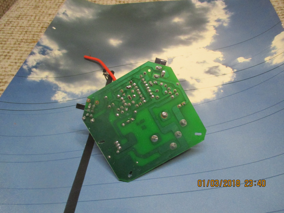

von Mani W. (e-doc)
Baum schrieb:
> ^^ selbst Mit funkenstrecke wird das mit DC nix.
Gerne!
Besser geht es bei Kunstlicht nicht, der Hochspannungstrafo hat
3 Anschlüsse (wie Zündspule), wird über TIP 122 und CD 4069 UBE
angesteuert...
Die Hochspannung gelangt über ein Isolationsrohr an die Spitze
im Inneren der Kugel...
Die Betriebsspannung ist 8VDC, 400 mA laut Typenschild, die
Ausgangsspannung beträgt mehrere KV und "beißt" ziemlich bei
Kontakt mit nur 1 Finger!
Das beste wäre, Du besorgst Dir so eine Plasmakugel und misst selbst!
Die Schaltung ist eine einfache Inverterschaltung, die Frequenz sicher
unkritisch (15 KHz), auch wäre interessant, die Frequenz niedriger
oder höher (einstellbar) zu machen...
Mich würde sehr interessieren, wo man diese HSP Trafos bekommt, leider
steht keine Type und kein Hersteller darauf...
Mani

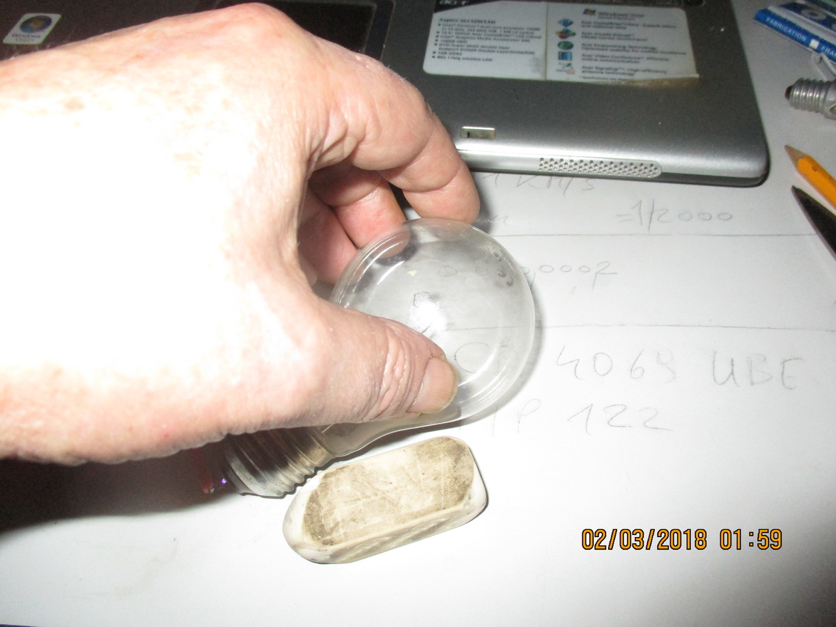

von Mani W. (e-doc)
Habe jetzt ein wenig experimentiert mit der fertigen Schaltung,
60 Watt Glühlampe (klar) an den HSP Ausgang, Finger drauf und Foto...
Bei längerem Berühren spürt man eine merkliche Erwärmung, bei
einer 25 W Kerzenlampe (Milchglas) wird es sehr schnell unangenehm...
von Mani W. (e-doc)
Eines musste ich jetzt feststellen:
Bei der Originalkugel mit ca. 14 cm Durchmesser spürt man nach 1 Minute
Wärme in den Fingern, bei der 60 Watt Glühlampe mit ca. 6 cm DM
wird es schon in 20 sec. unangenehm heiß..
Bei der 25 W Kerzenlampe mit 3,5 cm DM beißt es schon nach wenigen
Sekunden ziemlich heiß in den Fingern, wobei ein schmerzhaftes Gefühl
auch mehrere Minuten nach dem Berühren anhält...
Ich tippe dabei auf eine HF-Schädigung der Nerven durch kapazitive
Übertragung durch die Glasscheibe...

Danke für die Bilder.
Abgesehen vom der milrofonkapsel, sieht das der NE555 Steuerung sehr
ähnlich.
Müsste ich mir erst selbst was basteln.
Ich habe kein Messgerät mit dem ich mehr als 1000V messen kann.
Klar bei den niedrigen frequenzen kommt der Skin Effenkt noch nicht zum
tragen.
Wobei ich bei meinen Glühbirnen nicht ganz so heftig spüre. Besonders
bei der grosen 12,5cm nicht.
Wenn du nun noch an einer stelle geerdet bist (also so richtig geerdet,
blanker finger am PE zb.) Merkst du sogar das die Muskeln im arm
stimuliert werden.
von Baum (Gast)
> angesteuert...
Da ist noch ein nicht zu erkennendes Bauteil am TIP 122, was für eines?
Wird leider vom kühlkörper verdeckt.
von Mani W. (e-doc)
1N4007
von Baum (Gast)
Mani W. schrieb:
> 1N4007
Danke :-)

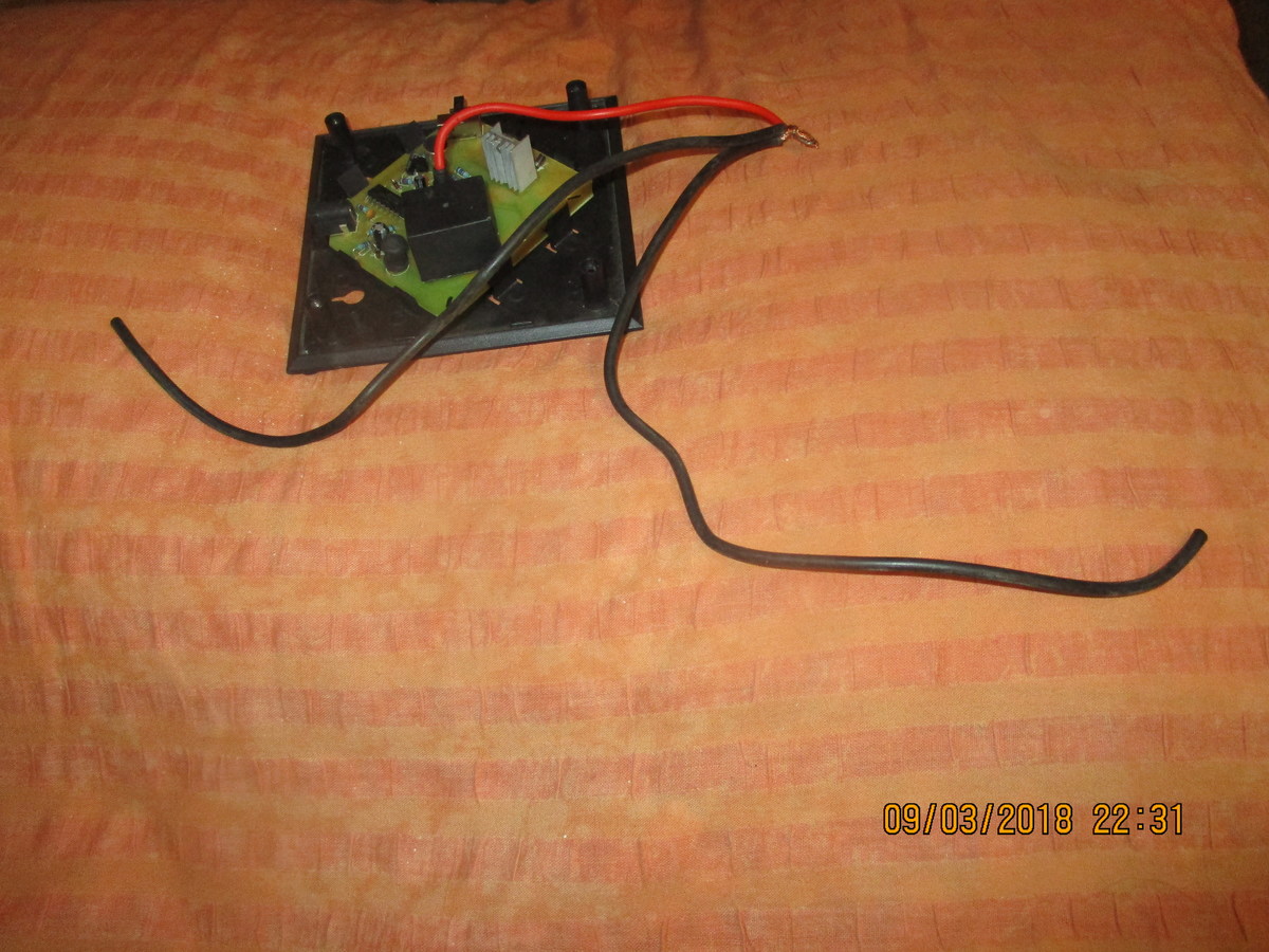

von Mani W. (e-doc)
Mani W. schrieb:
> Mit 2 Kugeln an einer HSP sieht man in beiden Kugeln Strahlen, wenn
> auch nicht so hell - aber abgedunkelter Raum passt...
Es teilen sich allerdings die Strahlen auf, so dass in jeder Kugel
weniger (2-4) sichtbar sind...
Ich habe die Kabel zu den anderen Kugeln abgetrennt, wobei sich nicht
unbedingt eine Verbesserung der Originalkugel zeigte..
Erst als ich die zusätzlichen Kabelstücke entfernt habe, funktioniert
die Originalkugel wieder mit vielen Strahlen...
Daraus folgt, dass die HSP Energie durch die Luft "entweicht" bzw.
kapazitiv belastet wird und damit in die Knie geht...
Gut!
Man könnte jetzt den Strom und die Spannung der HSP erhöhen,
aber dann werden wohl
wieder die Finger heiß...
von Mani W. (e-doc)
Noch ein Test zu früher Stund...
Auf der Spitze der Alufolie gibt es einen beißenden Funken mit 1mm
und auf der Bierdose funkt es auch, aber nicht so bissig, dafür
ist der "Heiligenschein" zu sehen...
von Baum (Gast)
Ja nachts hab ich auch immer die besten ideen ;)
Den AC Zeilentrafo aus dem Telefunken Cassis ist heftig, nun spüre ich
an meiner glühbirne auch das es warm wird.

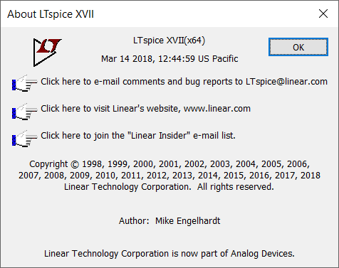

von AgentP (Gast)
Hallo Freunde,
zerpflückt doch bitte mal die anhängende Simulation. Theoretisch scheint
es zu funktionieren. An die Stelle von C3 müsste dann das Birnche mit
der Glühwendel an die eine Seite und außen rum der andere Anschluss als
leitende Folie.
Die Unsymmetrie von Uc3 stammt wahrscheinlich von dem nicht ganz exakt
liegenden 50% Duty cycle des NE555. Oder der von LTSpice geforderte
Ground-Anschluss verzerrt.
Anbei auch noch ein ScreenShot der verwendeten LTSpice-Version.
Viel Spaß!
AgentP
von AgentP (Gast)
Ursache für Verzerrung gefunden. Hatte vergessen eine der Spulen (L3
oder L4) zu drehen. ;-)
