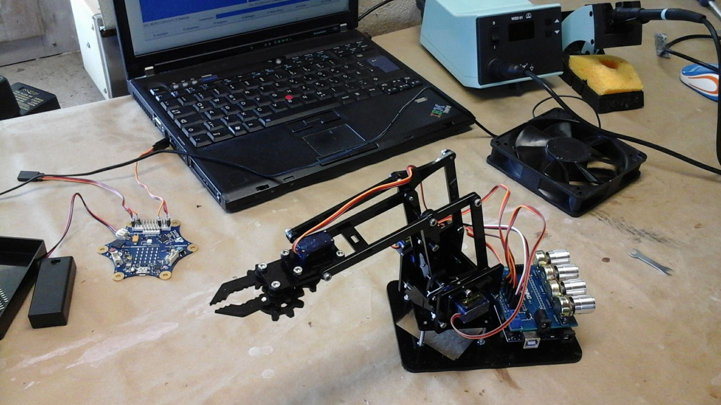

Hallo, Kennt einer von euch ein Terminal-Programm, dass ein Text-File einliest und es Zeile für Zeile über den COM rausschickt, wobei ich angeben möchte wie viel Pause er zwischen den Zeilen macht? Mein Sohn hat den Arm zusammengebaut und gelötet. Jetzt spielt er erstmal damit indem er an den Potis dreht, er kann aber per COM Befehle schicken um die Servos anzusteuern: Bsp. 100a 123b 80m Nur darf das halt nicht alles mit einem Schlag ausgegeben werden, sondern z.B. jede 2te Sekunde eine Zeile. Viele Grüße! Marko

Mein 8-jähriger Sohn soll Befehle für den Roboterarm den er geschraubt und gelötet hat schreiben und rüber schicken. Daher suchte ich nach einer einfach anzuwendenden Lösung. Scheint es aber nicht zu geben :-( Ich schreibe selber ein kleines Progrämmchen. Wenn es fertig ist stelle ich es dann hier zur Verfügung, vielleicht kann es noch jemand anders gebrauchen. Marko

Es geht darum dass mein 8(!)-jähriger seine ersten Schritte in der Robotik macht. Etwas Fleißarbeit schadet ihm da nicht, um so größer wird die Motivation mir zuzuhören was Schleifen sind ;-) Marko

Das mit dem Terminalprogramm hat sich erledigt. Der COM-Port wird mit dem Programmer geteilt und das Zeug stört sich gegenseitig. Ich habe ihm jetzt einfach gezeigt wie man das Teil direkt programmiert. Für mich das erste mal die Arduino-IDE genutzt. Ergebnis ist hier zu sehen: https://www.youtube.com/watch?v=k_Gqy0jJNeM&feature=youtu.be Ab da muss er jetzt selber weiterkommen.
