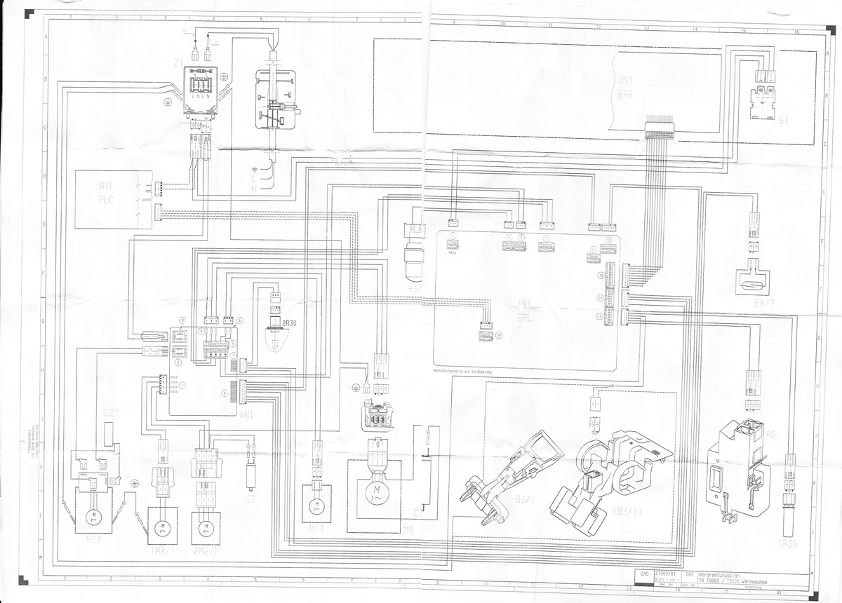

Schau mal auf der Rückseite nach den Thermoschaltern. Vielleicht ist einer der zwei nur voller Flusen. Bei meinem Trockner wollte er nicht mehr richtig heizen da der obere Temperaturbegrenzer zu früh ausgelöst hat, das Programm wurde auch nur halbwegs korrekt durchlaufen. Da du den Deckel ja schon entfernt hast wo bleibt der Stromlauf Plan der doch in der Maschine sein sollte?

Hallo, hier erstmal den gewünschten Stromlaufplan.

Hans schrieb: > Gibt es eine Thermosicherung? Vermutlich, im Heizregister. Hans schrieb: > hier erstmal den gewünschten Stromlaufplan. Hmm, blöderweise sehe ich hier kein Heizregister und keinen Thermoschalter, wo ist H die Heizunhg ? Dafür aber FÜNF Mororen. Wozu hat ein Wäschtrockner 5 Motoren ? Ok, es wird ein Wärmepumpentrockner sein, ein Motor ein Kompressor, einer dreht die Trommel, der dritte pumpt das Kondenswasser ab, eventuell noch ein Lüfter, bleibt immer noch ein unerklärlicher Motor. GBL und M2 sind beides Gebläse, aber GBL finde ich nicht. Ich würde Leitungen legen, an die 3 THermoschalter der Motoren, an 1R30 und 2R30, und dann messen und wenn er wieder ausfällt nochmal messen um zu ermitteln, ob einer davon auslöst bzw. merkwürdige Messwerte liefert. Mein LG RC8055APZ kann alle Daten anzeigen, auch den Strombedarf der einzelnen Motoren.

Michael B. schrieb: > Wozu hat ein Wäschtrockner 5 Motoren ? Ok, es wird ein > Wärmepumpentrockner sein, ein Motor ein Kompressor, einer dreht die > Trommel, der dritte pumpt das Kondenswasser ab, eventuell noch ein > Lüfter, bleibt immer noch ein unerklärlicher Motor. GBL und M2 sind > beides Gebläse, aber GBL finde ich nicht. Ein Lüftermotor für die heiße Luft und einer dient als Kühlgebläse für die Kondensation.

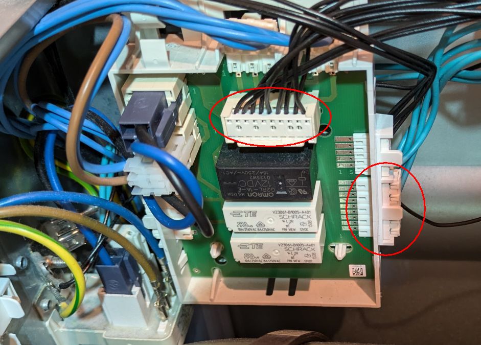

Hans schrieb: > Hallo, > > hier erstmal den gewünschten Stromlaufplan. Entschuldigung, wenn ich mich hier nochmal in die alte Geschichte einklinke. Hättest du auch zufällig noch den Plan für den Miele Trockner T8164WP? Ich habe gerade das Problem, dass es auf der Platine EZP365 (mit den 3 Relais) kurz nach dem Start des Programms das äußere weiße Schrack Relais mit lautem Knall zerschossen hat und ich müsste herausfinden, was das versucht hat zu schalten. Könnte dafür auch ein defekt auf der Steuerplatine ELP365 verantwortlich sein? Danke ...

Hat sich erledigt. Habe bemerkt, dass ich zwei Stecker vertauscht habe. :-( Hätte nicht gedacht, dass das möglich ist, erst recht bei Miele. Dachte immer, jeder Stecker passt nur auf seinem Platz und habe daher beim Einbau nicht sonderlich achtgegeben. Die schwarzen Drähte gehören nach rechts, die blauen nach oben.
