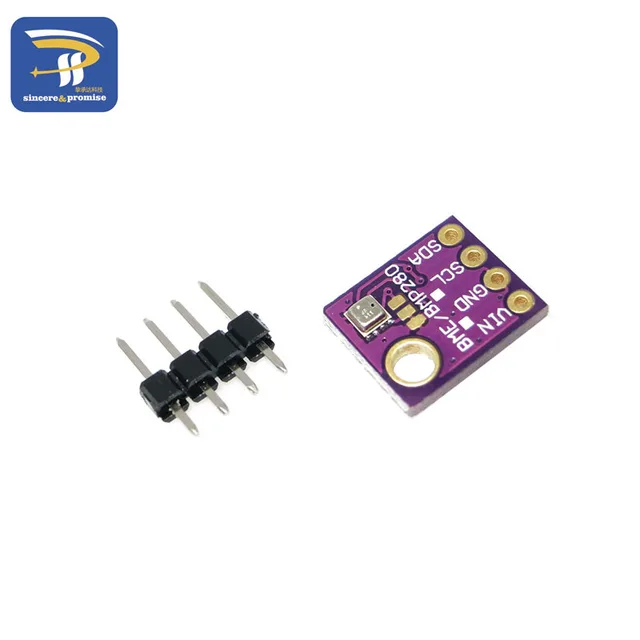

von strongly-typed (Gast)
wie ist der BME280 denn verbaut? Auf so einer fern-östlichen Platine mit
Spannungsregler und Widerständen und Level-Shifter [1]?
Die erzeugen meiner Erfahrung nach durchaus 3 bis 5 Kelvin
Temperaturdifferenz zur Umgebung. Ich habe das entweder tot-gelegt (wenn
ich in einem 3V3 System unterwegs war), oder hab den Strom nur
angeschaltet, wenn ich wirklich gemessen habe.
Auch ist der Umrechnungscode für die Kalibrierung nicht trivial. Man
bekommt unkalibrierte Werte und muss mit den im BME280 hinterlegten
Kalibrierungswerten die richtige Temperatur ausrechnen, siehe BME280
Datenblatt. Das ist nicht trivial und ich weiß nicht, welche Codebasis
Du verwendest. Hier [2], [3], [4] ist getesteter Code.
Und ist der Sensor auch wirklich von Bosch? Oder ein billiger Clone, wo
vielleicht auch die Kalibrierungswerte kopiert sind?
Viel Erfolg!

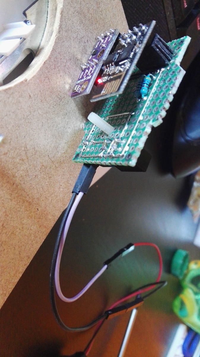

von Bastian R. (bastian_r)
Guten Morgen.
Ich habe eine Theorie und würde gern eure Meinung hören.
Durch Versuche hab ich festgestellt, dass jenäher der esp am bme280 ist,
umso höher die abweichung.
Okay das spricht ja für die Erwärmung durch den esp.
Aber wodurch? Letztendlich bin ich der Meinung, dass es das Wlan ist
welches der esp aussendet. Ich brauche den sensor nur in die nähe zu
bringen und er steigt um 3-4 Grad an. (Verschiedenste Lagen der beiden
ausprobiert )
Kann es sein, dass das Wlan Wärme dort induziert.
Ziel war es eigentlich das Board zu betreiben. Aber durch die Erwärmung
ist das nicht machbar...
Wenn ich den esp auf die andere Seite setze dann ist die Abweichung nur
noch ca. 1 Grad.
Schönen Tag dann.
Wlan Strahlung sind doch elektromagnetische Wellen. Und die können doch
sicher auch eine Wärme Wirkung in näherer Umgebung haben.
Ich werde den Aufbau komplett mal aufzeigen und meine Ergebnisse dazu.
Danke. :)

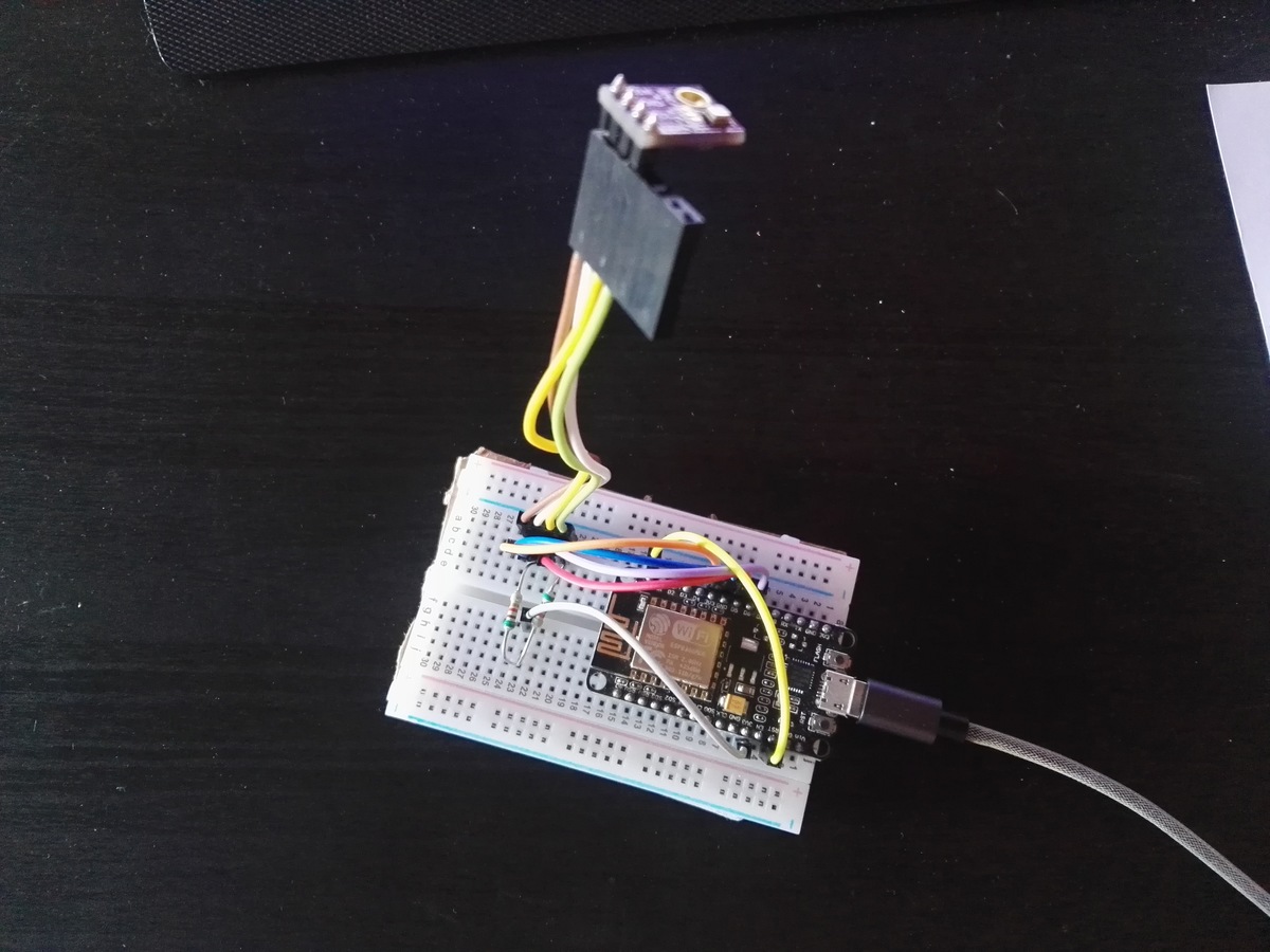

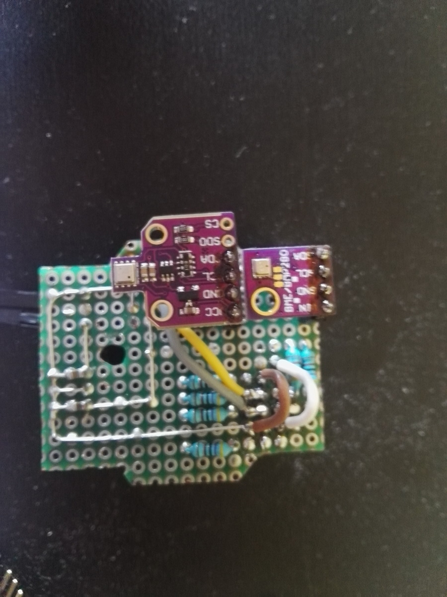

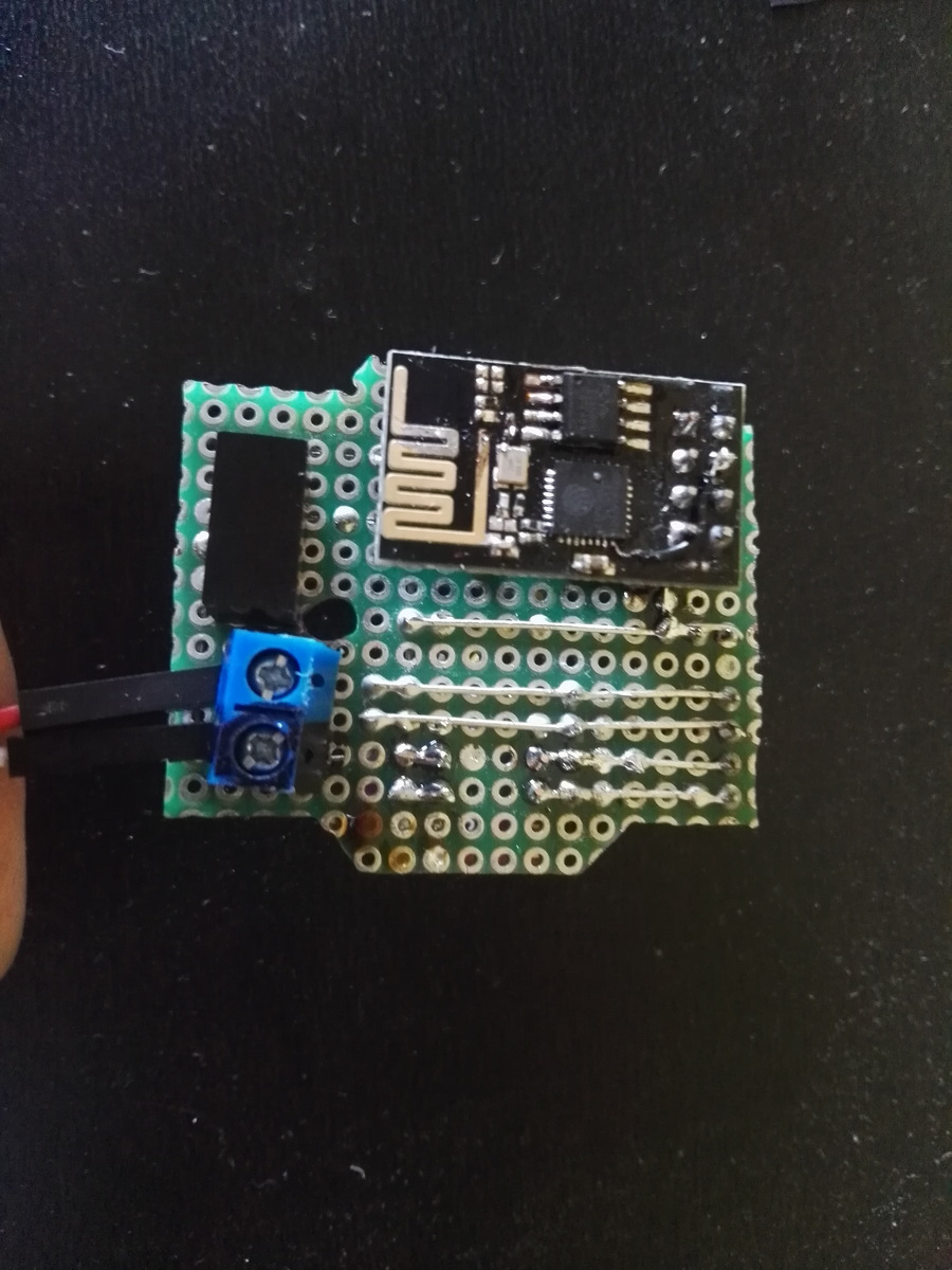

von Bild1 (Gast)
So dei vorläufigen Ergebnisse.
Getestet habe ich wie folgt meine leiterplatine und ein
breadboardaufbau.
Entfernung BME(Breadboard) zum ESP(Breadboard) ca. 12cm
Entfernung  BME(Platine) zum ESP(Platine) ca. 4cm
Auf dem Breadboard haben die Werte immer mit dem Thermometer, welches
ich zur Kontrolle hab, übereingestimmt.
1.Durch das versetzen des ESP(Platine) auf die Rückseite gibt es einen
Unterschied von 1K zum Breadboard und Thermometer und das trotz
Sleepmode.
Abfrage: BME(Platine) einnmal alle 110s (on: 10s) (sleepmode),
         BME(breadboard) alle 10s
2. Durch das Annähern des BME280(Breadboard) an den BME(Platine)
(Parallel nebeneinander ca 1cm Luft zwischen den Sensoren), also kein
Physischer Kontakt zur Platine, hat sich der BME(Breadboard) erwärmt und
das trotz sleepmode des ESP(Platine).
(siehe Tabelle1)
Der ESP(Breadboard) war vom BME(Platine) ca. 12cm entfernt
3. Durch Wiederherstellen der Entfernung(30 cm) hat der BME(Breadboard)
innerhalb von 270s die Ursprungswerte angenommen
(siehe Tabelle2)
Wie zu sehen ist, hat sich der BME(Platine) auch leicht erwärmt.

von Wolfgang (Gast)
Bild1 schrieb:
> versuch.txt (1022 Bytes, 3 Downloads)
Da kann ich die anfangs genannte Temperaturüberhöhung von 10K nicht
wiedererkennen. Was passiert dabei mit dem gemessenen Feuchtewert?
Wolfgang schrieb:
Die Temperaturüberhöhung war ca 1K bis 2K(Kelvin)
und wenn ich dich richtig verstanden habe:
Es sind jeweils Temperatur des BME280(breadboard und Platine) und weil
ich ihn noch hatte ein BME680 und die Feuchtigkeitswerte direkt
darunter.
Und die Feuchtewerte der (Platine): Der ist in der Zeit im DEEPSLEEP
daher keine Werte bekommen.
