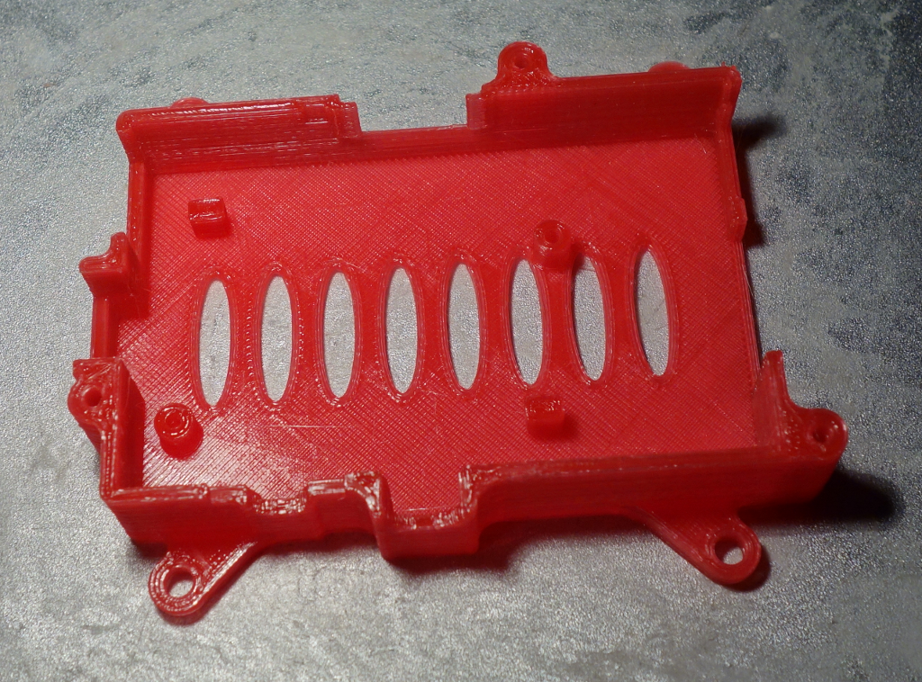

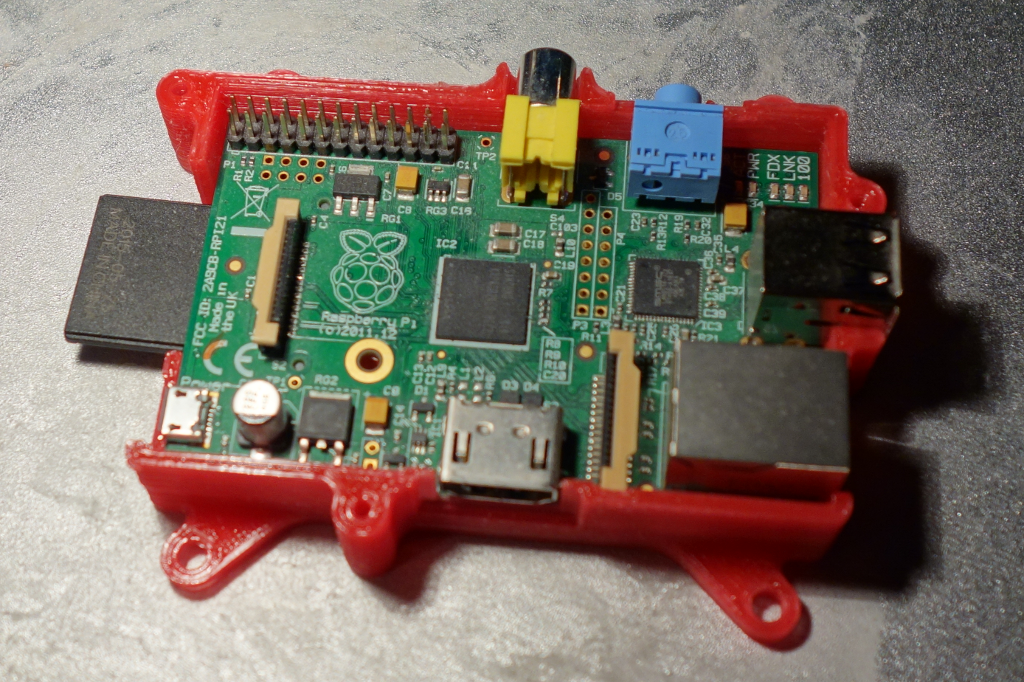

Gerade eben habe ich das Unterteil des RaspPi Gehäuses von hier gedruckt: https://www.thingiverse.com/thing:608169/#files
