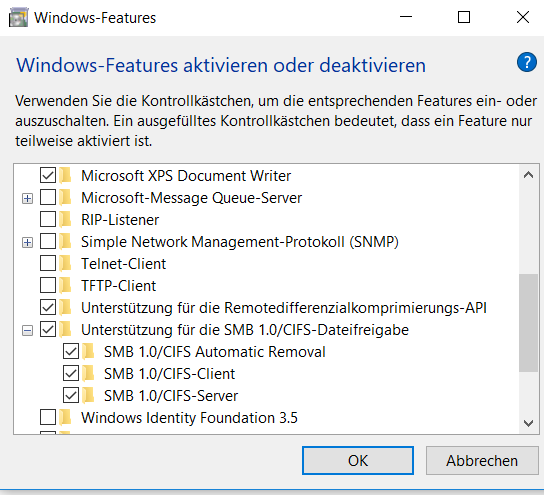

Also, ich habe mal geschaut, sie hat die 192.168.2.100 bekommen, und ist
auch über den Browser erreichbar...
Ergo muss irgendwas in Windows wohl nicht wollen. Firewall?
JJ

Eventuell kann man am NAS auch die maximale SMB-Version festlegen, es
gibt mittlerweile V1, V2 und V3 (und V4?), default ist bei Samba alle
Varianten anzubieten aber man kann es beschränken. Eventuell ist es
künstlich auf V1 beschränkt?
Oder es versucht mit dem neuesten Windows die Protokollversion 4 zu
verwenden und das ist noch experimentell, vielleicht hilft auch es
absichtlich auf maximal V3 zu beschränken?

habe hier Einstellungen zu
A) FTP    Port FXP etc...
B) UPnP AV Server (ist deaktiviert)
C) AFP Dienst (deakt.)
D) NFS Dienst (deakt.)
gefunden.
SMB Fehlanzeige...
von Jens (Gast)
ich lese:
http://forums.dlink.com/index.php?topic=66356.0
rrr
NAS (D'link 320)
von Jupp (Gast)
von Jens (Gast)
danke, guter tip, ist aber aktiv...
siehe bild....
kann es an der Firewall liegen?
Das ding war ja schon zu sehen, war auch schon drauf...
von Jens (Gast)
...ohne was zu machen, war die Platte eben kurzeitig wieder da, über den
Weg Netzlaufwerk verbinden verschwand sie wieder, dann bin ích nochmal
einen anderen Weg gegangen (direkt verbinden mit \\NAS\...  und siehe
da, das hat geklappt...
keine Ahnung was damit ist, ich hoffe das läuft stabil...
Müssen für den ganzen Blödsinn eigentlich diese Freigaben aktiv sein
Netwerkerkennung sowie Datei und Dateí und Druckerfreigabe ist für
"privat" als auch für Gast ?
Danke!
von Jens (Gast)
...also, ich sehe hier beim S.M.A.R.T Test das anscheinend eine Platte
ein Problem "Fail" hat. Deswegen scheint die Freigabe immer wieder zu
verschwinden...oh je... na super...
