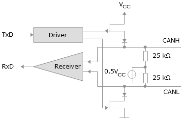

Ich habe eine ganz simple Frage zum Buspegel des Highspeed-CAN. Wie
komme ich auf die in der angehängten Datei dargestellten Spannungspegel?
Wenn beide Transistoren durchschalten müsste ich doch auf 5V und 0V
kommen?

Das ist nur eine Prinzip-Skizze. In Wirklichkeit hängt da sicher mehr
dazwischen. Auch ist der Bus mit den Abschlusswiderständen belastet.

In manchen Datasheets befinden sich Diagramme über die real zu
erwartenden Pegel, abhängig vom Laststrom. Beispielsweise bei SN65HVD230
(3,3V) und SN65HVD251 (5V).
> kommen?
Dagegen werden schon die gezeigten Dioden Einspruch erheben.

Entweder CANH gegen GND und CANL gegen GND dann bekommst du die Pegel
wie auf dem Bild.
Um aber das differentielle Signal zu messen einfach zwischen CANH und
CANL messen.
> kommen?
Das Bild ist symbolisch. Ersetze 3,5 durch >3,5 und 1,5 durch <1,5, dann
passt es.
