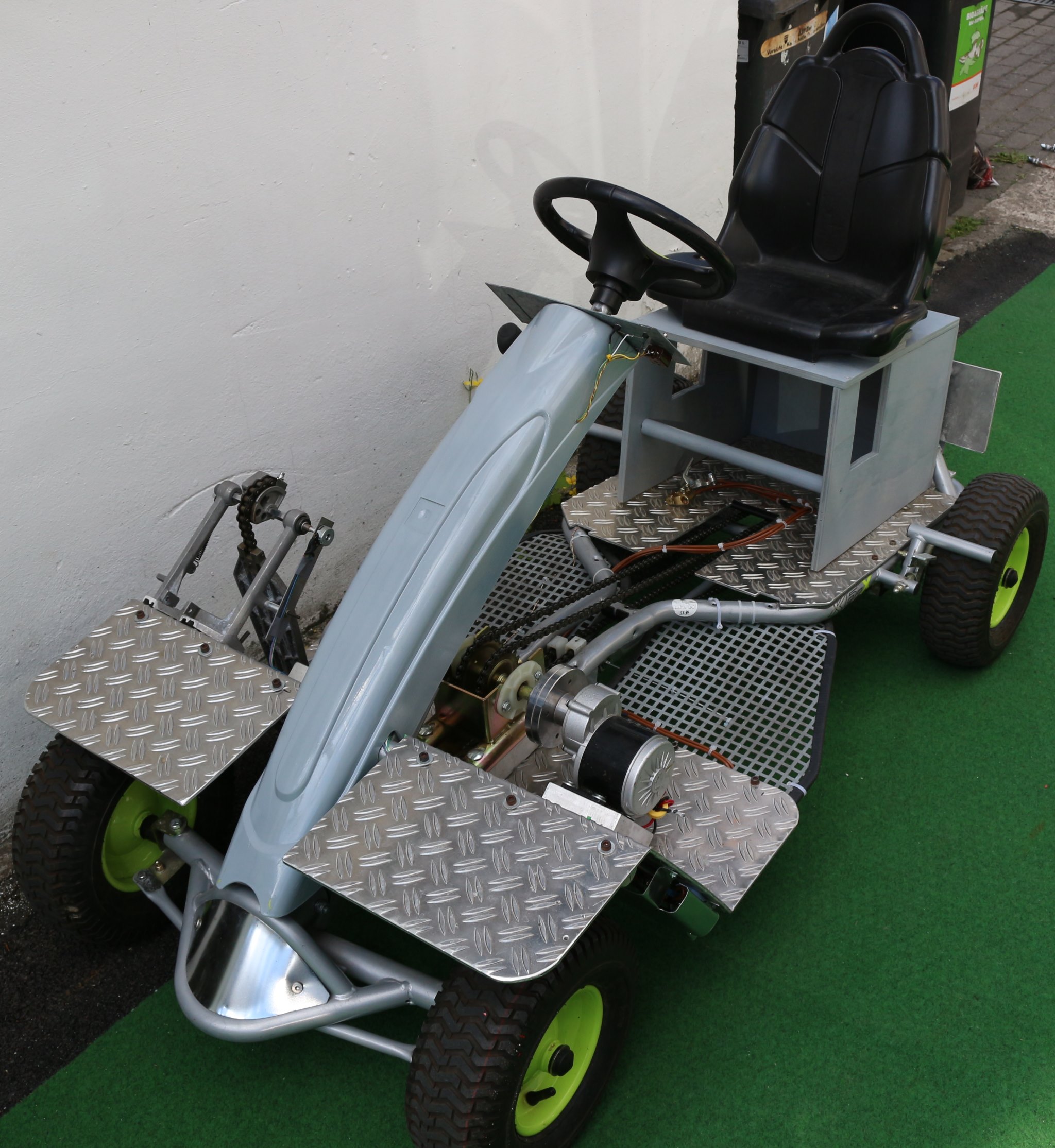

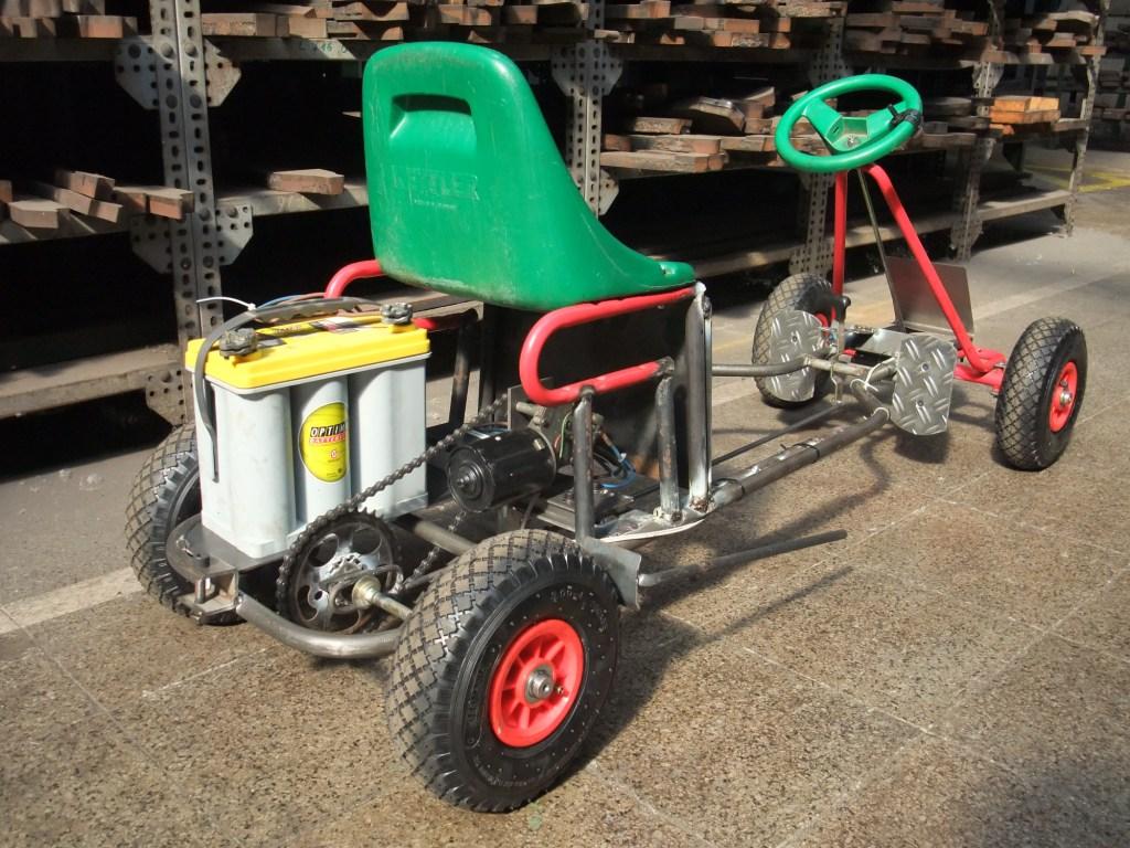

Wir haben für unser E-Kart 24V Motoren verwendet. Solche, die man auch
in E-Scootern findet:
https://www.ebay.de/itm/Unite-Elektro-Motor-24V-250W-MY-1016-E-Fahrrad-fur-E-Scooter-E-Roller/112815826572?hash=item1a4458e68c:g:7bIAAOSwWWpZyM6o

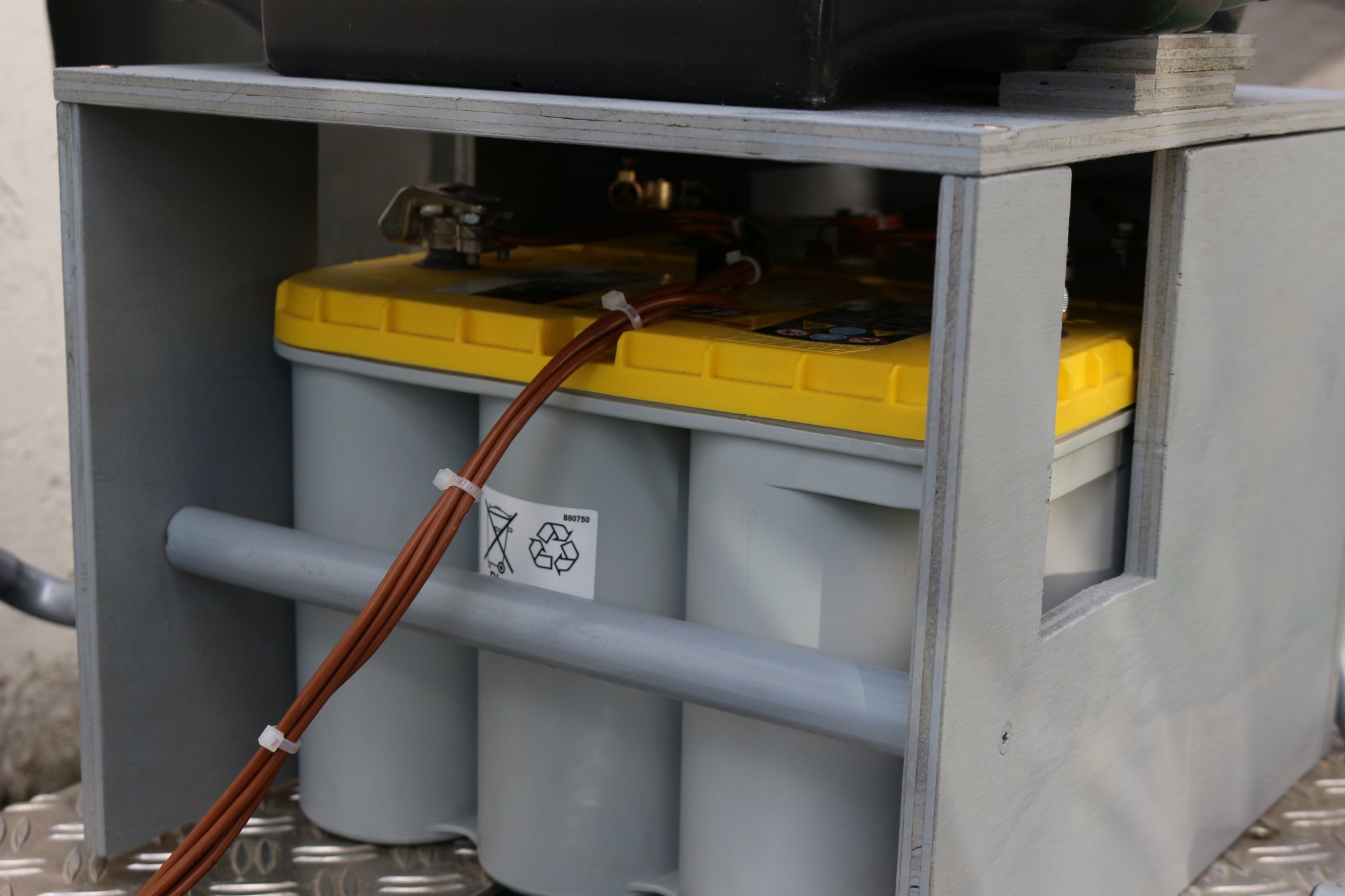

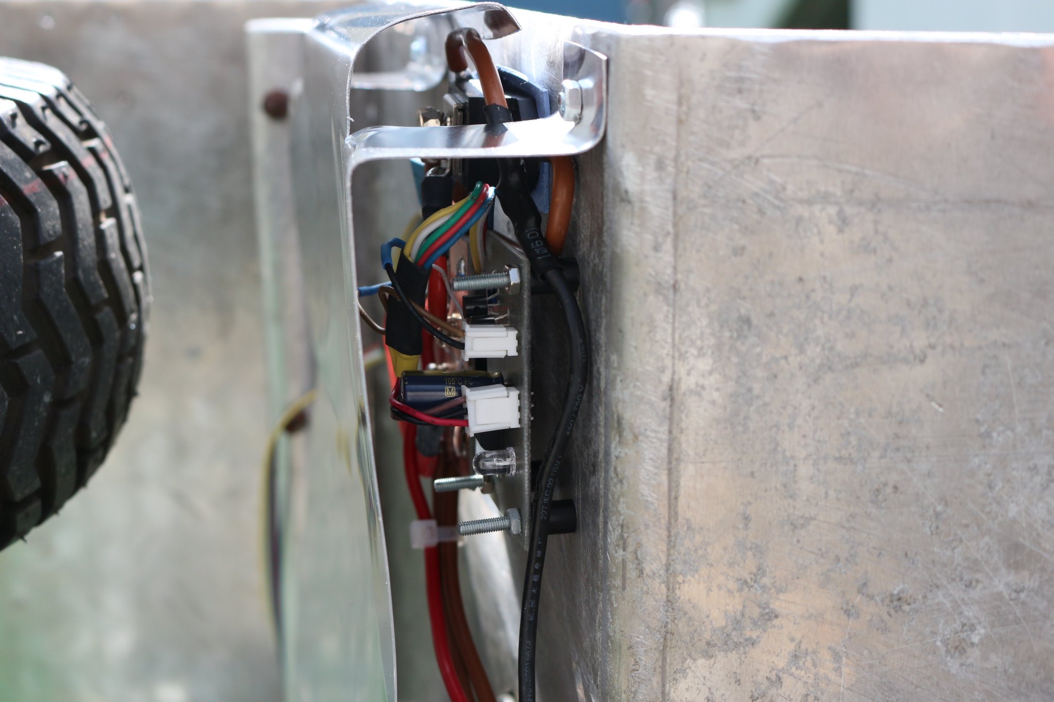

Angetrieben werden diese von zwei Optima Yellowtop 75Ah. Als Mosfets
kommen IXFN360N10T zum Einsatz (Zwei Motoren, je Motor einen).
Angesteuert werden die Mosfets von einem Arduino.
Die Kühlung der Mosfets und der Freilaufdioden erfolgt über das Chassis.

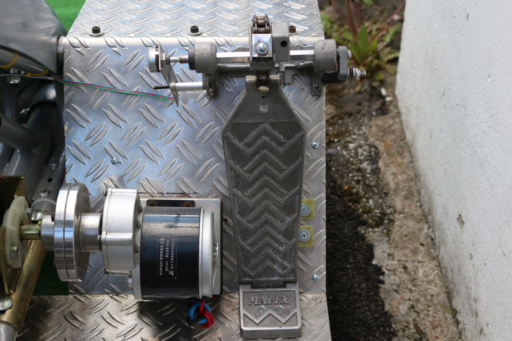

von Drums (Gast)
Die dem Fahrpedal zugrundeliegende Mechanik sieht aus wie eine
Fußmaschine eines Schlagzeugs. Cool, auf die Idee muß man erst mal
kommen. Aber zielführend, denn bühnenfeste Mechanik ist in erster
Näherung schon mal einigermaßen straßenverkehrstauglich. Aber mit einem
gegenläufigen Doppelpoti (Stand der Technik im Automotive-Bereich) mit
Plausibilisierung im Steuergerät würde ich mich auf einem solchen
Vehikel doch etwas wohler fühlen.
