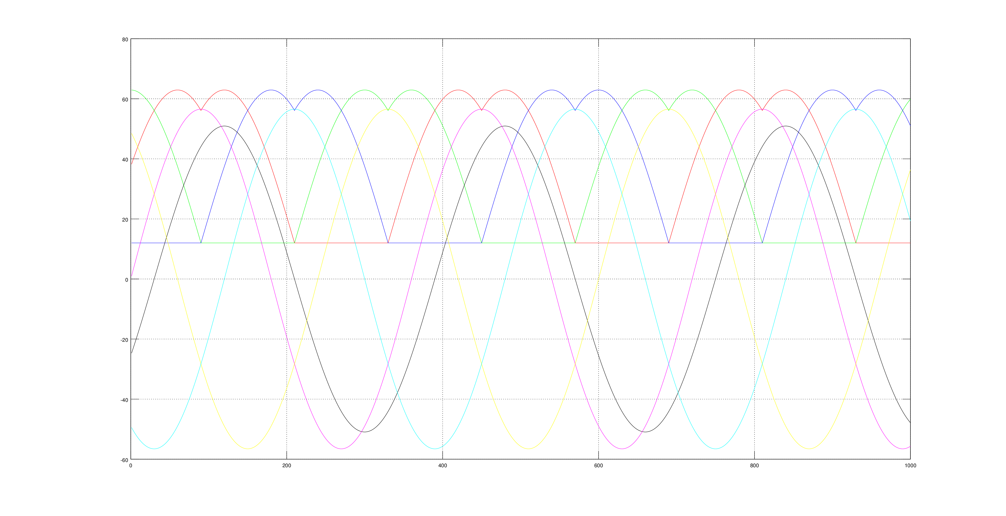

Harald W. schrieb:
>> 90° ist natürlich falsch, denn das ist ja kein Schrittmotor.
> Nein, denn nur so kann man symmetrischen Drehstrom aus
> Zweiphasenstrom erzeugen.
Nicht "nur so", sondern das ist eine der Möglichkeiten, und wegen der
unterschiedlichen Amplituden gar keine besonders schöne. Siehe Bild.
Da es hier aber nicht erforderlich ist einen N zu erzeugen, kann man
auch einen der Aussenleiter an Masse legen und die beiden anderen
Aussenleiter mit gleicher Amplitude und 120° Phasenverschiebung speisen.

Aber um mal die Schraegheit der Einfaelle wieder auf einen neuen Winkel
zu heben - hab' ich da mal ein buntes Bild gemalt:
Achsenbeschriftung: Nauf und Nunder koennte z.B. die Spannung in Volt
sein. Oder der Strom in cA (centi-Ampere) - jenachdem. Nueber eine
Phasenlage.
Die verschiedenen Kurven koennten sein:
rot, gruen, blau: Ausgangsspannungsverlauf von 3 Buck Konvertern, wo
jeweils 12V reingehen, und die dann entsprechend so angesteuert werden,
dass sich genau dieser Verlauf einstellt.
schwarz: rot - gruen
Man beachte, dass schwarz sinusfoermig ist, waehrend rot, gruen und blau
in ihrem Verlauf jeweils an ein Logo einer Burgerbraterkette erinnern
und fuer sich nicht sinusfoermig sind. Aehnliche Verlaeufe wueden sich
fuer die anderen, hier nicht gezeichneten Differenzen von r,g,b ergeben.
magenta, gelb, cyan: Stromverlaeufe der Stroeme, die aus der rot, gruen,
blauen Versorgung in einen rein ohmschen,symmetrischen 36V 0.4A
Drehstromverbraucher fliessen wuerden. Oder wieder zurueck.
Und da wirds jetzt bloed.
Waehrend 180° ist der Strom ja in jedem Zweig negativ und Buck Konverter
tun sich schwer damit, Stroeme aufzunehmen. Waehrend 120° dieser 180°
muesste die Spannung ja "zufaellig" grad nur 12V sein, also koennte man
da z.B. den Ausgang jedes Konverters z.b. mittels extra
Leistungsschalter (Transistor, Ignitron,...) mit den 12V verbinden, so
dass da ein Strom zurueckfliessen kann.
Tja, bleiben halt nur dummerweise jeweils vorher 30° und nach den 120°
nochmal 30°, bei denen die Ausgangsspannung >12V sein muss und trotzdem
Strom in den Konverter fliessen muss.
Das ist der Grund, warum der Loetkolben grad' noch kalt ist...
Gruss
WK

Dann pack' ich mal mein buntes Bildchen mit den 30° Problemen wieder ein
Gruss
