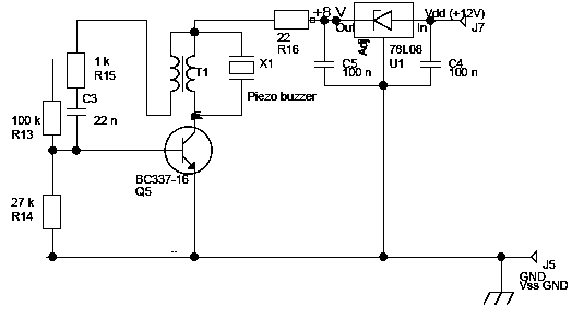

Hallo, ich möchte mit dem nachfolgenden Bauteil einen Ton erzeugen: https://www.buerklin.com/de/piezosignalgeber/p/36m575 Wie muss der zugehörige Schaltplan aussehen? Es ist nicht mal angegeben, was Pin 1 und was Pin 2 ist.

Die Polung sollte bei dem Teil egal sein, aber Du musst einen Oszillator anschliessen der eine Amplitude von 3-~30V bereitstellt und ein paar mA liefern kann. Am lautesten wird er so bei 5Khz sein.
Hi, http://www.digisound.de/wp-content/uploads/2015/06/F-EE21P-01.pdf Seite 2 Weil hier etwas unter Computer Test Equipment bezeichnet ist, deutet es darauf hin, dass das Teil lediglich aus der Piezo-scheibe ohne Treiber/Tongenerator besteht. Suche gleich einmal "meine" Weckerschaltung raus. Momang... ciao gustav P.S.: R13 auf "high" lässt Generator anschwingen. Übertrager 10:1 zum Beispiel: https://www.reichelt.de/Trenntrafos/NFU-1-10/3/index.html?ACTION=3&GROUPID=4538&ARTICLE=73042

Ich möchte eigentlich direkt eine Gleichspannung von 12V anschließen und damit einen Ton erzeugen. Nach was für einem Bauteil muss ich dann suchen?
übel schrieb: > Wie muss der zugehörige Schaltplan aussehen? Die Spannungsquelle wird mit zwei Drähten mit dem Summer verbunden. Brauchst Du dafür einen gemalten Schaltplan?
Übel schrieb: > Ich möchte eigentlich direkt eine Gleichspannung von 12V anschließen und > damit einen Ton erzeugen. > > Nach was für einem Bauteil muss ich dann suchen? 12V DC Summer. https://www.reichelt.de/Alarmmelder/SUMMER-12V/3/index.html?ACTION=3&GROUPID=3484&ARTICLE=19863
Übel schrieb: > Ich möchte eigentlich direkt eine Gleichspannung von 12V anschließen und > damit einen Ton erzeugen. Ein Piezoschallwandler macht damit genau einmal "Knack". > Nach was für einem Bauteil muss ich dann suchen? Du suchst einen Summer.
Sind gerade Piezowochen? https://www.mikrocontroller.net/search?query=piezo&max_age=-&sort_by_date=1 Übel schrieb: > Nach was für einem Bauteil muss ich dann suchen? (Aktiver) Piezosummer
