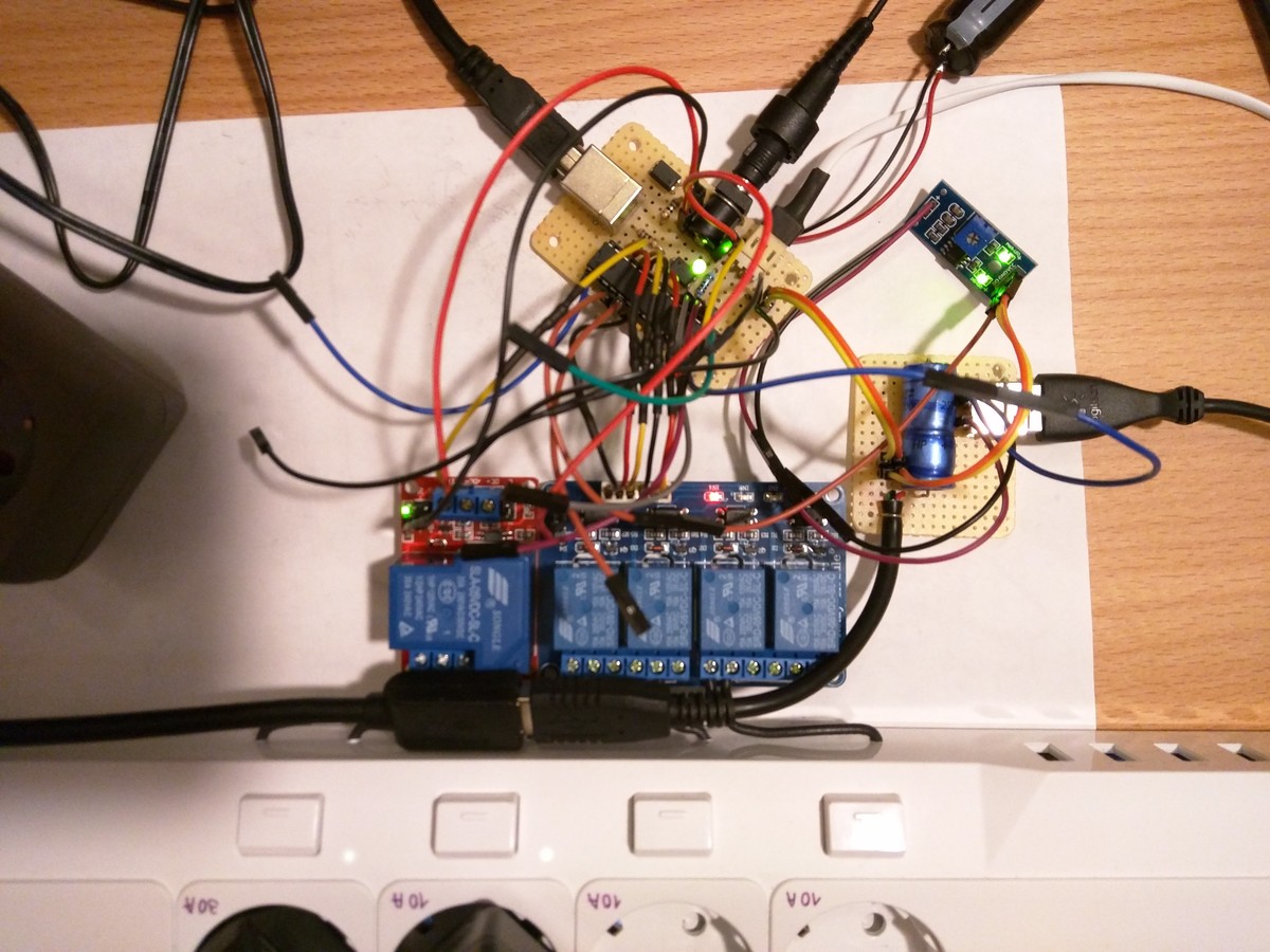

Hallo Profis, ich suche ein Netzteil für meinen Schaltkreis das entstört ist. Ich habe welche von Goobay, Samsung, Ntonpower die beim Schalten des Relaisboard den Steuerkreis resetten. Beim Betrieb über den PC-USB funktioniert es reibungslos. Danke für eure Hilfe.

Selbst das teuerste Netzteilnützt nix, wenn der Aufbau Mist ist. Leider können wir das auf dem Foto noch nicht erkennen.

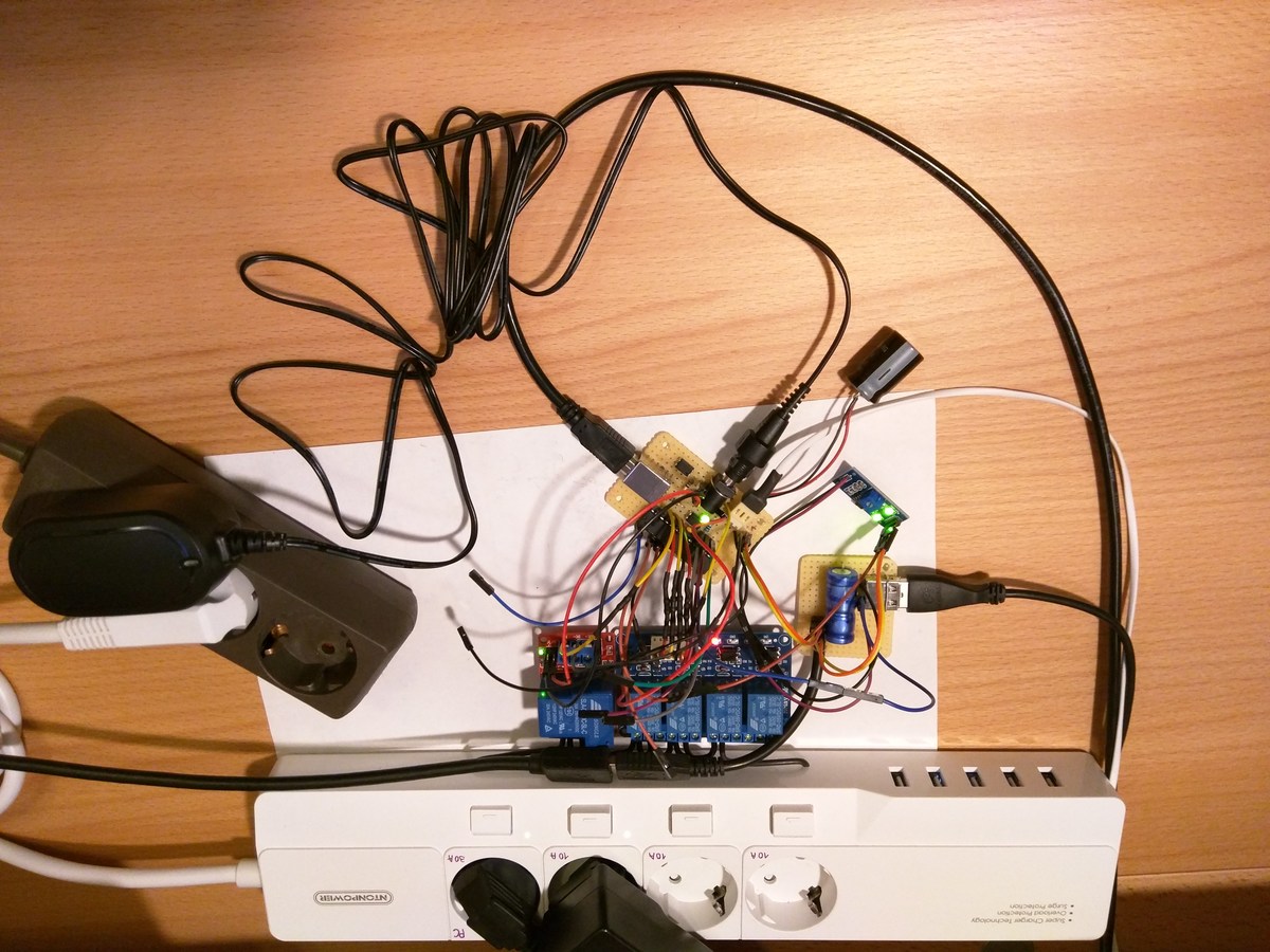

Anbei Fotos des gesamten Aufbaus. Atmega8 mit 100uF an 7-8 und 20-22 sowie 1000uF im Steuerkreis und 2200uF für den Relaiskartenkreis. Die Laststeckdosenleiste hat rechts ein Einzelrelaisboard (1) mit 30A und Folgende 10A (2-4) über 4Kanalboard, letztere schalten nur Lasten mit wenigen Watt. Auf dem Bild wird der Steuerkreis über PC-USB gespeist, damit funktionert es.
Achim schrieb: > ich suche ein Netzteil Du möchtest erst mal Grundlagen lernen. Relais sind immer ein Problem, http://www.dse-faq.elektronik-kompendium.de/dse-faq.htm#F.25.2 Deine Relais ganz besonders, wie ich sehe schalten die 230V~, und du GLAUBST der uC wäre berührsicher. Ist er nicht, die Relais isolieren nicht nach SELV Kriterian. Sie isolieren nur 1500V http://old.ghielectronics.com/downloads/man/20084141716341001RelayX1.pdf statt der hier gesetzlich notwendigen 2600V D/V-I. http://www.schaltrelais.de/aktuell/16_1.htm Diese billigen chinesischen Relaisboards sind nur in den USA geeignet oder wenn der Ansteuerschaltung auch unberührbar an 230V~ liegt (Funksteckdosen etc.). Deine Verdrahtung ist unter aller Sau. Die langen Leitungen, auch zum Elko, der fehlende Massesternpunkt und nicht-verdrillte Kabel sind gar kein Wunder wenn es dann gestört ist, es ist eher ein Wunder wenn es funktionieren sollte.

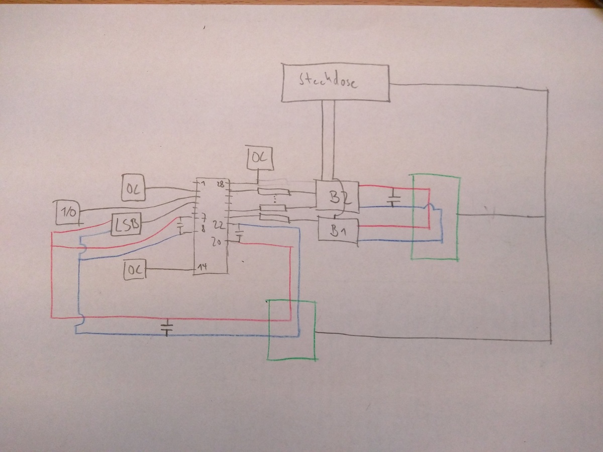

Ein ordentlich gezeichneter Schaltplan gehört immer dazu, wenn man
Fragen zu einer Schaltung hat. Denn das ist die Sprache der Elektronik.
Anbei eine laienhafte Skizze: OC = Optokoppler LSB = Lichsensorboard Bx = Relaisboard 1/0 = Taster Grün ist Spannungsquelle
Alle GND Leitungen müssen sternförmig auf einen Punkt zusammen laufen. An den Reset Eingang des µC gehört ein R/C Glied.
Hallo Michael, danke für deine Antwort: - kannst du mir Relaisboards die der SELV entsprechen empfehlen? - die Verdrahtung ist sehr schlecht, ich weiss. wie kann ich das vermeiden? - auf meiner Boardunterseite ist die Masse einigermassen sternförmig - die Elkos werde ich wieder entfernen, da sie keinen Unterschied machen
> auf meiner Boardunterseite ist die Masse einigermassen sternförmig Es geht auch um die ganzen Kabel! > kannst du mir Relaisboards die der SELV entsprechen empfehlen? Einzelne Finder Relais mit Sockel auf Hutschiene. So macht man das: http://www.weimars.net/wp-content/uploads/2014/07/IMG_20140716_210519-624x351.jpg
Hallo Stefan, ja genau das habe ich gemacht. - welche Grösse wäre hier angebracht? - einen schematischen Schaltplan habe ich bereits erstellt.

Danke für den Hinweis, ich werde einen 10k Pull-Up Widerstand probieren.

Das RC-Glied hat mein Problem gelöst (10k/100n). - so wie ich das verstehe benötigt man dieses nur bei stark gestörter Schaltung so wie meiner? - es kann auf den Kondensator verzichtet werden? Ich hoffe ich nerve nicht :)
Stefan U. schrieb: >> welche Grösse wäre hier angebracht? > Von was? Vermutlich der Kondensator... Stefan U. schrieb: >> 1000uF im Steuerkreis und 2200uF für den Relaiskartenkreis > > Du denkst wohl: Viel hilft viel. Achim schrieb: > - einen schematischen Schaltplan habe ich bereits erstellt. Ein detaillierter wäre besser und hilfreicher. Aber, wie schon geschrieben solltest Du den Aufbau überarbeiten. Michael B. schrieb: > Deine Verdrahtung ist unter aller Sau. Die langen Leitungen, auch zum > Elko, der fehlende Massesternpunkt und nicht-verdrillte Kabel sind gar > kein Wunder wenn es dann gestört ist... Ich würde auch die vielen Leitungen entfernen die mit einem offenen Ende in der Luft hängen.

Achim schrieb: > Hallo Jörg, > >> Ich würde auch die vielen Leitungen entfernen die mit einem offenen Ende in >> der Luft hängen. > > Die offenen Leitungen waren zur Programmierung gedacht, gibt es da einen > besseren Weg? > > Ich bin um jeden Ratschlag sehr dankbar. Nun, zumindest würde ich die Leitungen nach der Programmierung und für den Test entfernen. Offene Leitungen können wie Antennen wirken und, neben vielen anderen Umständen, Störungen verursachen. Einige User haben deinen Aufbau insgesamt kritisiert. Da machen die nicht um dich zu ärgern;-) > Da das mein allererster Versuch ist wollte ich wenig Geld investieren > und benutze den USBASP. Na ja, so teuer ist das Zeug ja nicht. Du ersparst dir aber unter Umständen eine stundenlange Fehlersuche. Fehler die nicht mal in der Schaltung liegen, sondern auch Aufbau.

> so wie ich das verstehe benötigt man dieses nur bei stark > gestörter Schaltung so wie meiner? Der Reset Pin soll immer beschaltet werden, weil offene Pins für Radiowellen empfänglich sind. Der Reset Pin hat zwar intern einen Pull-Up Widerstand, der ist aber sehr schwach und außerdem reagiert der Reset Eingang schon bei einem schwachen Signal. Wenn du den Pin gar nicht brauchst, kannst du ihn auch mit VCC verbinden, aber dadurch würdest du die ISP Schnittstelle unbrauchbar machen. > es kann auf den Kondensator verzichtet werden? Welchen? Lerne mal vollständge Sätze zu schreiben und beantworte Rückfragen bezüglich halber Sätze! > Die offenen Leitungen waren zur Programmierung gedacht, gibt es da > einen besseren Weg? Ein ISP Stecker gehört direkt neben den µC auf die Platine, so dass man keine langen offenen Leitungen hat, wenn der Programmer abgezogen wird. Offene Leitungen sind Antennen!
