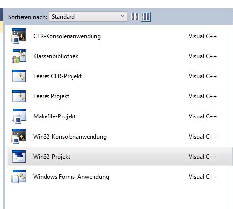

von skorpionx (Gast)
Beim Auswahl habe ich Windows Forms-Anwendung gewählt.
von Dr. Sommer (Gast)
Ah, endlich wissen wir es. Das legt ein C++/CLI Projekt an. C++/CLI mit
Win Forms ist eine ist eine veraltete Technologie, die von aktuellen
Visual Studio Versionen gar nicht mehr unterstützt wird. Ist also nicht
sehr zu empfehlen.

von Reinhard (gotbread)
Und da ist auch schon der Fehler.
Du willst "Win32-Projekt" auswählen. Da du das ganze in
gutem alten C machen willst, so würde das aussehen:
