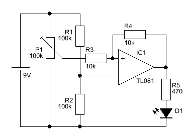

Hallo Ich versuche gerade die Hysterese des Komparators zu verstehen, warum dafür die Rückführung benötigt wird und wieso man den Spannungsteiler benötigt. Angenommen ich habe die obige Schaltung. Dann ist Uref=4.5V Ue = 4.5V, wenn Poti bei 50% Dann würde der Komparator schalten, jedoch würden Störungen bzw. Rauschen zu heftigen Einfluss auf die Schaltung haben. Jetzt baut man R3 und R4 rein. Angenommen R3=R4=10k wie im Bild. Das würde dann bedeuten, dass der Komparator schaltet, sobald U_poti+UR3 > Uref = 4.5V ist OPV Betrieb +5V/GND also ein wenig mathematisch x + (Ua-x)*R3/(R3+R4) --> Anfangs, weil der Potentiometer auch unterhalb der Referenzspannung 4.5V ist, ist Ua=0V Mit der obigen Variante mit den 10k-Widerständen ist meine Hysterese ziemlich schlecht und ich muss bis zum Anschlag drehen, dass überhaupt was passiert, sprich 0V bzw. 9V am Poti. Laut Gleichung wäre das anfangs 9V am Poti, damit ein Kippen von 0V auf 5V. x-x*0,5=4,5V x=9V Umgekehrt muss ich bei Ua=5V beim Poti eine Spannung von < 4V einstellen, damit ich wieder auf Ua=0V kippe.. Bei einem Widerstand von R3 wäre das mittels der obigen Gleichung für Ua=0V x=5.45V und für Ua=5V --> x=2.15V Liege ich da richtig mit meiner Herleitung und dem Verständnis der Schaltung?? Was ist, wenn ich die Hysterese genau vorgeben möchte? Aus dem Hysteresebild, die ich so im Netz finde, schaltet der Komparator bei Uref=4.5V später ein und früher aus, sprich zB bei Upoti=5V ein, und Upoti=4V aus. Ich wäre um Hilfe sehr dankbar
mauri schrieb: > Bei einem Widerstand von R3 wäre das mittels der obigen Gleichung für > Ua=0V > x=5.45V > und für Ua=5V --> x=2.15V hier ist R3=47k gemeint und x = Upoti
mauri schrieb: > für Ua=0V Da musst du das Datenblatt aber nochmal ganz genau anschauen. Denn der TL081 kommt am Ausgang nicht mal in die Nähe der "Rails" (= Versorgungsspannungen +Ub und -Ub). Du brauchst für den praktischen Aufbau der Schaltung einen Rail-to-Rail Opamp. > Mit der obigen Variante mit den 10k-Widerständen ist meine Hysterese > ziemlich schlecht Die "Hysteresewiderstäde" R3 und R4 sind für eine praktische Anwendung verglichen mit dem P1 viel, viel zu niederohmig. Und auch der Mitkopplungswiderstand R4 muss für eine sinnvolle Anwendung deutlich hochohmiger sein als der R3. > Ich wäre um Hilfe sehr dankbar Ich würde das in LT-Spice simulieren...
Kuckst du hier. https://de.wikipedia.org/wiki/Schmitt-Trigger Sogar mit Formeln. Zu deiner Schaltung: Die 10K am OP belasten den Spannungsteiler (Poti) recht stark Besser Poti 10k und Widerstände am OP 100k oder noch größer.
Hallo, ohne Mathematik: Du hast Dir das Datenblatt des TL081 mal angeschaut? Du bist mit allen Werten außerhalb seines Arbeitsbereiches. Betriebsspannung zu klein, Gleichtakt-Eingangsspannung zu groß. Unabhängig davon: für die Hysterese ist eine Verschiebung am +Eingang um wenige Millivolt nötig, wenn der Ausgang umschaltet. Der Rückführungswiderstand ist ohne Rechnerei viel zu klein, R3 und R4 liegen schließlich auch parallel zum jeweiligen Poti-Teil, entweder gegen 5V oder gegen GND. Gruß aus Berlin Michael

Günter Lenz schrieb: > R3 R4 bilden einen Spannungsteiler. Allerdings spuckt P1 da auch noch mit rein. Also als erstes: Richtig dimensionieren.

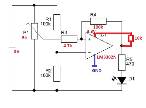

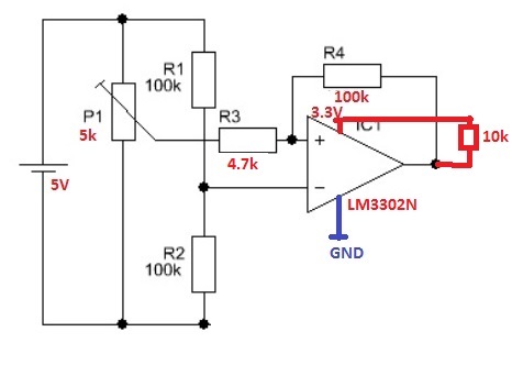

Hallo Ich habe mal die Schaltung so wie im Bild aufgebaut mit einem LM3302N. Irgendwie schaltet da nichts. Ich habe keine Ahnung warum? Die Betriebsspannung darf doch zwischen 2 und 28V liegen? Worauf muss ich da noch achten?
mauri schrieb: > Irgendwie schaltet da nichts. > Ich habe keine Ahnung warum? Höchst wahrscheinlich, weil Dein Komparator (ich schaue jetzt nicht ins Datenblatt) einen Open-Source- oder Open-Kollektor Ausgang hat. Ohne Pullupwiderstand ist am Ausgang entweder L oder High-Impedanz.
Nein der TLxxx hat einen normalen Gegentaktausgang. Die 10k sind etwas viel, die 100k stimmen eher. Damit bekommt man eine Hysterese von etwa einem Fünftel der Betriebsspannung des OP. Immer noch sehr hoch.

Hallo Ich habe die Werte jetzt angepasst und einen Pull-up Widerstand hinzugefügt. Es ist nämlich ein Open-Collector. Funktioniert aber immer noch nicht.. ?? Weiss vllt. noch jemand, woran es liegen könnte?
mauri schrieb: > Hallo > > Ich habe die Werte jetzt angepasst und einen Pull-up Widerstand > hinzugefügt. > Es ist nämlich ein Open-Collector. > Funktioniert aber immer noch nicht.. ?? > > Weiss vllt. noch jemand, woran es liegen könnte? Ich glaube, der 10k Widerstand muss eher dort sein, wo die Diode ist. Also Diode mit Vorwiderstand oben und 10k unten..
sebiseb schrieb: > Ich glaube, der 10k Widerstand muss eher dort sein, wo die Diode ist. > Also Diode mit Vorwiderstand oben und 10k unten.. Wenn man die LED mit vorwiderstand anstelle des Pullups setzt, leuchtet die LED, allerdings bei L statt bei H. Der 10k Widerstand wäre in dem Falle überflüssig.
mauri schrieb: > Es ist nämlich ein Open-Collector. > Funktioniert aber immer noch nicht.. ?? > Weiss vllt. noch jemand, woran es liegen könnte? An einer ungünstigen Bauteilauswahl (ein 10k widerstand kann keinen ausgang "nach oben ziehen", wenn von dort ein 470 Ohm Widerstand über eine LED nach GND geht). Also ungünstige Bauteilauswahl beginnend beim Verstärker. > Funktioniert aber immer noch nicht.. ?? Miss mal nach, was du da wo für Pegel anliegen hast...
Lothar M. schrieb: > mauri schrieb: >> Es ist nämlich ein Open-Collector. >> Funktioniert aber immer noch nicht.. ?? >> Weiss vllt. noch jemand, woran es liegen könnte? > An einer ungünstigen Bauteilauswahl (ein 10k widerstand kann keinen > ausgang "nach oben ziehen", wenn von dort ein 470 Ohm Widerstand über > eine LED nach GND geht). > Also ungünstige Bauteilauswahl beginnend beim Verstärker. > >> Funktioniert aber immer noch nicht.. ?? > Miss mal nach, was du da wo für Pegel anliegen hast... Ich habe die blöde LED jetzt einfach mal weggelassen, so wie im Bild. Es tut ja immer noch nicht? Bin ich jetzt wirklich so blöd, ich habe schon andere Dinge hergebracht, von denen ich anfangs auch noch keine Ahnung hatte?.. Was fehlt denn noch? Jetzt sollte es eigentlich funktionieren. Die Spannung am Ausgang des Komparators ist 0V. Es schaltet ja nicht.. Auch wenn ich mit dem Poti auf das Maximum gehe.

mauri schrieb: > Habe ich das jetzt falsch verstanden? Vermutlich. Aber da wir Deinen Aufbau nicht kennen, wissen wir auch nicht, wo Dein Fehler liegt. Arbeitest Du womöglich mit einem Steckbrett?
Womit mißt Du eigentlich? Wenn jetzt keine LED mehr im Aufbau ist, wer oder was sagt Dir, dass es schaltet oder auch nicht? Vorschlag: nimm einmal den Rückkoppelwiderstand R4 heraus und schau, was dann passiert. Sollte es dann klappen, dann füge einen R4 wieder ein, der möglichst groß ist (wesentlich größer als 100k) und schau, ob es nun geht.
Harald W. schrieb: > mauri schrieb: > >> Habe ich das jetzt falsch verstanden? > > Vermutlich. Aber da wir Deinen Aufbau nicht kennen, > wissen wir auch nicht, wo Dein Fehler liegt. Arbeitest > Du womöglich mit einem Steckbrett? Ja ich arbeite mit einem Steckbrett. Hat es damit zu tun, warum es bei 2V nicht geht oder bzw. <3.6V? M.A. S. schrieb: > Womit mißt Du eigentlich? > Wenn jetzt keine LED mehr im Aufbau ist, wer oder was sagt Dir, dass es > schaltet oder auch nicht? > > Vorschlag: nimm einmal den Rückkoppelwiderstand R4 heraus und schau, was > dann passiert. > Sollte es dann klappen, dann füge einen R4 wieder ein, der möglichst > groß ist (wesentlich größer als 100k) und schau, ob es nun geht. Es geht ja jetzt, aber nur mit 3.6V und nicht mit 3.3V? Das ist jetzt mein neues Problem? :( Ich messe den Ausgang und die Spannung am Poti mit dem Oszi. Bei der Konstellation schaltet er bei einem Poti Wert 2.65V ein und 2.45V aus.
mauri schrieb: > Ja ich arbeite mit einem Steckbrett. > Hat es damit zu tun, warum es bei 2V nicht geht oder bzw. <3.6V? Nein, sondern eher damit, das Dein gezeichneter Schaltplan nicht mit Deinem Aufbau übereinstimmt.

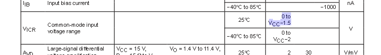

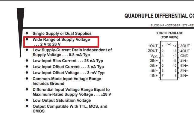

mauri schrieb: > Aber andersrum, es funktioniert jetzt, aber nur mit 3.6V, mit 3.3V > nicht. Im Datenblatt steht aber, dass eine Versorgungsspannung von 2 bis > 28V erlaubt ist?? Das Datenblatt hat mehr als 2 Zeilen... > Habe ich das jetzt falsch verstanden? Du musst mit allen Betriebsparametern (auch denen von den nächsten Seiten) im erlaubten Bereich sein, dass die Schaltung fehlerfrei funktioniert. Ich vermute, du kommst da spätestens mit dem Gleichtakteingangsspannungsbreich Probleme. Ein überaus beliebter Anfängerfehler. Wie ich schon sagte: nimm einem Opamp mit Rail-to-Rail an den Ein- und Ausgängen. Lerne damit und wenn das klappt, dann kannst du dich mal in tiefere Gewässer wagen.
mauri schrieb: > Es geht ja jetzt, aber nur mit 3.6V und nicht mit 3.3V? > Das ist jetzt mein neues Problem? :( Wenn deine Schaltung stimmt, dann hast du 2,5V am (-) Eingang. Das ist zu viel für den LM3302: Vicr = Common-mode input voltage range: 0 to Vcc-1,5V @25°C

Lothar M. schrieb: > mauri schrieb: >> Aber andersrum, es funktioniert jetzt, aber nur mit 3.6V, mit 3.3V >> nicht. Im Datenblatt steht aber, dass eine Versorgungsspannung von 2 bis >> 28V erlaubt ist?? > Das Datenblatt hat mehr als 2 Zeilen... > >> Habe ich das jetzt falsch verstanden? > Du musst mit allen Betriebsparametern (auch denen von den nächsten > Seiten) im erlaubten Bereich sein, dass die Schaltung fehlerfrei > funktioniert. Ich vermute, du kommst da spätestens mit dem > Gleichtakteingangsspannungsbreich Probleme. Ein überaus beliebter > Anfängerfehler. > > Wie ich schon sagte: nimm einem Opamp mit Rail-to-Rail an den Ein- und > Ausgängen. Lerne damit und wenn das klappt, dann kannst du dich mal in > tiefere Gewässer wagen. Ja top, das ist es gewesen ;) Ich weiss, aber ich habe nur diese Komparatoren hier liegen und wenn ich neu bestellen möchte, muss ich hier immer eine gewaltige Liste haben, damit sich die Versandkosten rentabel machen. Ansonsten fressen sie mich auf.. Dietrich L. schrieb: > mauri schrieb: >> Es geht ja jetzt, aber nur mit 3.6V und nicht mit 3.3V? >> Das ist jetzt mein neues Problem? :( > > Wenn deine Schaltung stimmt, dann hast du 2,5V am (-) Eingang. Das ist > zu viel für den LM3302: > Vicr = Common-mode input voltage range: 0 to Vcc-1,5V @25°C Danke auch dafür Problem gelöst ;)

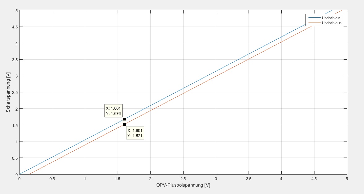

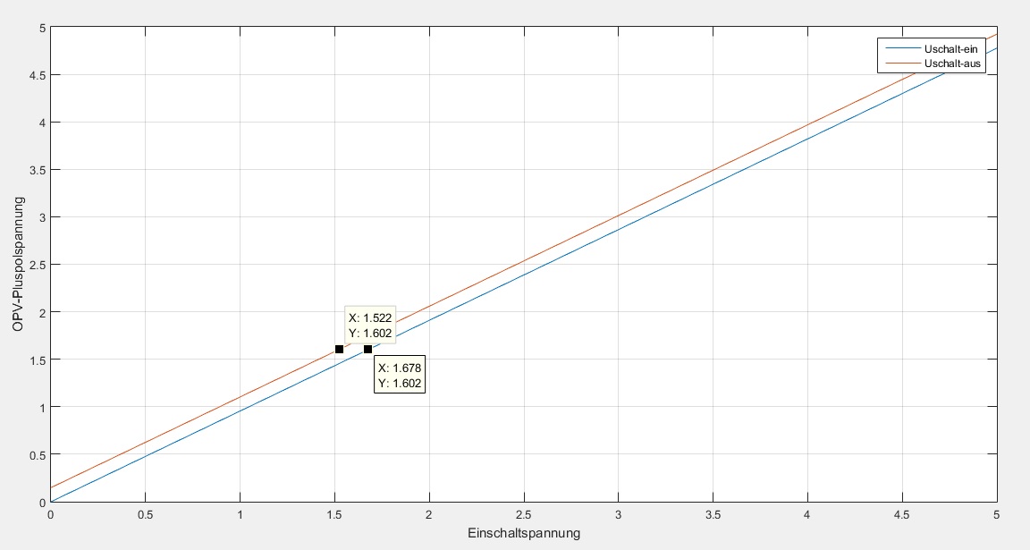

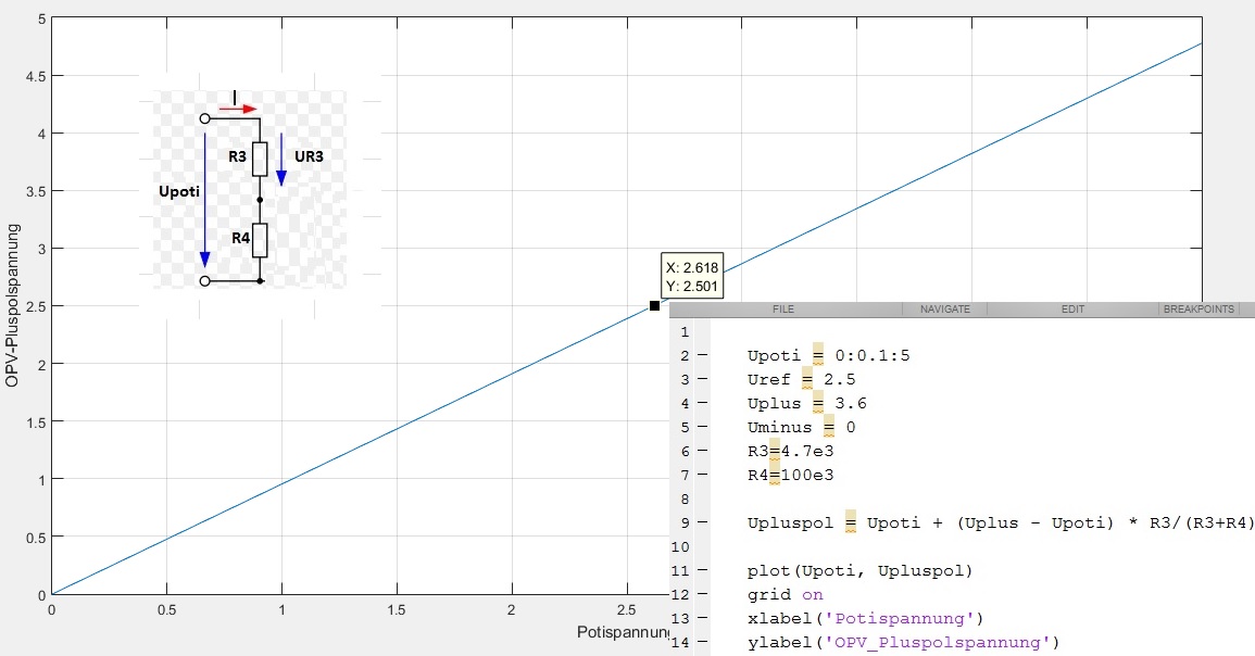

2 kleine Fragen noch. Wie genau ist es jetzt mit der Rechnung und der Hysterese? Zum Beispiel habe ich jetzt die Schaltpunkte laut Bild oben rechnerisch ermittelt. Tatsächlich liege ich aber etwas daneben. Sprich er schaltet, wenn ich den Punkt am Pluseingang messe zwar ziemlich genau bei 1.6V springt aber 1.8V und bleibt dort. Beim Ausschalten dann schaltet er wieder bei 1.6V, springt aber sofort auf 1.4V. 1. Warum das Springen? Wieso kommt das überhaupt zustande? 2. Wie genau darf ich das jetzt mit der Rechnung und Praxis nehmen. Angenommen ich möchte eine bestimmte Hysterese haben, am Ende ist sie aber in meinem Fall um 0.1V daneben. Ist das normal? Was ist, wenn man sie genau einhalten möchte und in der Serie ist. Kann man ja nicht jede PCB einzeln einstellen..!
Hallo Mauri! Komparatoren sind Zirkuspferde, temparementgeladen, weil sehr schnell und Verstärkung theoretisch fast unentlich, schlechter zu berrschen. In den Anfängen mit V < 20 kein Problem, wobei der TL081 ja noch universell ist. Es ist nützlich Betrachtungen und Messungen zur Übertragungs- Kennlinie von Verstärkern zu machen, vielleicht mit 2 Transistoren - Stromtrigger probieren ,mit aktiven Gattern dergleichen und mit der Krönung dem OPV und im speziellen mit Komparatoren. Die analoge Technik verwendete sehr früh die Techniken der Gegenkopplung und auch der Mitkopplung - universelle Prinzipien der Natur. Wenn man den invertierenden Verst. rückkoppelt sinkt V ,die Kennlinie wird flacher. Wenn man nichtinvertierenden Verstärker rückkoppelt wird V größer d.h. die Übertragungskennlinie wird steiler , der Aussteuerungsbereich kleiner und die Übersteuerung also kurz unter der Betriebsspannung ein qasi binäres Verhalten erreicht. In unserem Fall mit Rk 10 Kiloohm wird die Schaltung praktisch zum RS-FF. Schwache hochohmige Rückführung , maßvoll im Megohmbereich oder so , kann die Hysterese gut beherrschbar machen. Erkenntnisse kommen durch eigenes Tun. Ich würde erstmal eine OPV -schaltung durch Standard-Gegenkopplung und Frequenzgang beschneidung langsamer und gutmütiger machen und dann spielend mich an das Ziel frickeln. Die genaue Festlegung der endgültigen Daten kann nur im Versuch gesichert werden. Applikationshinweise und Fachliteratur nutzen.
mauri schrieb: > Tatsächlich liege ich aber etwas daneben. > Sprich er schaltet, wenn ich den Punkt am Pluseingang messe zwar > ziemlich genau bei 1.6V springt aber 1.8V und bleibt dort. > > Beim Ausschalten dann schaltet er wieder bei 1.6V, springt aber sofort > auf 1.4V. > > 1. Warum das Springen? Wieso kommt das überhaupt zustande? Genau das ist die Hysterese! Wenn die Spannung am (+)-Eingang den Vergleichswert 1,6V unterschreitet, geht der Ausgang auf (ca.) 0V und zieht den (+)-Eingang über R4 weiter runter. Zum Zurückschalten musst du den (+)-Eingang wieder über 1,6V bringen, dann schaltet der Ausgang auf hochohmig, und der (+)-Eingang wird über 10kΩ Pull-Up und R4 wieder weiter rauf gezogen. Das ist ja der Sinn der Schaltung, eine Mitkoppplung! Damit wird die Schaltung bistabil, kann also nur 2 Zustände einnehmen.

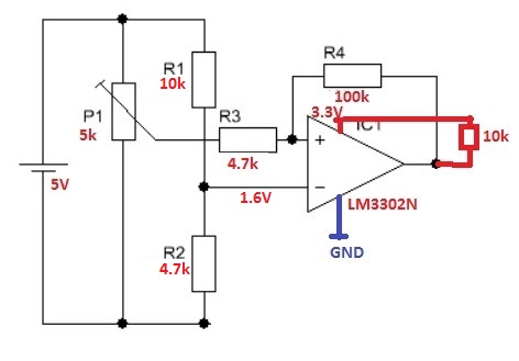

Ich muss da nochmals nachhaken. Es sieht jetzt mehr aus als es ist, denn meine Fragen stehen eigentlich ganz unten, der Rest ist nur Erklärung, wie ich es machen würde. Ich habe vorher ja die beiden Widerstände als bekannt angenommen und daraus einfach den Rest hergeleitet. Das war der einfachere Weg. Wenn ich jetzt die Widerstände berechnen möchte, kann ich ja einen zumindest frei wählen. Da R4 ziemlich hochohmig sein muss (Rückführung), könnte ich diesen von 100k bis 1MOhm wählen. Dann bleibt R3 zu berechnen. Jetzt fängt das Problem da schon an für mich. Wie rechne ich diesen Widerstand? Die Rechnung wird ja ziemlich aufwändig. folgende Daten sind gegeben: Ub_p = 3.3V ..... Betriebsspannung positiv Ub_n = 0V ..... Betriebsspannung negativ Uref=U+=1.6V Uhysterese=0.1V (gewünscht) Uschalt_ein=Uref+Uhysterese Uschalt_aus=Uref-Uhysterese Ich habe ja 2 Gleichungen aufgrund zweier Betriebsspannungen: Uschalt_ein = Upoti + (Ub_n-Upoti)*R3/(R3+R4) Uschalt_aus = Upoti + (Ub_p-Upoti)*R3/(R3+R4) Ich hätte jetzt aus der ersten Gleichung für Uschalt_ein mit Ub_n=0V, Upoti herausgeformt und diese Spannung dann in Uschalt_aus eingesetzt und R3 berechnet. Macht man es so oder gibt es da eine einfachere Lösung? Upoti in
