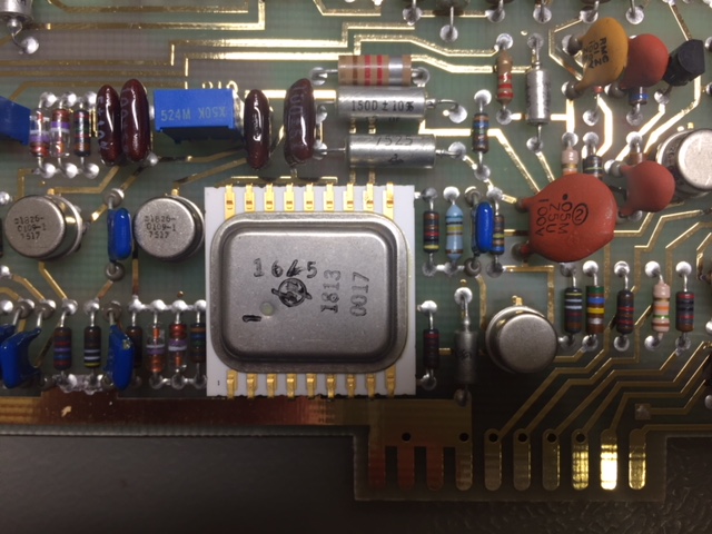

ich bin auf der Suche nach einem HP Hybrid 1813-0017 (logarithmischer
Verstärkerbaustein). Dieser ist mindestens in folgenden Geräten von HP
verbaut:

Hi Engelbert
zwar habe ich viele HP Ersatzteile, so einen Hybrid aber nicht. Dürfte
man dennoch fragen, wieso du denkst, er sei in deinem Device defekt?
allenfalls könnte der Fehler ja woanders sitzen. Ich hatte hier auch mal
einen NWA, wo alles zunächst darauf hin deutete, dass der Sampler
grilliert ist. War aber nicht der Fall, der Fehler sass woanders (und
das war dann reparierbar :-)).
In welchem Instrument sitzt der Hybrid bei dir?

von Engelbert S. (engelbert)
Tobias P. schrieb:
> Dürfte
Gemessen und anschließender Kreuztausch mit einem funktionierenden
Zweitgerät. Der Verstärker gibt immer 50 dB zu wenig aus.
Hallo Raymond,
willkommen im Forum und vielen Dank für dein Angebot. Ich habe
zwischenzeitlich einen günstigen und defekten HP 3581 bekommen. Daraus
habe ich dann den Log-Amplifier entnommen und in den Spektrum Analyzer
verpflanzt.
Grüße Engelbert
