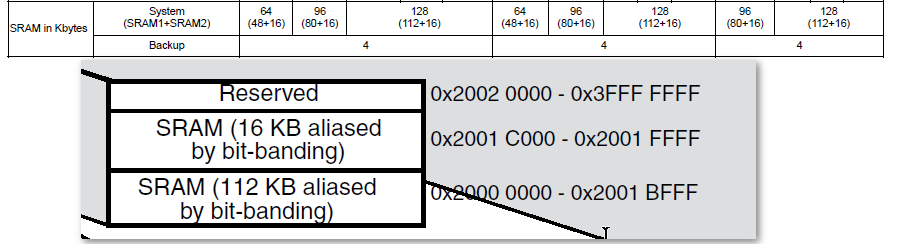

mir ist schon vor längerer Zeit im Speicher-Mapping der STMs die Lücke
zwischen den RAM Bereichen aufgefallen.
Da ich meine Linkerscripte etc. immer selbst schreibe, halte ich mich
strikt an die Vorgaben im Datenblatt.
Angehängt ist das Memory-layout eines STM32F205. Der Ram besteht aus
zwei Teilen: Einem oberen, der immer 16KB groß ist und dem unteren, der
je nach Controller unterschiedlich groß ist. Bei Controllern mit
kleinerem RAM, ergibt sich dazwischen eine Lücke.
STM bestätigt dies:
Accessing the gap is like accessing any other gap in the memory map. You may end up within a hardfault, or may access location you may not have intended to. You should not access gaps in the memory map in the first place.
Einem Kollegen ist allerdings aufgefallen, dass bei jedem uC der
komplette, voll ausgestattete RAM nutzbar ist. Ansich kein Problem. STM
setzt wohl bei der Produktion keine Fuses, mit denen der Adressdekoder
den Bereich ausgraut.
Wie STM korrekt sagt, sollte der Bereich nicht benutzt werden, da er im
Datenblatt nicht spezifiziert ist.
Doch genau DAS machen die Linkerskripte von CubeMX und auch von anderen
Anbietern. Der gesamte Speicher der Controller wird an einem Stück
definiert. Dies funktioniert nur, weil die Controller, entgegen ihrer
Spezifikation, diese RAM-Bereiche tatsächlich besitzen.
Auf die Frage, ob der RAM da wirklich funktioniert, sagt STM:
You are using it on your own risk as these areas are not production tested and we can not guarantee functionality of these regions. We could also disable these regions completely on future device revisions.
We may re-layout the chip or alter it in any way whenever it will become necessary.
Auf die Tatsache, dass ihre Code-Generatoren, die - leider - weit
verbreitet sind, den RAM falsch anlegen; in einen Bereich, den sie
selbst als untested bezeichnen:
CubeMx seems to be wrong with its linker scripts, thank you for reporting this issue, we have not noticed it. I will forward the issue report to the appropriate team that will fix it in the future revision of CubeMx tool.
> Anbietern.
GNU LD aus den Binutils kann nicht vernünftig mit Gaps im RAM umgehen.
Wenn man so eine Konfiguraton z.B. im LPC1768 von NXP hat, wird das ein
Riesenaufwand mit vielen __attribute__((section())) im Source. BTDT.

von 43222342 (Gast)
viel krasser ist das bei dem F4  F7  h7
diese haben DTCM RAM , SRAM ( 2 blöcke ) und ITCM RAM
Das cube linkerfile geht einfach ab 0x20000000 los
aber im DTCM gehen keine buffer für DMA ...
im SRAM 2 nur bestimmte ...
und schräg sind dann die performanceunterschiede wenn daten vom DTCM mal
vom DTCM oder SRAM kommen ...
oder der STACK im SRAM liegt .. aber dann langsam ist.
im DTCM ist das schnell , liegt aber mittem im adressbereich ...
