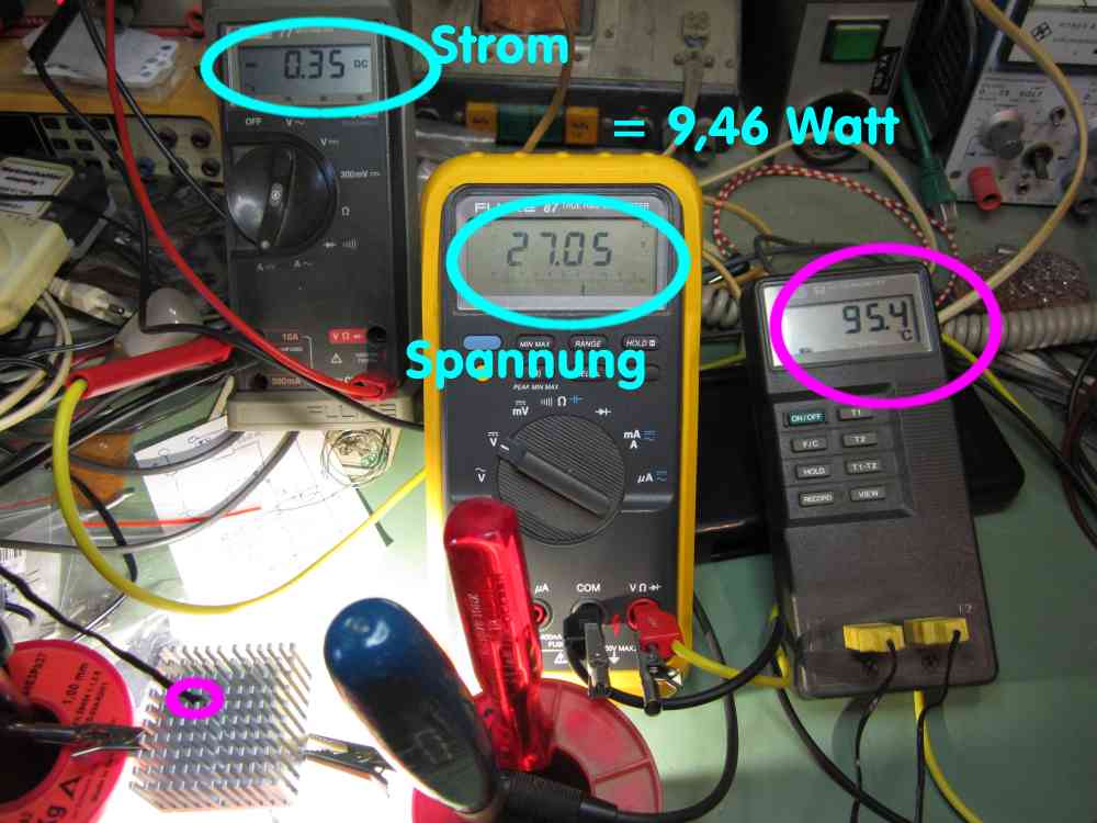

von Manfred (Gast)
Danny J. schrieb:
> Blöd ist nur, das ich eher auf 500mA oder 700mA tendiert hätte.
Kasperletheater life! Wenn die 10W machen sollen, setze die auf einen
ordentlichen Kühlkörper und fahre 10 Watt durch, egal, welche Spannung
sich dabei ergibt. Wenn die nach einer Stunde abkackt, stelle über
Amazon eine Reklamation ein mit Geld zurück.
Mein KK im Anhang (aus einem alten PC) hat bei 9,5 Watt 95°C erreicht,
für ein langes Leben der LED zu hoch.

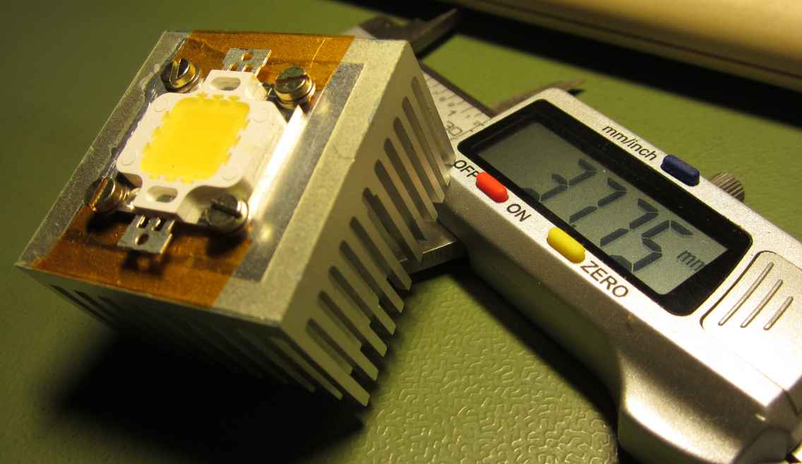

von Jörg R. (solar77)
Manfred schrieb:
Hast Du die Led auf einer Glimmerscheibe montiert? Wenn ja, weshalb?
Oder ist die Scheibe anstelle von Wärmeleitpaste?

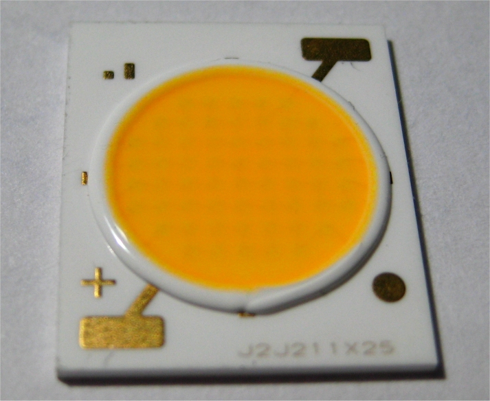

von J. S. (pbr85)
Vergiss diese LEDs ganz einfach. Erfahrungsgemäß halten solche Noname
China-COBs vielleicht 50% der angegebenen Leistung aus und das bei
bester Kühlung. 10W pro LED kannst du dauerhaft einfach vergessen.
Dazu kommt, dass sie selbst wenn die Lumenmenge stimmt, keinen
sonderlich guten Wirkungsgrad haben mit ~100lm/W. Heutzutage werden von
den besten erhältlichen LEDs 200lm/W erreicht und das bei einem Spektrum
mit 80er Farbwiedergabe. Diese haben wenn es hochkommt wohl eine
Farbwiedergabe von 70er oder eher 65. Damit willst du dein Aquarium
nicht wirklich beleuchten.
Hol dir doch lieber COBs von Markenherstellern wie Cree, Nichia, Citizen
Opto, Prolight Opto etc. Speziell der letzte Hersteller ist echt
empfehlenswert. Für etwa 2€ das Stück erhältst du die PROLIGHT OPTO
PACE-28FWL-BC4P mit bis zu 28W, wobei sie 147lm/W bei 360mA erreicht.Die
PACK-35FWL-BC5N für etwa 3 € erreicht als neueres Modell 187lm/W bei
~10W. Ich habe die 28W-Version die für maximal 720mA ausgelegt ist durch
Dusseligkeit einmal etwa 30 Sekunden lang mit 2A bestromt, was die LED
ohne Probleme überstanden hat. Sonst hat auch Nichia preiswerte COBs mit
>90er und >95er Farbwiedergabe und Lichtausbeuten weit über 100lm/W. Auf
dem Foto ist die Nichia NCFL060B-V1 mit 5000K und >90 CRI.

Meine 10W, auch ohne genaue Angaben vom Chinesen, sind anders geschaltet
- ich hänge den Testaufbau mal als Bild an. Der Kühlkörper liegt unten
links offen auf zwei großen Lötzinnrollen, der K-Fühler ist markiert.
> Ist es nicht etwas komisch das bei 12V gerade mal 300mA fließen ?
Wenn Du keinen Fehler im Aufbau hast, ist das wirklich ungewöhnlich. Im
Testaufbau würde ich die Spannung soweit erhöhen, bis ich die gewünschte
Leistung bekomme. Wenn das Ding dabei abkackt, lohnt es nicht, eine
reale Verwendung aufzubauen.

Hier eine selbergebastelte LED-Lampe mit Cree-LEDs. 10 Watt. Kann ich
noch anfassen, wenn sie heiß ist.

Du bist bei deinem Testaufbau ja auch schon bei 27V.
Ich glaube ich habe einen Fehler gemacht, denn ich habe nur nach den mA
geschaut, aber nicht das gesamte beachtet.
Der Strom liegt bei deiner LED ja auch nur bei 350mA, so kommst du auf
deine 9,5W.
Das teste ich gleich noch mal...
EDIT:
Beachtet habe ich es so zwar nicht, aber das ändert trotzdem nichts.
Bei 300mA liegt die Spannung bei 12V. Danach wird es nicht mehr heller
und ab 450mA wird es leicht grünlich.

Deshalb sagte ich aber auch "sind anders geschaltet".
Bei meinen ist klar, dass dort 9 LED-Chips in Reihe geschaltet sind, da
wäre die typische Angabe 27..30 Volt. Bis etwa 20 Volt glimmt da
garnichts.
Bei Deinen gingen wir davon aus, dass dort je drei LEDs in Serie sind,
auch das wäre marktüblich. Ich habe kleinere LEDs 3 Watt im Einsatz, da
sind drei in Reihe und davon drei Gruppen parallel drin - die laufen um
9..10 Volt.
Man muß sich also auf die Angabe des Anbieters verlassen, wie der
Hersteller das für sinnvoll hielt. Wenn Du bei 12 Volt den Nennstrom
nicht eingespeist bekommst, müssten es sogar vier in Reihe sein, sowas
ist mir noch nicht begegnet, aber, wer weiß, was da so alles am Markt
ist.
