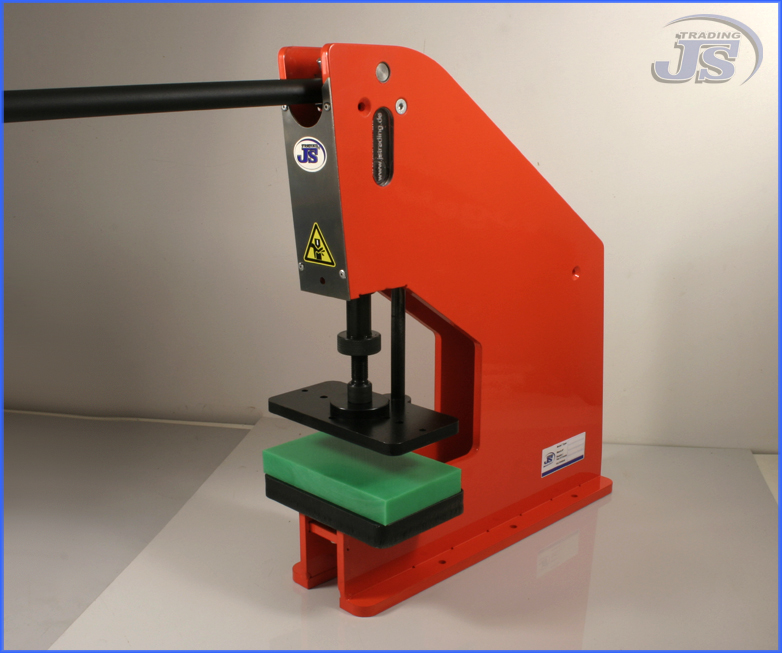

Das Dynamoblech ist ja sehr dünn (0,2mm - 0,35mm würde ich nehmen).
Könnte man dann es nicht selbst stanzen mit einer Stanzvorrichtung? Also
mit so etwas wie im Anhang, nur das man sich selbst den Stempel fräst.
Wir reden ja von Statoren bis 50mm Durchmesser, keine riesigen
Motoren...

Nur als Beispiel:
http://www.bing.com/images/search?view=detailV2&ccid=bZrPI7kP&id=24F877A42C44FAE6395527BDA5F5690A14886E0F&thid=OIP.bZrPI7kPY1X4dPF1ZGIIowHaFj&q=Dynamoblech+kennlinie&simid=608041124982099506&selectedIndex=15&ajaxhist=0
Stell Dir das bitte mit den Stanz-Werkzeugen nicht so einfach vor.
Das sind Präzisionswerkzeuge!
Eben, damit gratfrei gestanzt werden kann.
Vorfräsen kannst Du da nur eingeschränkt.
Idealer Schnittstahl dafür ist 1.2379
https://www.stauberstahl.com/werkstoffe/12379-werkstoff-datenblatt/
Das sind auch meistens zusammengesetzte Werkzeuge mit vielen
Einzel-Schnittstempeln, die nach dem Härten (auf ca. 60 bis 62 HRC)
geschliffen werden.
Inzwischen kann man das auch erodieren.
Kostet bei entspr. Präzision auch entspr.
Wenn Du Dir im Bild mal die Schnittlinie nur vom Rotor ansiehst, kannst
Du das dann bei Deinem evtl. Vorhaben ausrechnen, was Du an Preßkraft
zum Stanzen brauchst.
Das wird meistens unterschätzt.
Ganz schnell kann man dabei im zweistelligen t-Bereich landen. ;)
