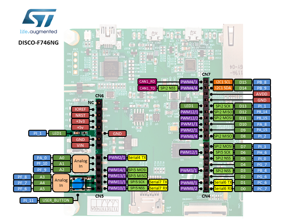

dann schau dir mal das STM3232F746G-DISCOVERY genau an.
Das ist ja so was von Arduino Shield kompatibel.
Und die PINs sind alle frei verfügbar.
