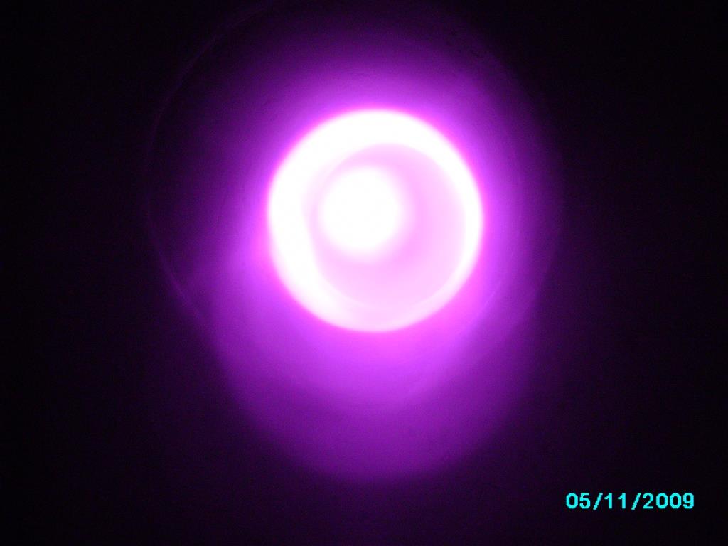

Patrick R. schrieb: > geprüft mit > Digitalkamera Deine fertige Schaltung sollte ungefähr diese Helligkeit erreichen (abfotografiert mit einer PENTAX Digitalkamera).

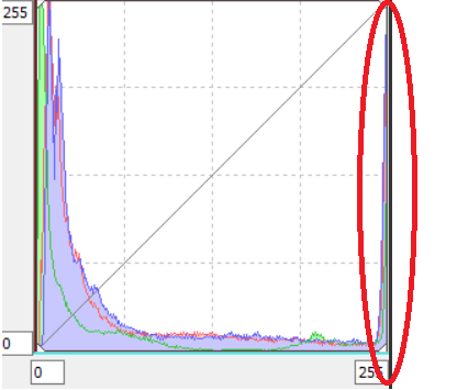

Konstantin schrieb: > Deine fertige Schaltung sollte ungefähr diese Helligkeit erreichen > (abfotografiert mit einer PENTAX Digitalkamera). Du bist mir vielleicht ein Messtechniker. :-( Wie willst du aus dieser hoffnungslos ausgebrannten Aufnahme eine Helligkeitsinformation ableiten?
Wolfgang schrieb: > Du bist mir vielleicht ein Messtechniker Ich bin kein Messtechniker, ich arbeite im Lager bei REWE. Elektronik ist nur mein Hobby. Aber Du könntest mal ein paar Zahlen an Dein Diagramm malen. Außerdem dient mein Foto nur zur Helligkeitsorientierung.
Ohne Bezugspunkt ist das vollkommen nutzlos.

Stefan U. schrieb: >> Außerdem dient mein Foto nur zur Helligkeitsorientierung. > > Ohne Bezugspunkt ist das vollkommen nutzlos. Zu seiner Verteidigung sehe ich zu dem was ich gesehen habe einen Unterschied wie Tag und Nacht ;)

Konstantin schrieb: > Aber Du könntest mal ein paar Zahlen an Dein Diagramm malen. Was für Zahlen hättest du denn gerne? Reichen dir die 0..255 nicht? Wie bei Helligkeitshistogrammen üblich, ist auf der Abszisse die Helligkeit, normiert auf einen Maximalwert von 255 und auf der Ordinate die Häufigkeit im Bild (Maximum normiert auf 255) aufgetragen. Ausgebrannt sind Bereiche des Bildes, sobald sich bei der Maximalhelligkeit ein Peak zeigt.
Wolfgang schrieb: > Ausgebrannt sind Bereiche des Bildes, sobald sich bei der > Maximalhelligkeit ein Peak zeigt. Ach soo, das Diagramm zeigt also eine Analyse über mein Bild? Wolfgang schrieb: > Wie bei Helligkeitshistogrammen üblich, ist auf der Abszisse die > Helligkeit, normiert auf einen Maximalwert von 255 und auf der Ordinate > die Häufigkeit im Bild (Maximum normiert auf 255) aufgetragen. Na gut. Du hast gewonnen. Aber ich habe immerhin die Infrarotimpulse von einer echten handelsüblichen FB abfotografiert, nicht dass da einer denkt ich hab da irgendwas fotografiert was einfach nur gut ausschaut. Ich habe mich also wenigstens bemüht. :)
