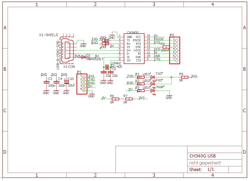

Ich hätte noch eine Frage annähernd an dieses Thema. Ich würde gerne den Atmega128 (oder auch einen Atmega328) mit einem CH340g Treiber über USB und der Arduino-IDE programmieren. Dafür habe ich folgenden Schaltplan für den CH340G (Anhang) erstellt und ihn mit dem Atmega verbunden. Leider musst ich feststellen, das auch nach der Treiberinstallation des CH340G ein Upload nicht geht, auch wenn die Arduino-IDE den Chip erkennt. Darauf hin habe ich den Treiber an meinen Arduino Nano angeschlossen und siehe da, es funktioniert. Letztlich habe ich es noch mit einem "CP2102 UART-TTL Modul" ausprobiert, mit dem selben Ergebnis. Kann es sein, dass mir der Arduino Bootloader auf den Atmel`s fehlt, um ihn mit dem CH340g programmieren zu können oder an den Fuses ?

S. M. schrieb: > Kann es sein, dass mir der Arduino Bootloader auf den Atmel`s fehlt, um > ihn mit dem CH340g programmieren zu können oder an den Fuses ? Beides! Für den Bootloader müssen auch die Fuses passend gesetzt werden.
Ich habe die Fuses vom Atmega128 letztens so gesetzt. S. M. schrieb: > LOW = 0XFF > HIGH = 0XD9 > Extended = 0XFF > Lockbits = 0X3F Könntet ihr mir sagen welche ich umändern muss damit es klappt?
Den Arduino Bootloader installiert man üblicherweise mit der Arduino IDE bei Benutzung eines ISP Programmieradapters. Die IDE enthält für zahlreiche AVR Controller den passenden Bootloader und sie setzt auch automatisch die Fuses dazu passend. ISP Programmieradapter kauft man in der Regel als fertiges Produkt. Man kann sogar einen bestehenden Arduino als ISP Programmieradapter verwenden, dazu gibt es einen entsprechenden Sketch. https://learn.sparkfun.com/tutorials/installing-an-arduino-bootloader
