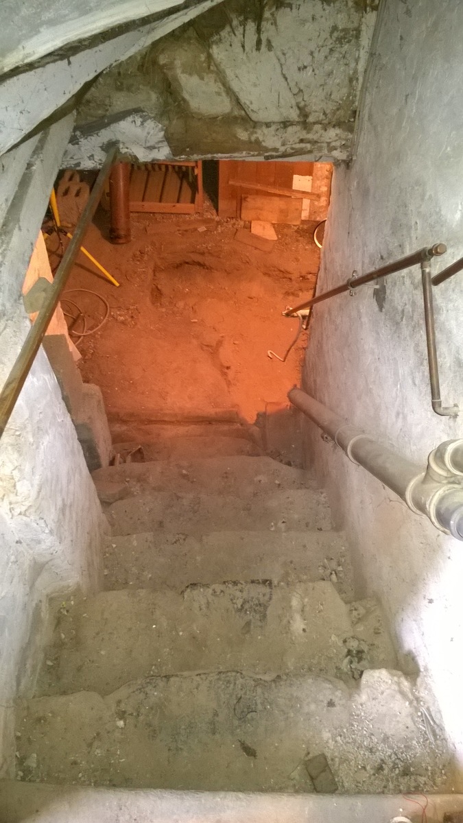

HI Leute, gibt es irgendwelche Ideen, eine Art Treppenlift für
Getränkekästen zu bauen ? Wir haben einen niedrigen, steilen
Treppenabgang in unseren Altbau-Lehmkeller, unten dann 155cm
Durchgangshöhe, Natursteintreppe usw. und der Rügge wird mit dem Alter
nicht besser.
Der Keller wird als Lagerkeller wegen seiner super klimatischen
BEdinungen unter der Küche benutzt.
Hat jemand von euch schonmal sowas gebaut oder irgendwo in klein und
Bezahlbar gesehen ?
Im Bild anbei sieht man den Abgang in älterer Form, wegen Dämmung,
Sanierung der darüberliegenden alten Treppe usw. usw. ist es heute noch
ein wenig enger geworden.
THX&LG

Oder eine kleine Klappbare Plattform auf Laufkatze am Metallprofil in
die Seitenwand gedübelt ...
von Maik .. (basteling)
Du musst ja scheinbar nicht zwingend um die Ecken fahren...
Dazu könntest Du ja irgendwo im noch an einem Stück käuflichen und auch
transportierbaren Bereich um 2 bis 3m Länge liegen. Das sind doch gute
Randbedingungen.
Edellösung:
gebauchte Industrie - Linearachse auf Zahnriemenbasis mit Plattform
ausrüsten. Ggfs. kürzen. Achtung - am besten mit Motoranbausatz
erwerben, die Hersteller machen das teils exorbitant aufwändig und
teuer. Du brauchst bei Deinen Bierkästen wohl ein dickes
Untersetzungsgetriebe.
Etwas einfacher, aber immer noch nervenschonend : mit einer reinen
Linearführung und ein bis zwei Laufwägen und eiem dicken Zahnriemen
selberbauen.
Wobei Du die Präzision dafür natürlich icht brauchst.
Realistisch:
Du kannst auch einen alten Rollschuh oder 4 bis 6 Möbelrollen in einem
nach oben gegen rauskippen teilgeschlossenem z.B. 100er C-Profil als
Wagen laufen lassen und mit einer kleinen Winde anstatt des Zahniemens
hochziehen
In eine Richtung hilft ja die Schwerkraft.
Kann ggfs. auch gleich als Handlauf mitgenutzt werden.
Das sind natürlich alles Kinderhändeklemmmaschinen -> Schlüsselschalter
als Taster?.

Mir würde da eher eine kleine Seilwinde (Hebezeug) aus dem Baumarkt samt
selbst gebastelten Wagen auf seitlichen Schienen in den Sinn kommen.
Baue OBEN an die Decke der Treppe eine Führungsschiene (z.B. Stahlträger
roh, Doppel-T IPE40 mm) , an der ein Schlitten läuft, an dem ein Seil
hängt, an dem die Kiste eingehakt wird (4 Haken an 4 Seilenden). Das
Seil ist so lang, daß es vom unteren Ende der Führungsschiene gerade an
den stehenden Kasten reicht.
Dann kommt entweder ein elektrischer Antrieb oder ein Flachenzug oder
ein Seil mit Kurbel dran mit dem der Schlitten nach oben gezogen wird.
Die Kiste muss, wenn der Schlitten bewegt wird, gerade vor der ersten
Treppenstufe abheben und an der letzten Treppenstufe ankommen. Es bleibt
also zu hoffen, daß über der obersten Treppenstufe noch Decke ist.
Ein geeigneter Motor wäre ein 12V Scheibenwischermotor, selbstsperrend.

Also, insgesamt zu euren Vorschlägen schonmal Danke.
NATRÜLICH FÄNDE ICH NE DOSENROHRPOST GEIL !!!
Aber ich glaub die Hausherrin wird da zickich ;-)
Ernsthaft, Stahträger an der Treppe darüber hatte ich auch schon
überlegt, aber da die Treppe aufgrund des Alters bissi durchschwingt und
so ein Stahtträger auch die Durchgangshöhe limitiert bin ich mir da
nicht so sicher, ob das passt. Ansonsten wärs ne Lösung.
Die Idee mit der seitlichen Schiene wäre natürlich also Kombi mit nem
Handlauf Ultrapraktisch. Kinner ham im Keller nix zu suchen, basta, kein
Klemmschutz :-)
Natürlich würde eine Elektrische Variante auch hier besser zum Forum
passen, aber mir fällt grad ein, ich wies nicht mehr die konkrete
Anwendung, aber wie wäre es folgendermassen :
Abwärts wirkt die Schwerkraft auf die Rollen, diese werden in einem
Getriebe so übersetzt, dass die Bewegung extrem ausgebremst wird ...
Übersetzung auf Schwungrädchen oder so ? Wisst ihr was ich meine ? Also
so, dass ich den Kasten herunter gleiten lassen könnte, bis zu einem
sanften Gasfeder-Stopp.
Wenn ich damit wieder hoch möchte, dann wieder wie bei einer Ratsche
einfach Freilauf und die Sperre nach unten.
Aber gut, für den Transport an sich findet sich schon eine Lösung, die
rein mechanische Halterung ist vermutlich die erste Herausforderung,
also WAS muss WIE FEST in die bröselige alte Wand im Kellerabgang
gedübelt werden.
OK, jetzt hab ich nohcmal nach den IPE-Trägern geschaut, also 40mm ist
ja doch nicht so fett, wie ich dachte.
Wirklich n Scheibenwischermotor für so schwere Kästen ?!?! Krass.
THX und Gruß
Stahlseil spannen, und Kasten mit gewöhnlicher (Kletter-)Seilbremse nach
unten geleiten? :)

quick & dirty:
Holzbrett auf der Treppe, rechts und links Führungen aus Holz damit das
Wägelchen nicht runterfällt, kleines Wägelchen mit "Ameisen" (das sind
so schmale Plastikkästchen mit Rollen zum Möbel verschieben) und das die
Schräge in eine Horizontale verwandelt. Oben ein kl. Motor mit
preiswerter Rolladensteuerung auf-stop-ab oder preiswerter Hebezug.
Vorteil: schnell abgebaut, falls mal mehr Platz gebraucht wird.

von Simon B. (zmon)
Mit einem horizontalen Gelenks-Schwenkarm (hinter der ersten Ecke links
bei der dritten Stufe von oben befestigt), auf dessen Ende eine
Plattform montiert ist,  könntest du die Treppe frei von Einbauten
halten. Nachteil dabei: Der Kasten  kommt nicht nach oben, für
Getränkeentnahme muss man sich bücken.
Sowas mein ich vom Prinzip her:
https://www.jh-profishop.de/Schwenkarm-fuer-Arbeitsplatzsystem-6455-106095/
von Sebastian L. (sebastian_l72)
suche mal nach
"Laufschiene" und "Laufkatze" und sonstige Schiebetorteile.
das sind Standardteile - deutlich leichter (billiger) als IP Profile.
Mit Injektionsdübeln bekommst du alles fest.
Ansosten Klappe in den Fussboden und senkrecht heben/senken.
So bekommt mein Kunde tonnenweise Salz in den Technikkeller für das
Schwimmbad.

von Daniel F. (df311)
sind die stufen halbwegs gleichmäßig?
wenn ja: oben einen spreizanker/klebehaken setzen, passende lasche/haken
gibts im z.b. als kletterzubehör.
da ran dann einen karabinger und z.b. ein petzl grillion.
das (richtige) ende des seils kommt mit einem weitern karabiner an das
obere ende einer handelsüblichen sackkarre (mit treppen-kufen - die
kufen müssen bei bedarf ein bisschen verlängert werden oder schienen auf
der treppe auslegen).
runter wird mit dem grillion gebremst. für die andere richtung kann man
(genügend langes seil vorausgesetzt) einen einfachen falschenzug bauen
(aus dem grillion wieder zum sackroller und nach oben).
auf die art hat vor ein paar jahren der installateur den boiler in den
keller gebracht ;-). weiterer vorteil: du kannst den roller auch abseits
der stiege verwenden
