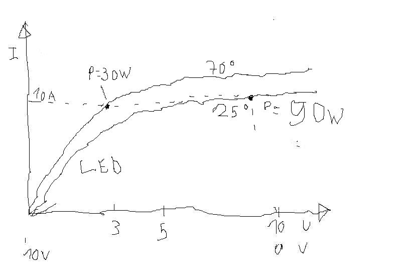

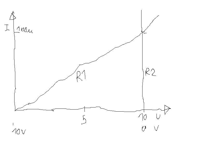

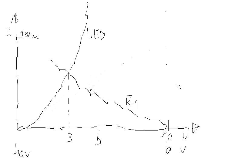

Schau das kannst grafisch ermitteln. Kanns zwei Widerständer als Kennlinie zeichnen (r1 mit u Skala links->r und r2 r->l)und dann im Schnittpunkt kannst von der Reiheschaltung du die Us ablesen und das I. Wenn du nur einen Widerstand r1 hast an den 10 V dann nimmt als zweiten Widerstand r2=0, so hab ich das gemacht in der Grafik. Nicht meckern ist gezeichnet mit Laptop Touchpad

Elon M. schrieb: > Ich kann die nicht wirklich lesen aber halt allgemein wie ich das > herauszufinden kann. Anderes Beispiel wenn ich eine LED an 12 V > anschließe die z.b. nur 3 V kann brauche ich doch einen Widerstand an > den 9V abfallen ? Ja. Dann teilst du noch die 9V durch den Strom der LED und du hast deinen Widerstandswert.
