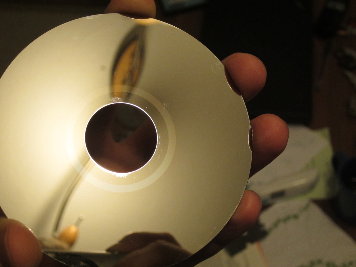

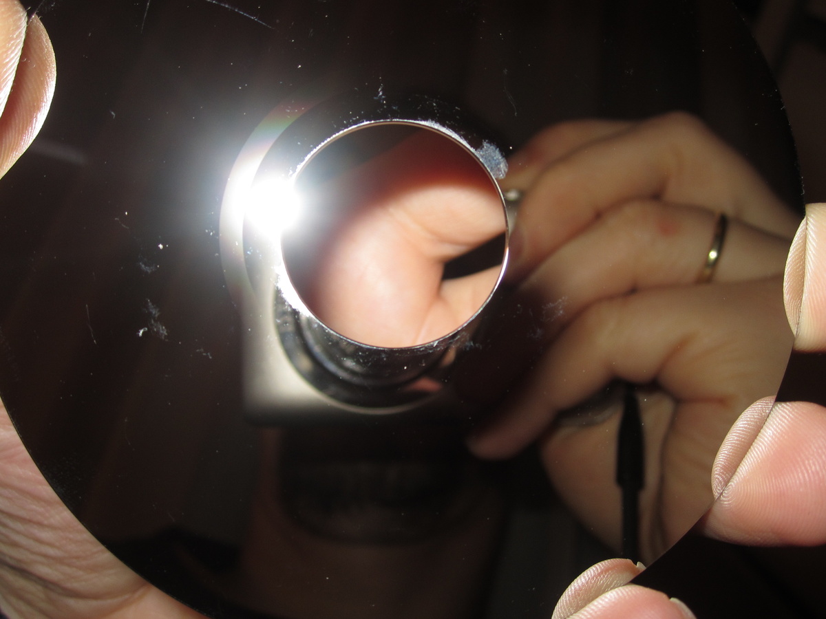

Hi! Hab beim Zerlegen meiner HDD Sammlung auf den meisten Festplatten einen Ring mit optischen Daten, oder ähnlichem Muster gefunden. Es bricht das weiße Licht in Regenbogenfarben auf, leider kann man das durch die Blendung kaum auf dem Bild sehen. Was kann das sein? In der Anwendung ist kein Lesegerät für das vorhanden, und ich bezweifle der Lesekopf sieht das. Oder doch? Liebe Grüße, Martin
Nein, das sind keine optischen Daten, das ist ein besonders polierter Bereich der Platte, auf der bei abgeschaltetem Spindelmotor die Köpfe aufliegen - die Parkspur, gewissermaßen.
Vermutlich eher das Gegenteil von poliert, damit die Köpfe nicht so kleben und die Platte einfacher anlaufen kann.
Rufus Τ. F. schrieb: > auf der bei abgeschaltetem Spindelmotor die Köpfe > aufliegen - die Parkspur, gewissermaßen. Ich weis ja nicht wie alt die HD waren die Martin da hat. Aber (gefühlt)seit Ende des letzte Jahrtausends werden die Köpfe nicht mehr auf der Plattenoberfläche geparkt. https://de.wikipedia.org/wiki/Landezone_(Festplatte)

DIe Platten sind zw 40GB und 160GB. Landing zone gibts nicht, die parken innen. Vielleicht wirklich auf der gesichteten Spur. Kann wirklich sein, daß dann die Köpfe nicht ankleben. Interessante Lösung für ein interessantes Problem. Durch Verwendung von Landezonen hat man natürlich dann am Ende auch noch mehr brauchbaren Platz auf der Platte :D
Max M. schrieb: > Aber (gefühlt)seit Ende des letzte Jahrtausends werden die Köpfe nicht > mehr auf der Plattenoberfläche geparkt. O doch, das werden sie bei 3.5"-Platten nach wie vor. Es gibt ein paar Ausnahmen, die das nicht machen, sondern wie 2.5"-Platten den Kopfträger im Ruhezustand aus der Spindel ausschwenken.
Was wiederum eine Kostenersparnis währe, denn man braucht dieses Plastikzeug nicht mehr für's Parken.
